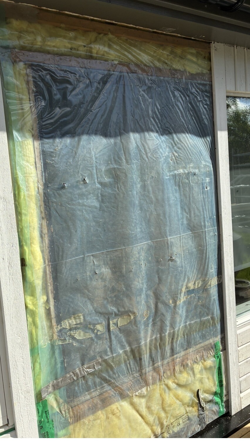

Upptäcker efter köpet att ångspärren sitter på den kalla sidan utanför isoleringen.
Vad tror ni om dolt fel kan man åberopa det ?
  • Ångspärr monterad felaktigt på utsidan av isoleringen i ett byggprojekt, potentiellt ett dolt fel enligt köpbeskrivningen.

"Nya" grannen hade en liknande situation, han fick hela huset korrigerat, försäkringen tog kostnaden. Det gick alltså som dolt fel.
Upptäckten gjordes när en hantverkare skull bygga om farstukvisten. Föregående ägaren hade haft ett företag som bytt från alu-fasad till lockpanel, katastrof hur ett företag kan gör en sådan fundamental miss, helt otroligt!
