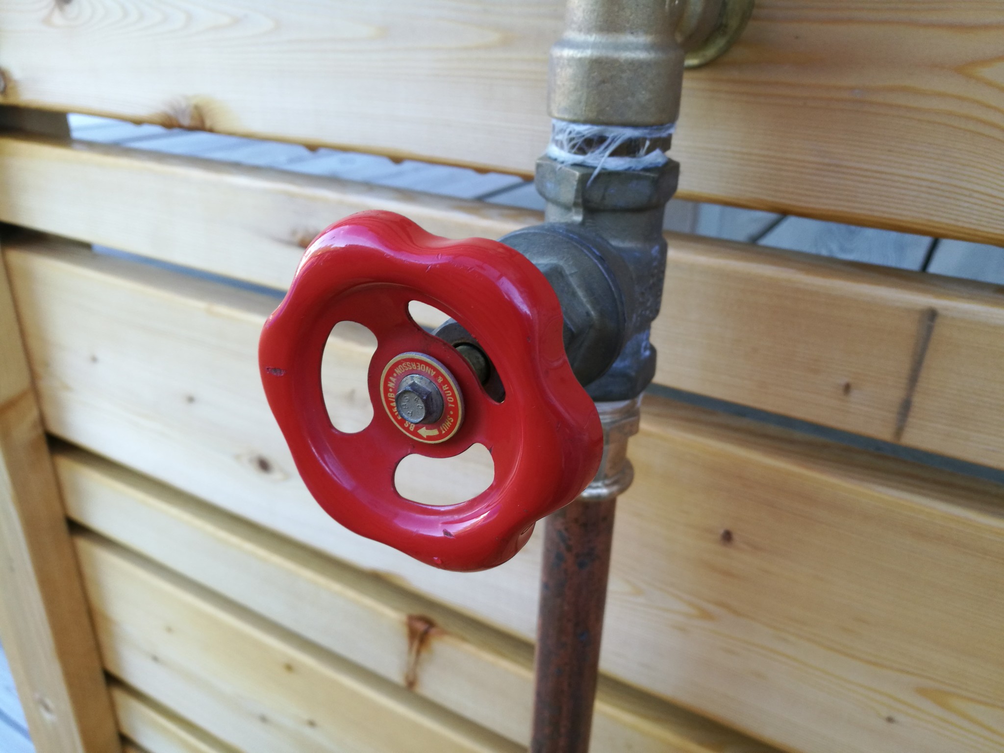

Jag har byggt en utomhusdusch och använde en avstängningsventil IMG_20170613_192544.jpg
som jag tyckte såg läckert ut. Tyvärr visade det sig att ett sådant vred är tungt att öppna och stänga vilket gör att barnen inte klarar att hantera det. Kopplingarna är pressade så det krävs lite arbete om jag ska byta ut ventilen helt. Därför undrar jag om någon har en finurlig lösning på problemet, tex något annat vred att montera som är större och ger mer moment eller något att montera på befintligt vred. Mycket tacksam för kreativa lösningar.

Lossa på muttern närmast under vredet, dvs den som håller fast tätningen mot axeln. Ställer du den så den precis tätar så kan du få ventilen barnsligt lättmanövrerad!
Vore ju fantastiskt. Förstår inte fullt ut hur du menar men det kanske klickar när jag öppnat den. Stort tack!
Kilslidventiler är inte lämpliga för inreglering av flöde. Det finns kägelventiler i samma utförande och med samma mått, dvs vanliga TA-ventiler som är dyra, finns billiga
italienska kopior som ser nästan helt likadana ut.
M
Jag förstår det nu, försent ☺️. Vad tror du om åtgärden som föreslås ovan att justera skruven /ventilen? Är det en möjlig lösning?

Min morfar satte en stor hävarm på sin, kan vara ett alternativ.

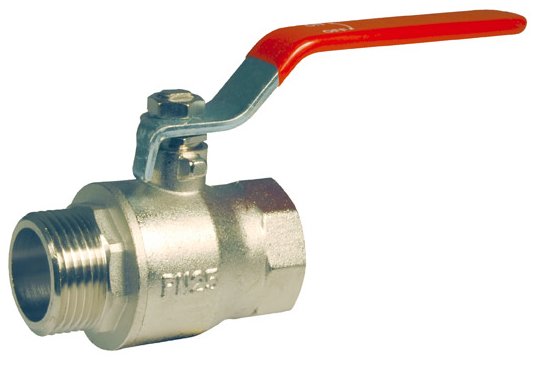

Går det inte att montera av "ratten" mot något liknande vredet nedan?
M
Det får bli en sån om jag inte kommer på något annat. Bara att man måste skära av rören då det är klämkopplingar. Tack
