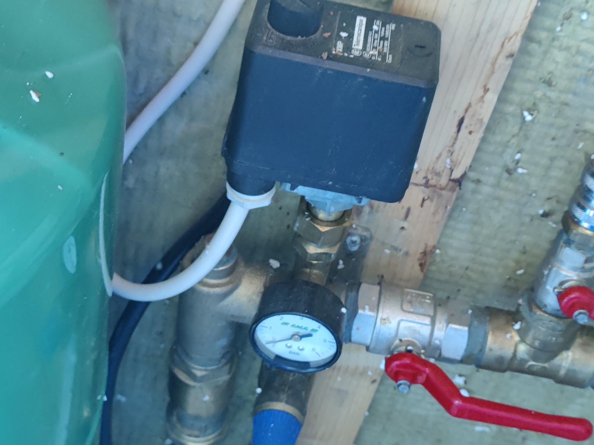

Nicole K. Nicole K. skrev:
Tack, jag försök det imorgon :)
Jag har idag dubbelkollat allt och upptäckte att den gamla keramiksäkringen faktiskt hade gått.
Jag bytte ut den mot en ny, men den löste tyvärr ut direkt igen.
Det verkar alltså vara ett elektriskt eller elektroniskt fel, och jag har tyvärr ingen kunskap om sådant.
Mina föräldrar kommer hit inom kort, och min pappa är elektriker,
så jag hoppas att han kan hitta orsaken när han är här.
Tack så mycket för hjälpen så här långt!
Vänliga hälsningar,
Nicole
stugfar
Vet du vad säkringen går till?
Nicole K.
I elcentralen är säkringen märkt med “Vattenpump”.
Dock verkar det som att allt som har med vattensystemet att göra är samlat under samma benämning,
eftersom jag även har en strömbrytare i köket där det också står “Vattenpump”.
Jag har nu stängt av hela systemet för säkerhets skull, så att inget mer kan gå sönder.
Faktum är att tryckkärlet visar 0,0 bar, därför vill jag inte riskera något.
Som sagt, säkringen löste ut direkt igen när jag satte i en ny :(
stugan_i_skogen
Hur gick det?
Nicole K.
S SirKnasen skrev:
Hur gick det?
Allt fungerar nu som det ska igen – vi har hittat felet!
Det var den defekta värmefläkten i systemet som gjorde att säkringen gick. En liten mus hade byggt bo där inne, och isoleringsmaterialet som trillade ner i fläkten gjorde att den slutade fungera.
Fläkten är nu borttagen, och en ny kommer att installeras inför vintern.
Och det bästa av allt: jag har vatten igen – tack och lov! Yippie! 😊
Vänliga hälsningar
Nicole
