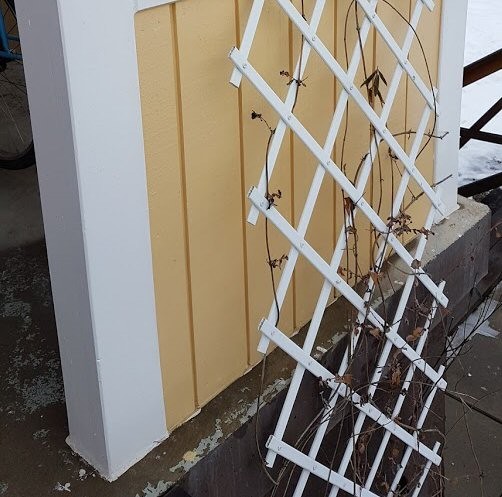

Jag har en altan på en betongplatta (se bifogad bild). Nedanför staketet på utsidan samlas snö och vatten vilket gör att vatten sugs upp i träet.
Jag har en idé på att sätta ett fönsterbleck (underbleck) längst ner. Och jag antar att man måste fräsa ett spår i träet samt spika fast blecket, och täta med silikon.
Låter idén vettig eller finns det nåt annat sätt att göra det?
Om du vill ha trä ända ner till betongen så spelar det ingen roll vad du gör, det kommer att ruttna. det är inte regnvattnet som är boven, det är den fuktiga betongen. Det finns ju plåtvinklar som är några cm höga, då kan du såga bort några cm av staketet, fästa plåten bakom trät och regnvattnet hamnar utanför, glipan syns inte, eller så fyller man den bakifrån med något som inte suger vatten
