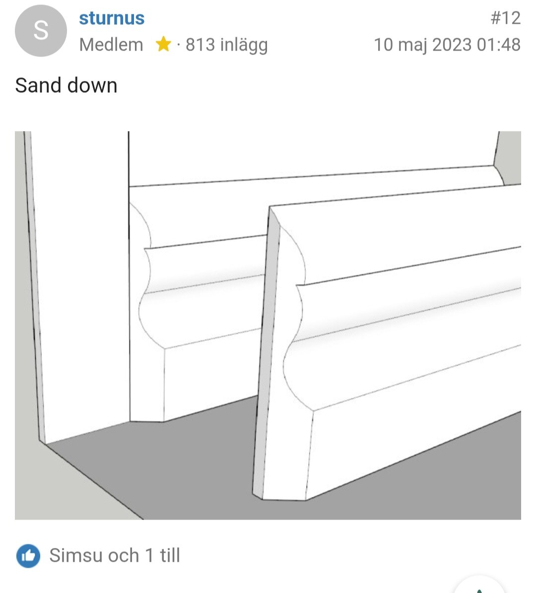

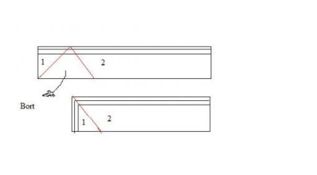

- Gera listen 45grader så den viker ner längs med smygen? Då sticker smygen ut lite mer än listen.
- Fasa listen så delen som sticker ut utanför smygen ansluter "mjukare"
- en kort skurkloss som avslut? Innan smygkanten? Kanske blir skitkonstigt.
Vad skulle ni ha gjort eller hur har ni löst det om ni hamnat i samma läge?
1a bilden är hur det ser ut nu, sen två alternativa lösningar.

  • Ritning av två alternativa lösningar för hur allmogelist kan möta smygen, med vinklade och fasade kanter markerade.

J
Smaken är som baken😉 delad..
Sand down som du har på en av bilderna ser proportionerligt ut..
Klossar och din gerningsvariant kommer att dra till sig allas ögon och det är väl inte det man vill..
Bluegreengrey77
Bra input gällande vad som drar till sig ögon! Då vet jag att jag vill köra på lösningen med fasningen! 👍
