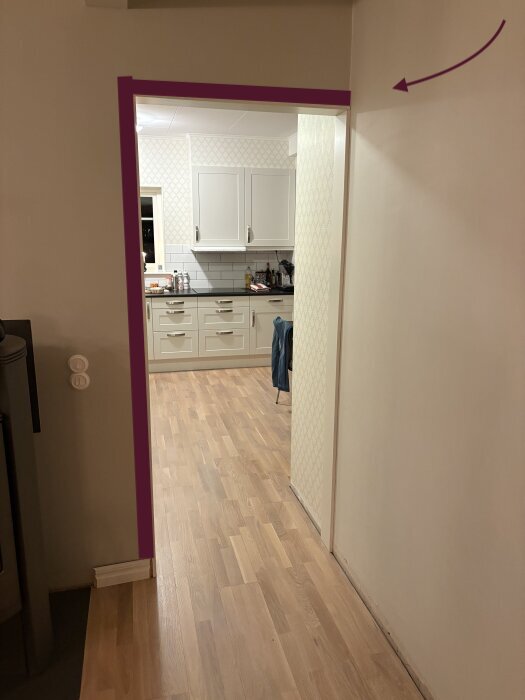

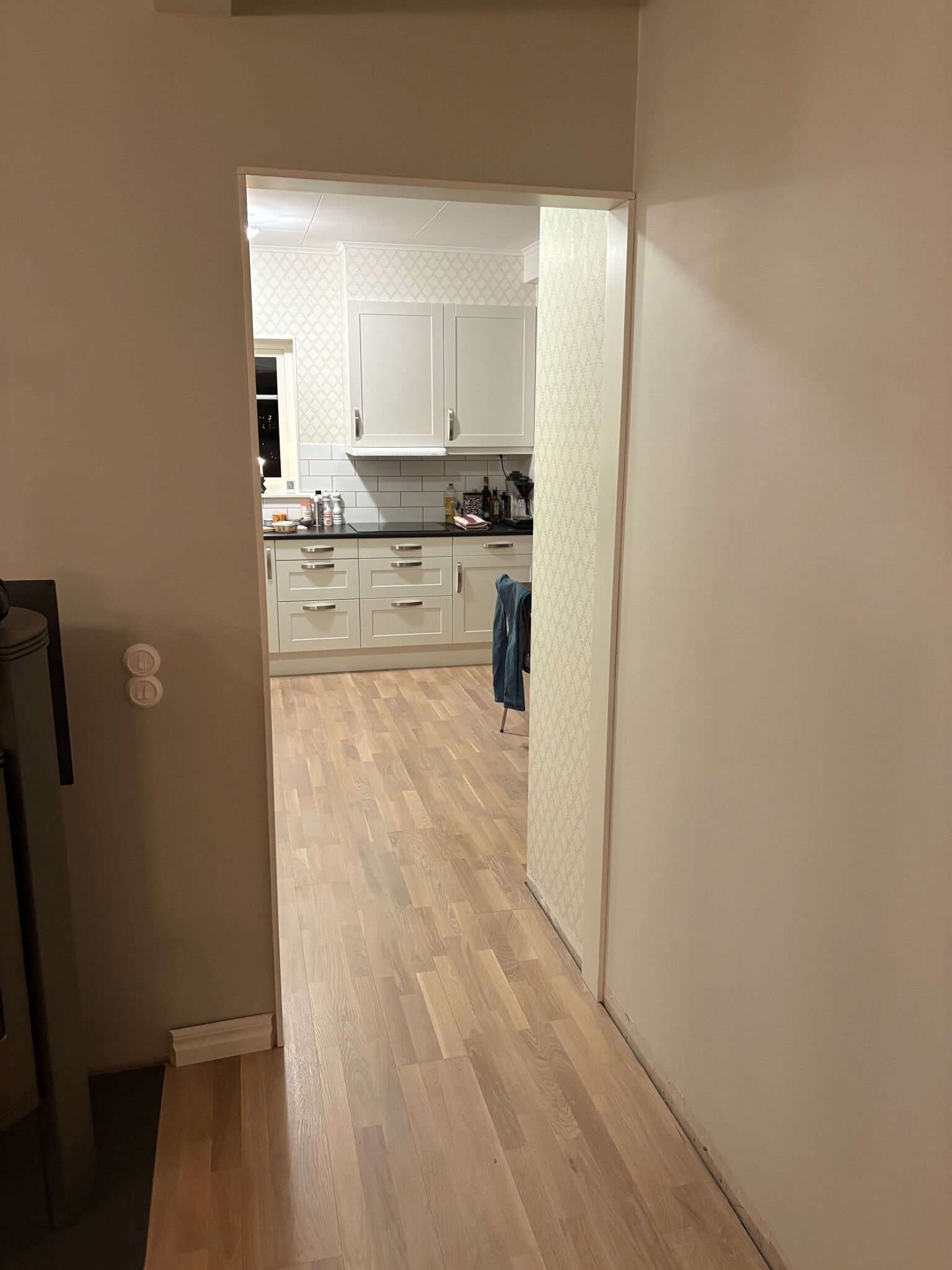

Hej. Jag håller på att byta ut gamla enkla lister mot allmogelister. Nu är jag osäker hur jag ska göra vid öppningar mellan rum och även ut till altanen.
Idag sitter det smyg som ramar in öppningen men öppningen slutar i väggen så vet inte hur jag ska göra med allmogelist runt dörren.
Någon som har en bra ide hur man brukar göra?
Tack

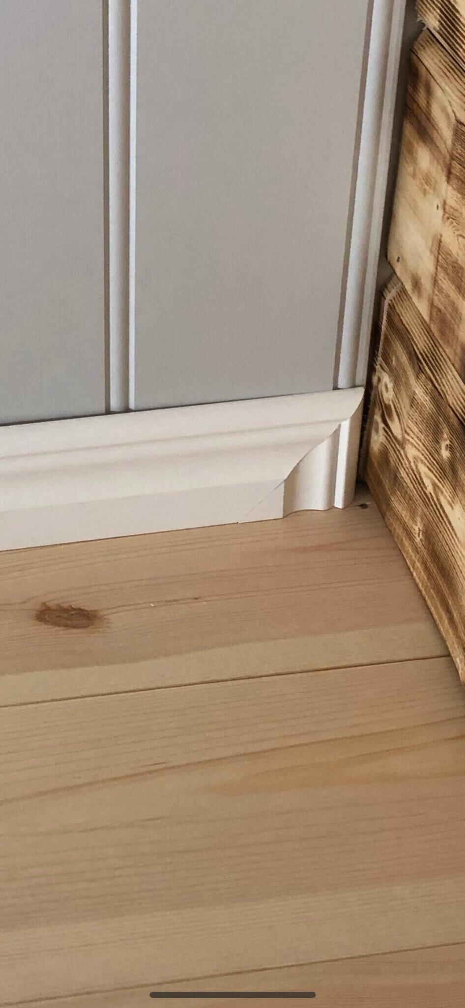

Kanske detta är ett alternativ:
Vit golvlist vid grå vägg och träpanel.
(lånad bild från nätet)

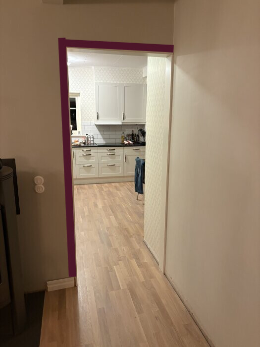

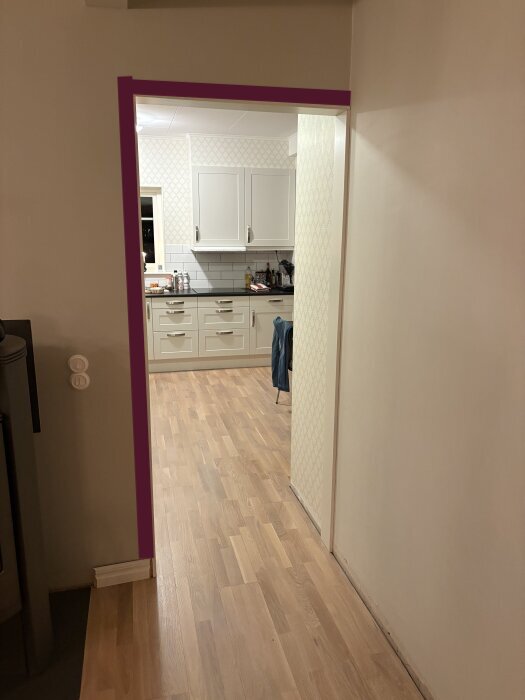

Hmm det är uppe vid dörrposten jag framförallt är osäker hur man kan göra.
Har ritat in hur jag eventuellt tänkte göra med listen men kommer det bli konstigt om listen bara slutar där intill väggen?
Dörrpost med en ritad list i lila, slutar vid väggen. Fråga om det blir konstigt om listen slutar på det sättet. Köket syns i bakgrunden.
  • Öppen dörröppning med markerad dörrpost i lila, visar övergång mellan korridor och kök. Fråga om listdesign och dess ände mot väggen.
Behöver du ens ha någon list där? Tycker det ser bättre ut utan list :)

ja det hade vart snyggt att klä in passagen med allmogelist men hur gör jag uppe i hörnet vid väggen där pilen pekar?

öppningen du frågar om skall självklart vara utan ytterligare list än utgångsläget. alternativet är att du smalnar av dörröppningen till höger i bild, så att samma list får plats runtom.
men öppningen är redan i trängsta laget...
surris
Normalt så har man inte foder runt en öppning med de smygarna. Personligen så ser jag inte att de listerna passar in alls. Ser ut som ett "nyare" hus, även fönstret är utan foder ser jag.

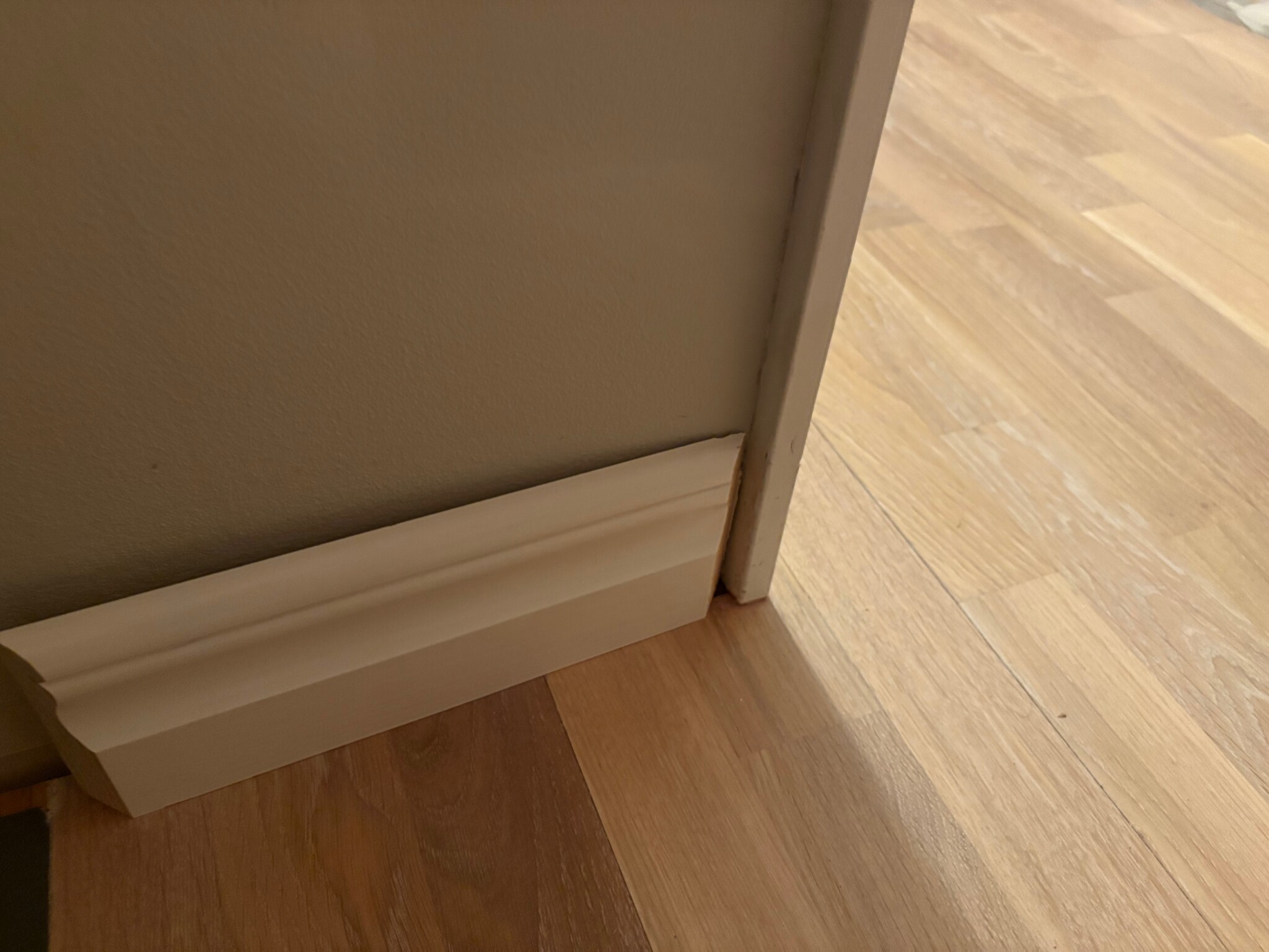

Jag hade tänkt sätta samma typ av list som golvet fast smalare då. 69mm och till dörrar 95 mm.
Vilken typ av list tänkte du på?
