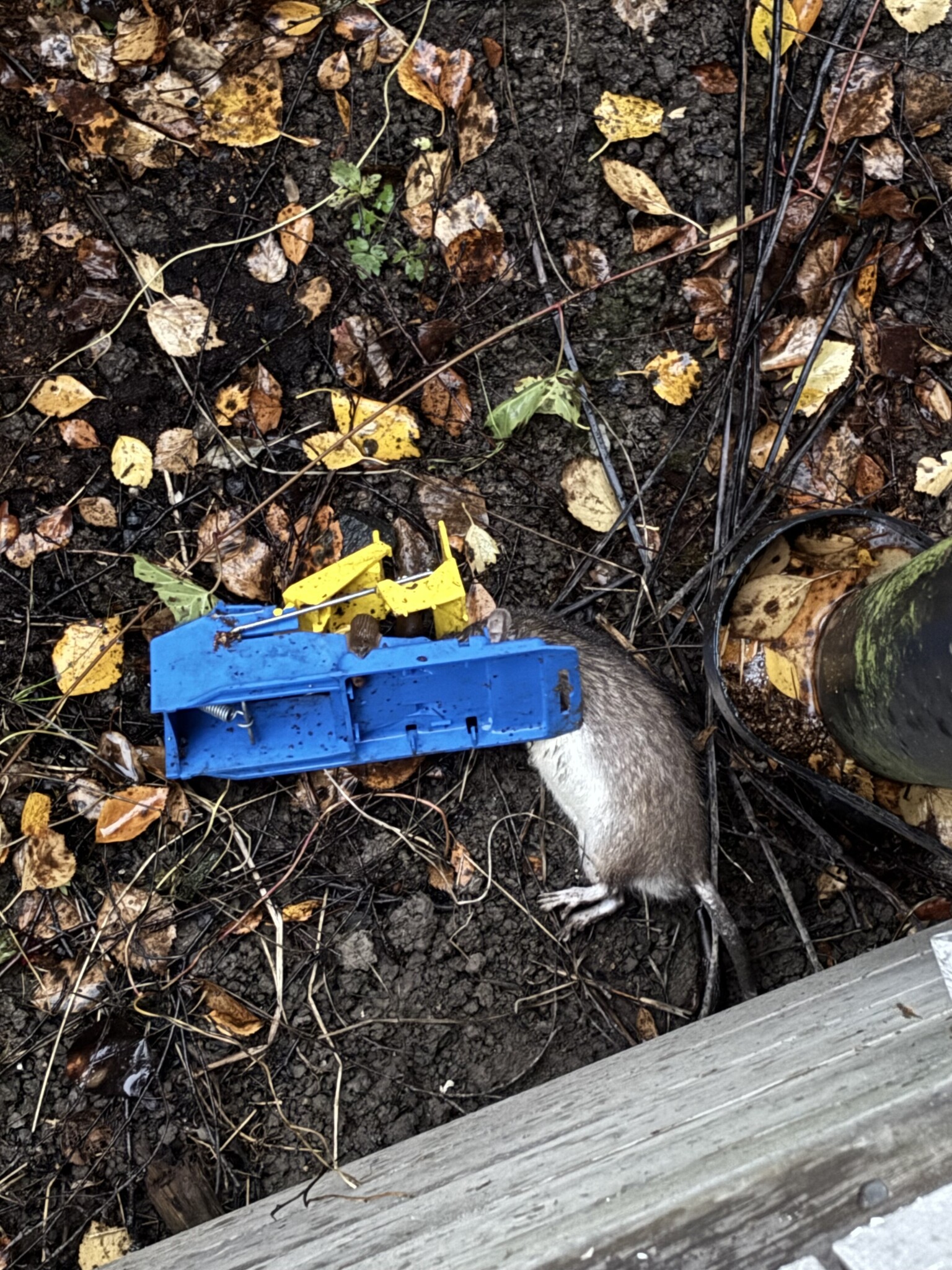

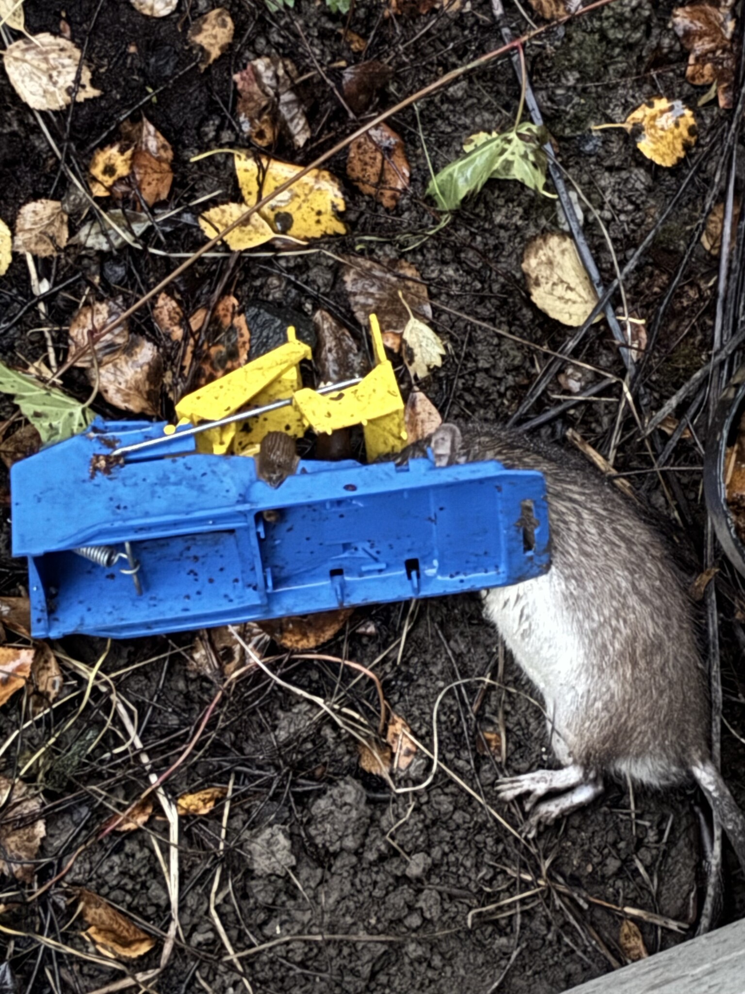

Nattens fynd. Använde chokladhjärtan som bete. Hade inte en tanke på att råttorna kommit tillbaka utan använde råttfällorna för att få in möss där. Nu är det ju uppenbart att det finns ett bestånd. Kan konstatera att jag fått bättre napp i mina fällor som jag köpt på Clas Ohlson än Anticimex fällor. Dock första gången jag får napp på råttor med choklad.
Det sjuka i det hela är att jag igår kväll även hade napp på musfällan (som jag spetsat med jordnötter), men då det var mörkt orkade jag inte gå och fixa. Nu är musfällan borta. Kan råttan ha ätit upp musen, eller dragit in fällan under altanen? Förra veckan fick jag mus på samma ställe

Råtta eller katt kan ta fällan och traska bort med dem. Fällor bör fästas så offret stannar på plats så att du kan vittja fällan. Men har du utefällor på öppen plats? Hade jag haft det hade jag fått talgoxar i dom. Alla utefällor har jag i fågelsäker låda.
Jag har dem står fritt. Fåglar håller sig borta och grannens katt sköter inte sitt jobb
Jag har nu provat tre olika modeller av råttfällor, en har aldrig löst ut, och de andra två har löst ut tre gånger men utan någon fångst. Alla tre modeller jag har provat har varit slagfällor, men nu är jag inne på att kanske prova något annat. Har någon här testat en elektrisk fälla, eller en fälla av burmodell?
