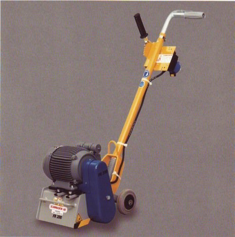

Jo jag ska prima den del av golvet som jag gjutit om efter rörbytena men först måste jag hyra någon fräs för att få bort den gamla golvfärgen (marmofloor).

Kostade inget extra utöver dygnshyran på ca 700:-. Består av en jäkligt tung maskin med 2 hjul i bakkant samt en ståltrumma med en massa vassa skär eller liknande. Den tar rätt bra, går att plöja rejäla gropar i betongen om man står för länge på ett och samma ställe. Rejält tungjobbad för rygg och armar, ungefär som en skurmasin fast jobbigare.
Tror det var exakt en sådan här maskin
