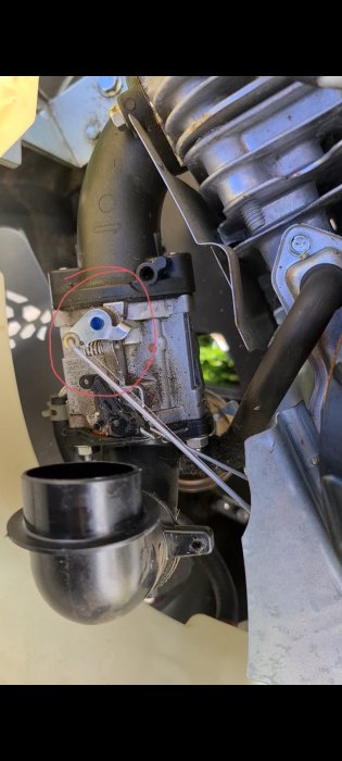

Förra månaden börja klipparen ryka vitt mitt i körning. Bytte olja. Fine den starta o gick. Ibland gick han trögt och höll på dö. Klippte klart.
Veckan efter. Seg startad..samma procedur. Ryker vitt. Dör. Startar igen. Klipper klart.
Nu ska ja klippa igen då e den helt död.
Oljan e ny. Rätt nivå. Inge fel på filter och kör bara alkykat drivmedel. 4 takt.
Är de choken som spökar? Öppnade upp och kollade lite.r som att den stänger ej igen helt? Eller?
Bifogar film
Choken styrs av varvtalsregulatorn, så den kan du inte lite helt på när motorn står still.
Hur mycket olja har du? Det var svårt att se i filmen vart på stickan nivån låg. Det verkar inte som att startmotorn orkar dra runt motorn? Går motorn runt hyfsat lätt om du skruvar ur tändstiftet och vrider på svänghjulet?

Den inringade vill ej följa med hela vägen när ja stänger choken

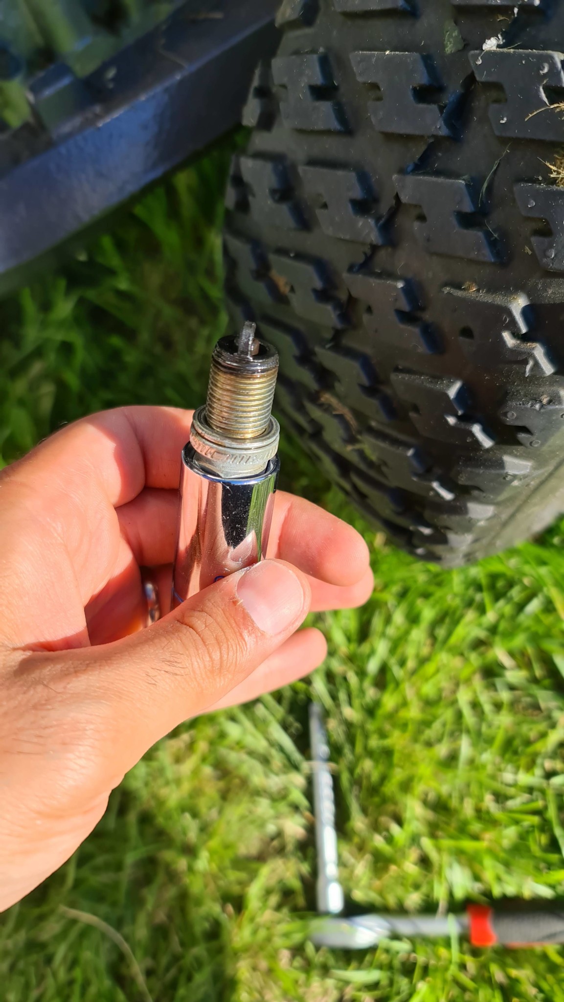

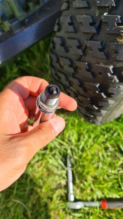

Ska ja dra ut tändstifter och försöka vrida den runt? Ska testa. Återkommer
Det är nog som det ska eftersom motorn står still. Gasreglaget påverkar fjädern och varvtalsregulatorn själva spjället.

Startrelä är rätt vanligt problem,om startmotorn inte går runt,
Så här ser de ut
