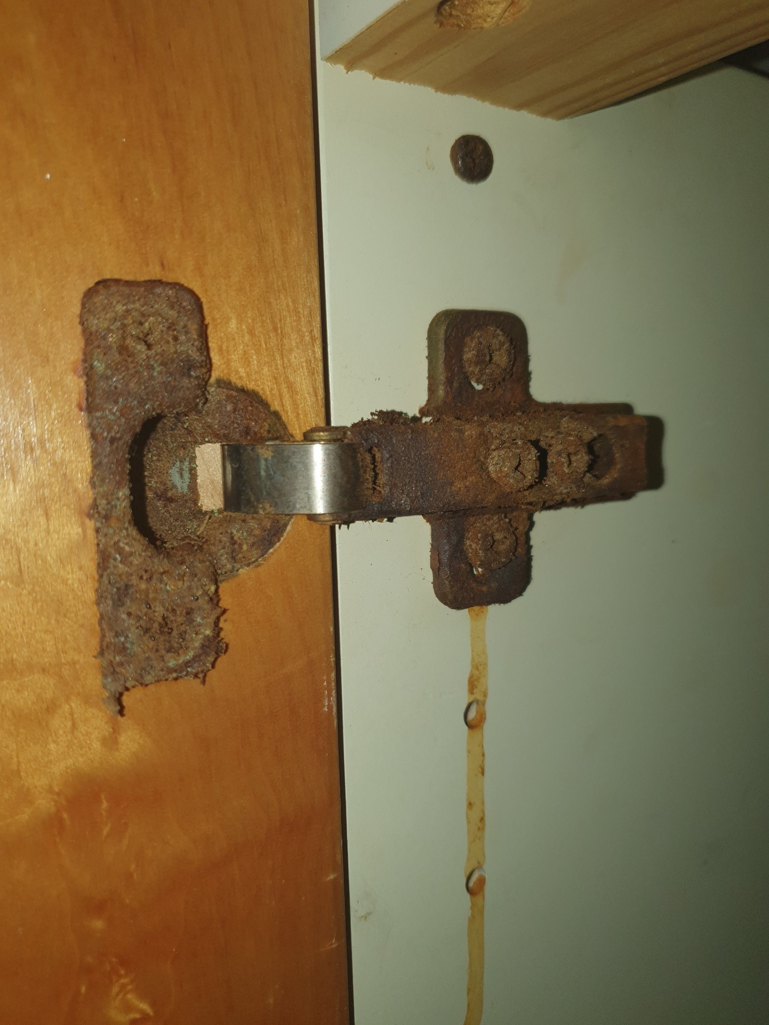

Tidigare ägare till huset har våldfört sig på badrumskommoden så den ska bytas ut tillsammans med blandare. Som ni ser på bilderna så har både rör och beslag ärgat rejält. Min slutsats är att det beror på hög luftfuktighet på grund av dålig ventilation och mycket blaskande, men skrik till om jag är fel ute.

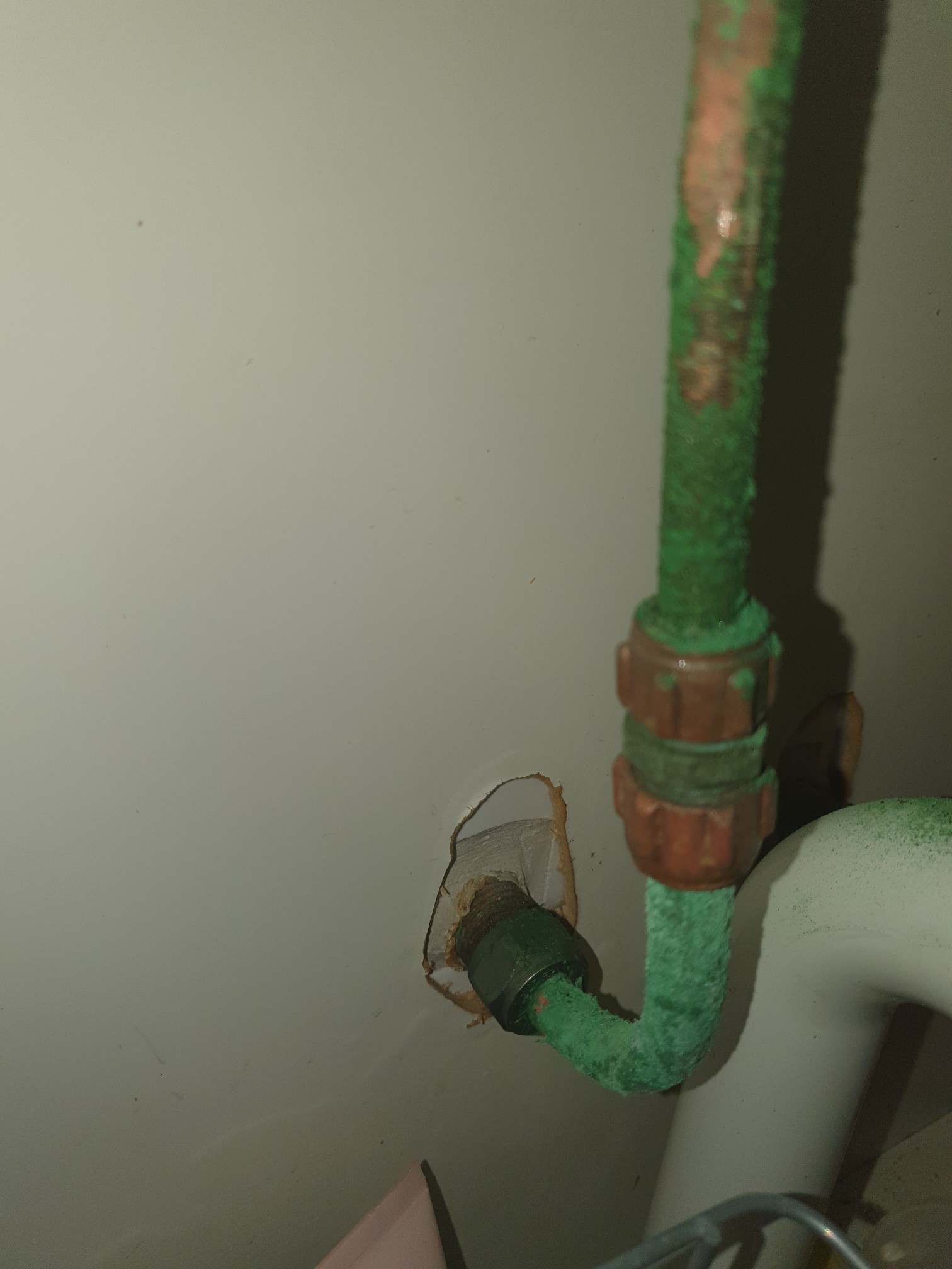

Hur som, min tanke var att byta från den gängade kopplingen som kommer ut ur väggen. Röret är 12mm.
Anslutningsslangen på nya blandaren är 10mm med lekande mutter, dock saknas det drygt 15 cm på anslutningsslangen så behöver skarva på enklaste sätt samt gärna få dit en ballofix.
Hur kopplar jag smidigast? Finns det lämplig ballofix att gänga på och därefter en skarv till anslutningsslangen?
Eller behöver jag gå hela vägen med övergång - ballofix - övergång - anslutningsslang med några cm rör emellan?

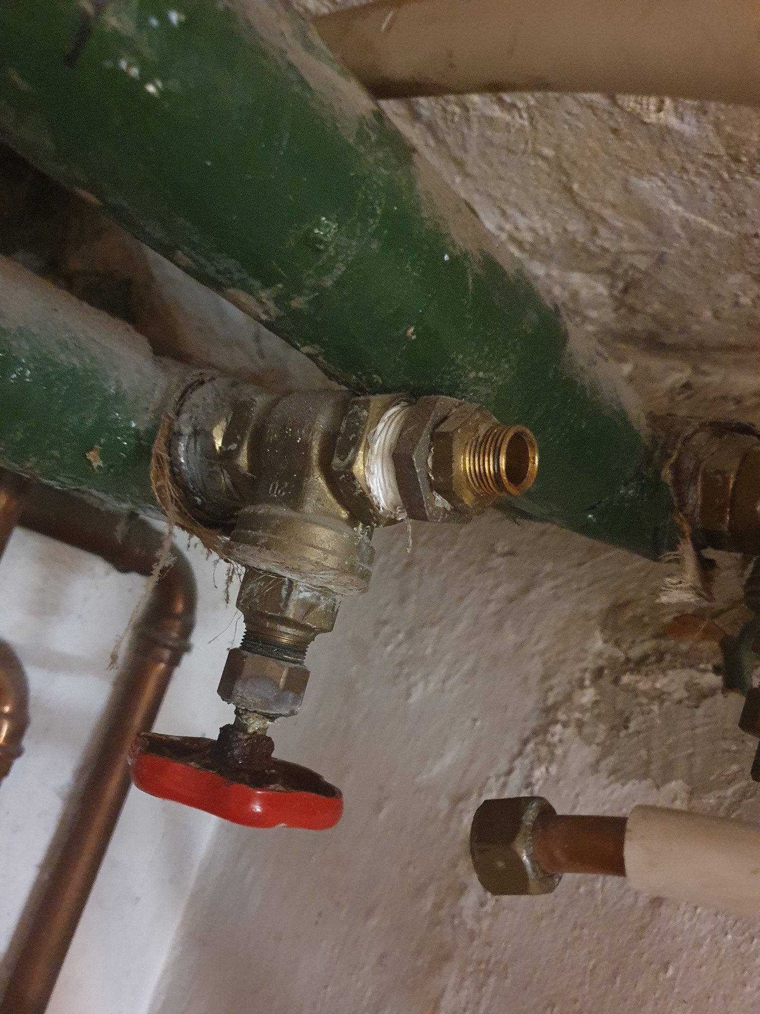

Andra frågan gäller ett stick till en gammal radiator som tagits bort. Finns sen tidigare golvvärme men radiatorrören fanns kvar och stack upp i golvet och var proppade där. Nu har jag stängt sticket som tacksamt nog hade egna ventiler i pannrummet men de håller inte helt hundra tätt så tänkte proppa där. Radiatorrören är 12 mm så min tanke var en metallhuv R12, men hittar bara 10 respektive 15? Alltså https://www.rinkabyror.se/artikel/metall-huv-08/
Kollar jag på fel del eller behöver jag tänka om?

R12 finns inte! En R10 huv passar där!H Hans G2 skrev:Hej!
