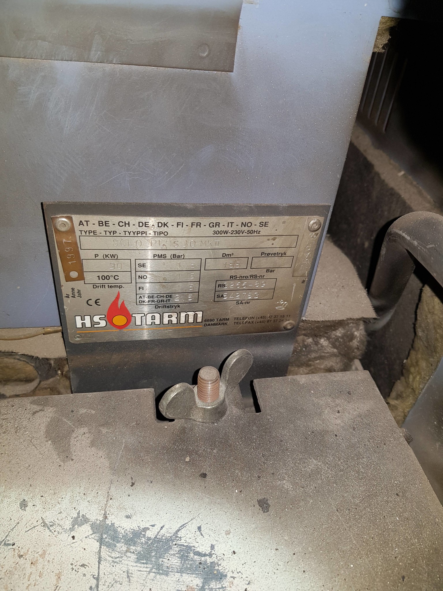

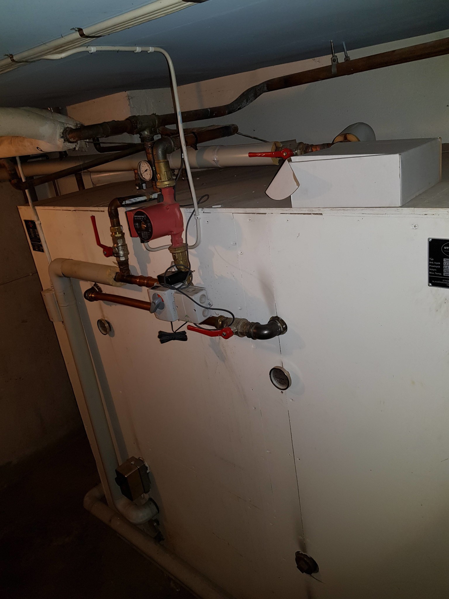

Tänkte lägga ut många bilder och skriva allt jag vet så får ni hjälpa till med att säga om det står rätt till.
Eldar i vedpanna som är en Hs tarm solo plus 30kw, även känd som baxi?
Just nu eldas blandved av varierande kvalitet och längd, pannved 50cm är beställd.
Det jag undrar är flera saker.
Vid eldning kommer pannan aldrig upp över 80grader.
Inte heller tidigare ägare fick den över 80 med enbart 50cm pannved. Trots att vredet på frontpanelen står på max. Eller nästan max går inte att vrida den mer.

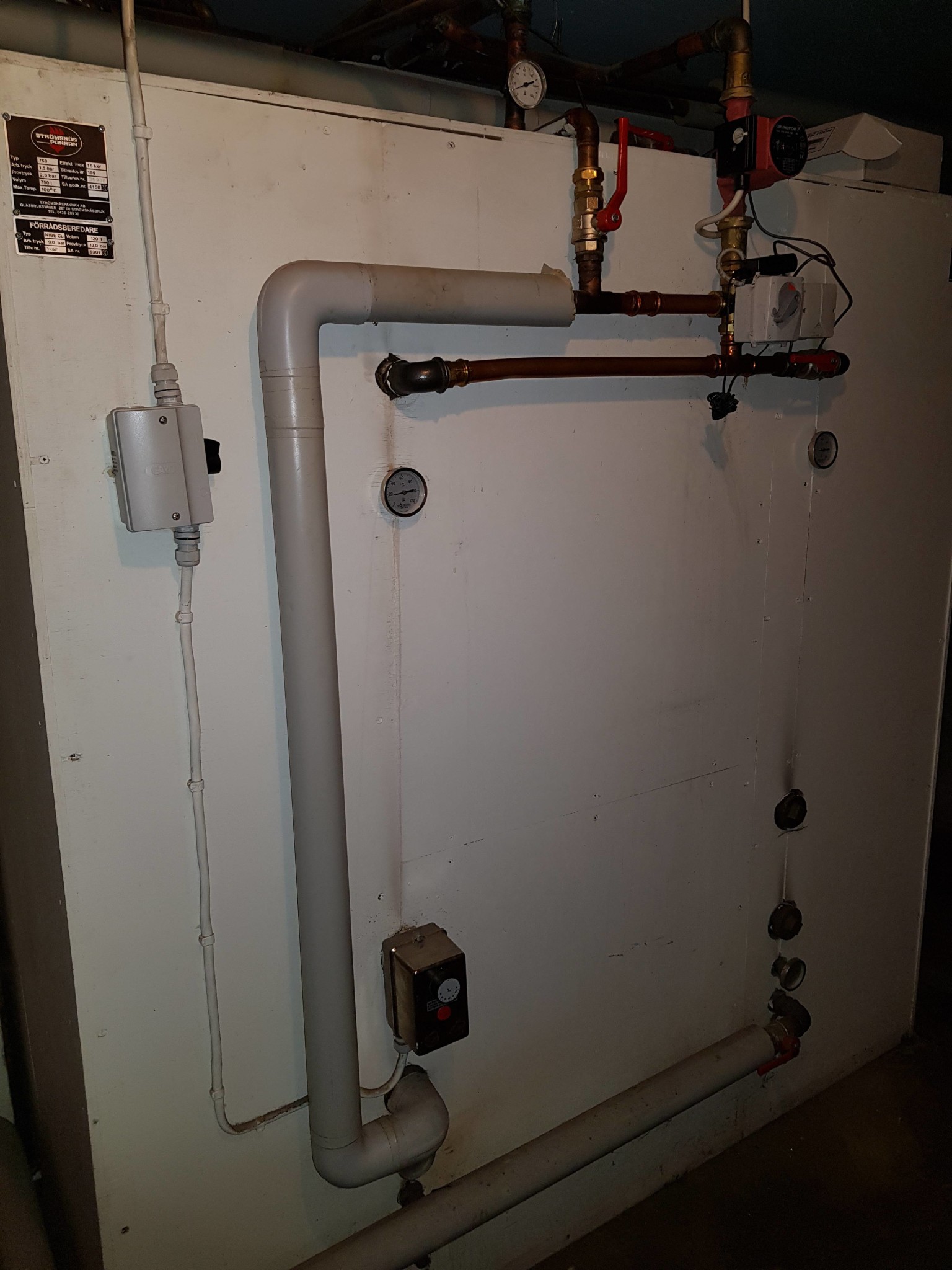

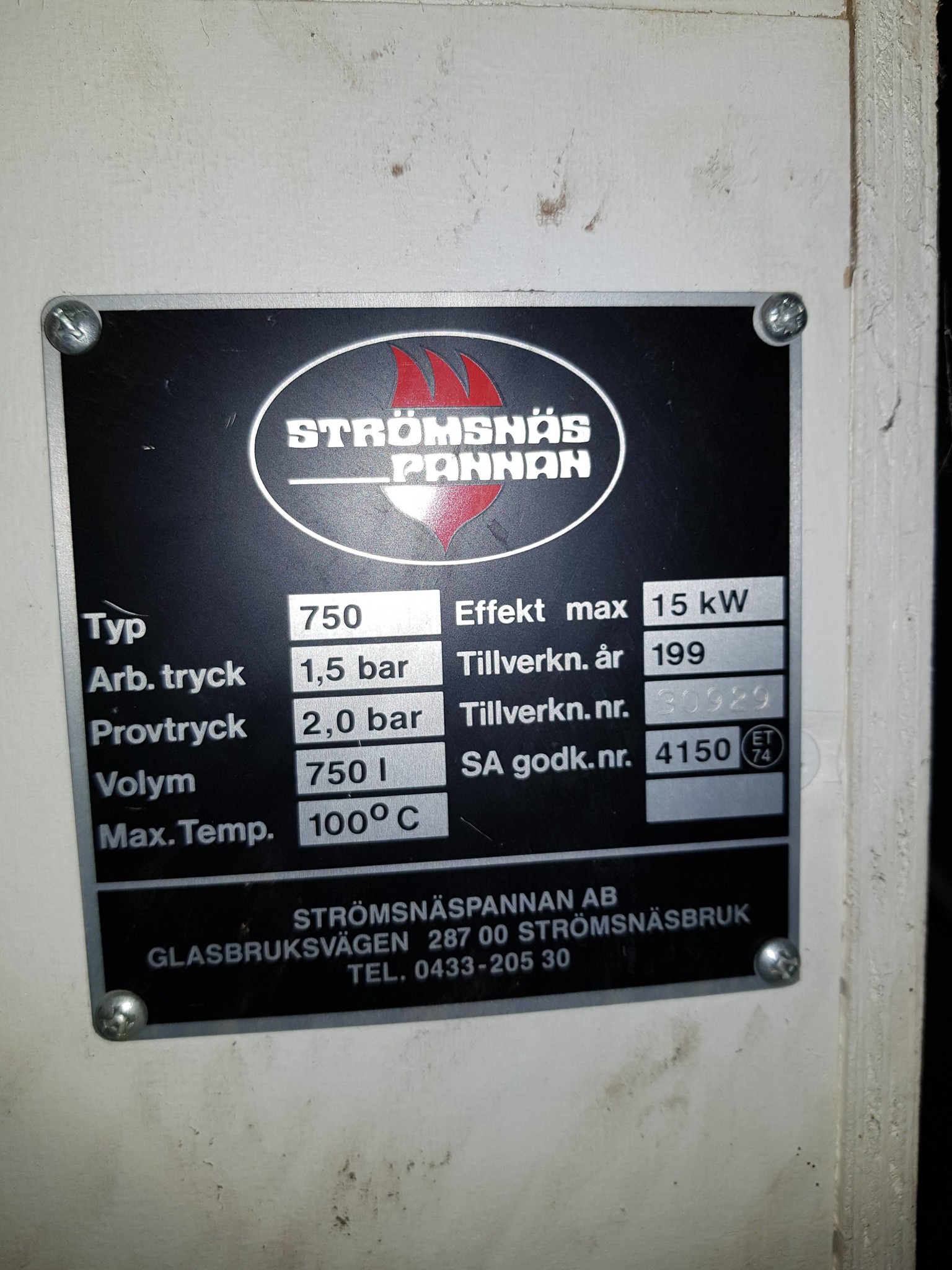

Har 2st 750l ackumulator tankar som behöver en hel dag på sig att nå 80grader i toppen och 40 i botten, dock från 16 grader starttemp då vi inte bor i huset ännu.
Huset är 1 och 1/2 plans med källare, 3stycken radiatorer är kalla, vad kan det bero på? Har vridit på termostaten men inget händer. Rör in och ut är kalla. Dom radiatorer som är kalla står på olika våningar och delar av huset.
Dagen efter är tempen i tankarna nere på under 40grader igen utan användning av varmvatten. Mätt uppe på tankarna.
Det sitter en knapp till vänster om fläkten på frontpanelen på vedpanna vad exakt gör den och när ska den vara igång? Ska vara brytare för anläggningspump, vad betyder det? Ska den jämt vara igång? Bara under eldning? Bara efter eldning? Aldrig?

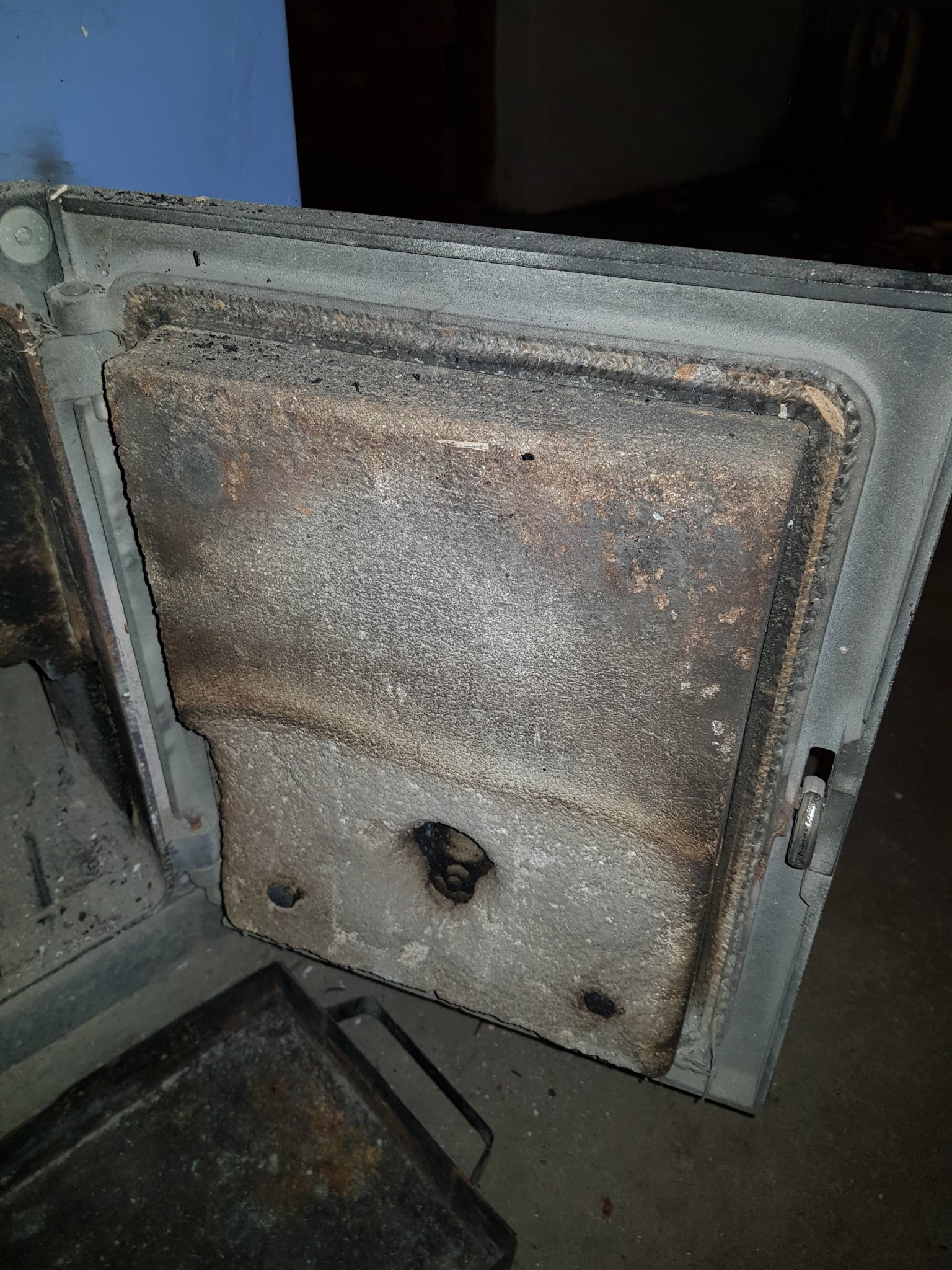

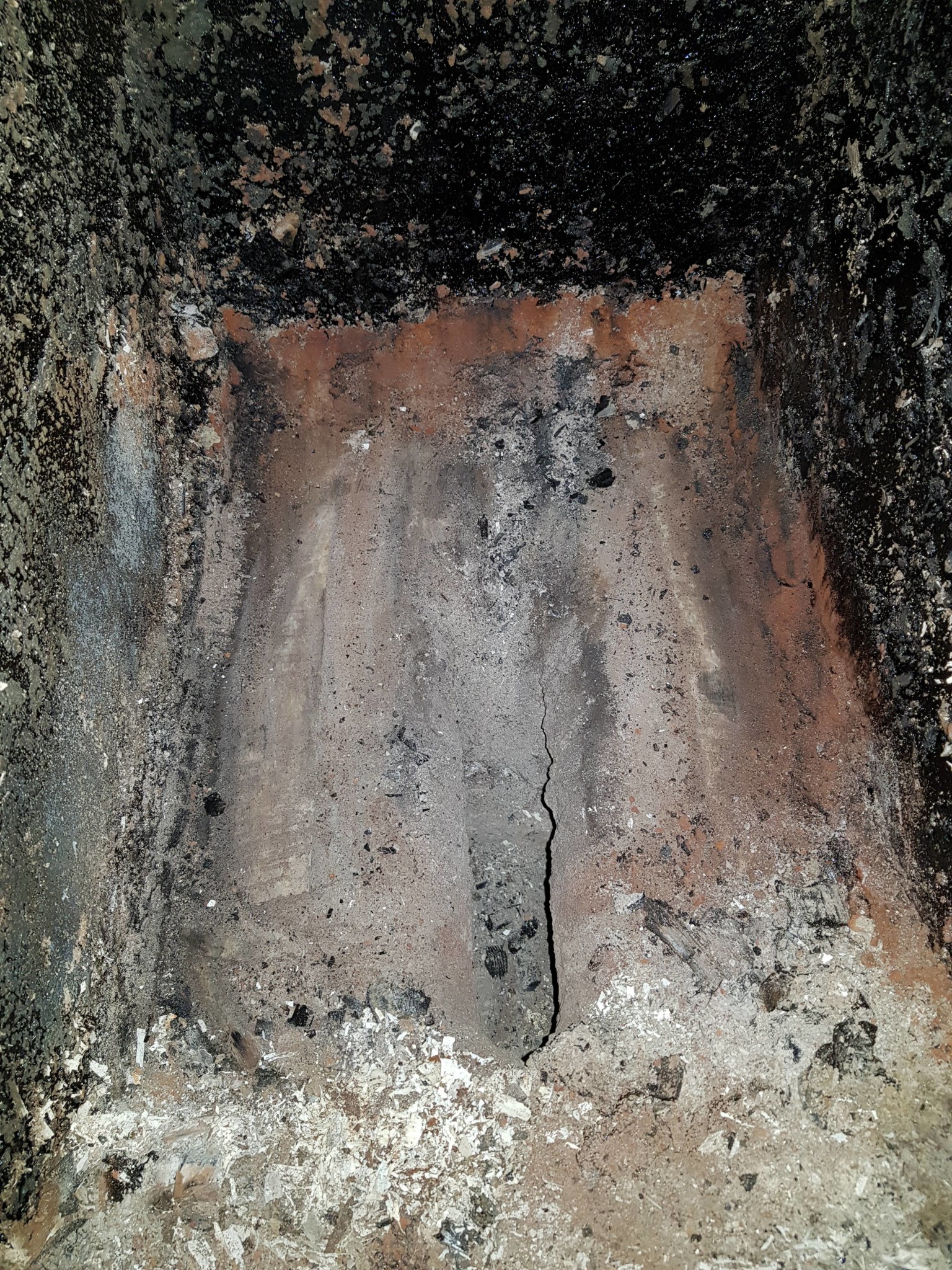

Kollade in i pannan och kollade på keramik och under plåten men detta säger mig inte mycket. Är det skitigt eller något fel eller helt okej?

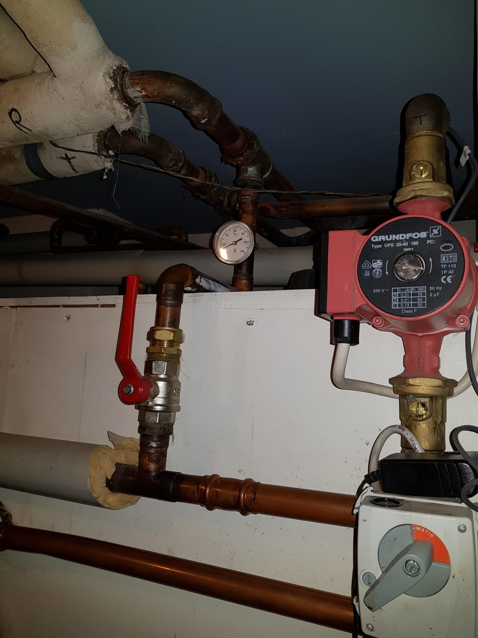

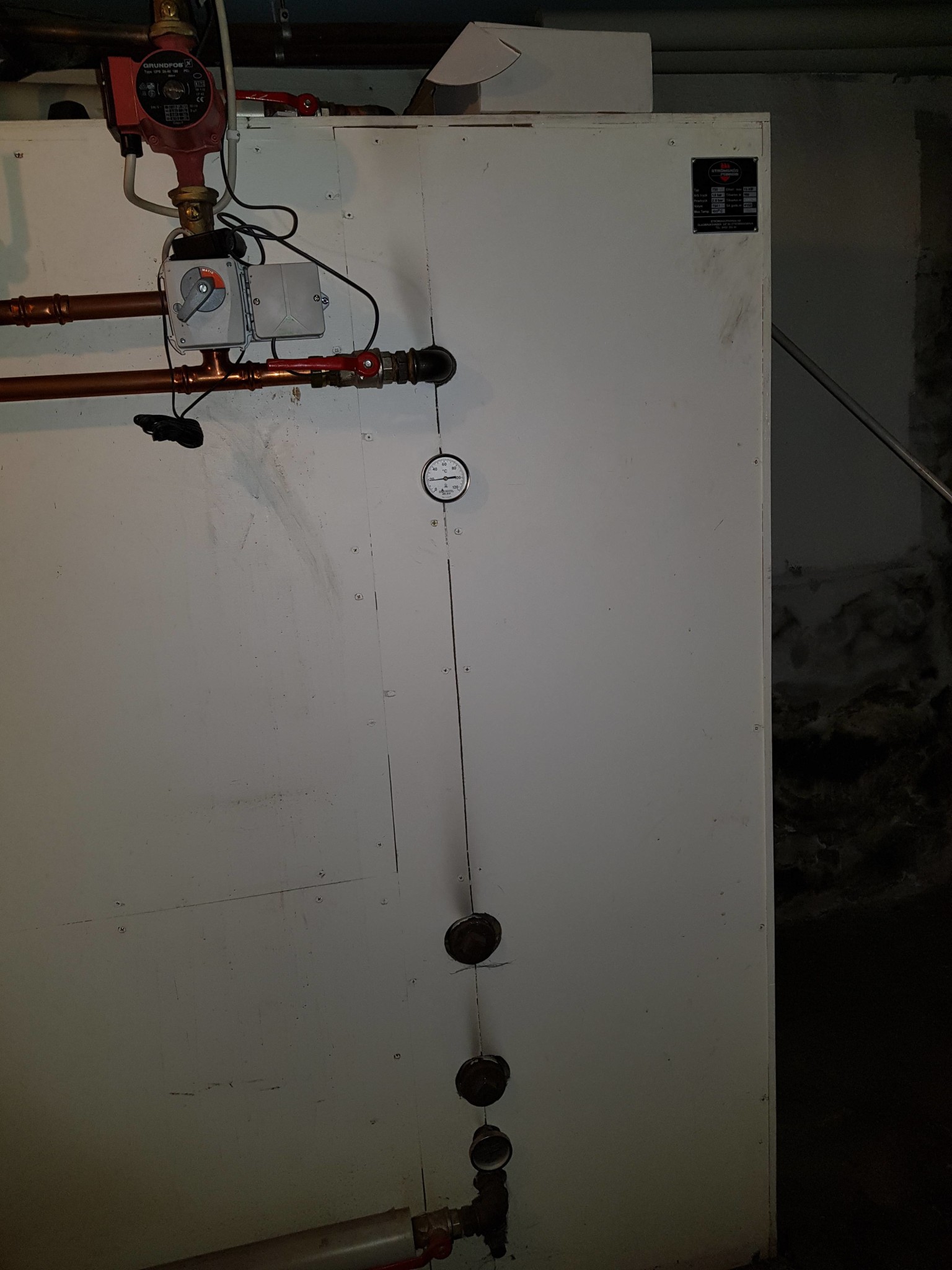

Den röda pumpen på bilden är inkopplad men det sitter en mojäng under som inte är inkopplad, vad är det och varför är den inte inkopplad?
Nätkabeln är fortfarande invirad som från fabrik.
Laddomaten har 3 lägen, upp, mellan, ner. Vad betyder dessa?

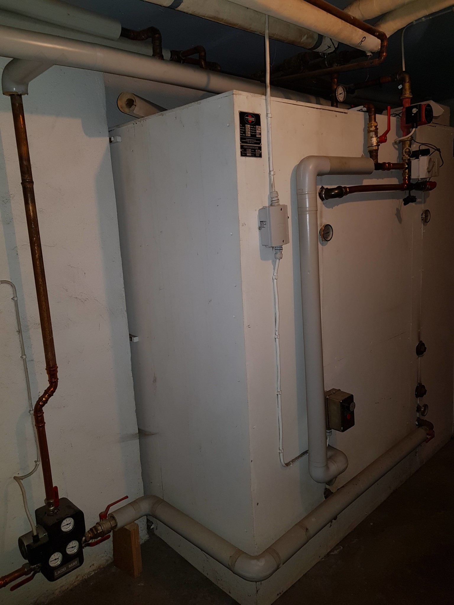

Ni som kan, ser pannan bra ut, rätt kopplat, vad är alla grejer? Har jag förlite vattentankar? Varför blir pannan aldrig mer än 80 grader? Varför är elementen kalla?
F.ö så är det riktigt härligt att greja med veden och elda men vill veta om sakerna är i okej skick och hur jag använder systemet bäst är inte van vid vedpanna och vattenburetsystem.

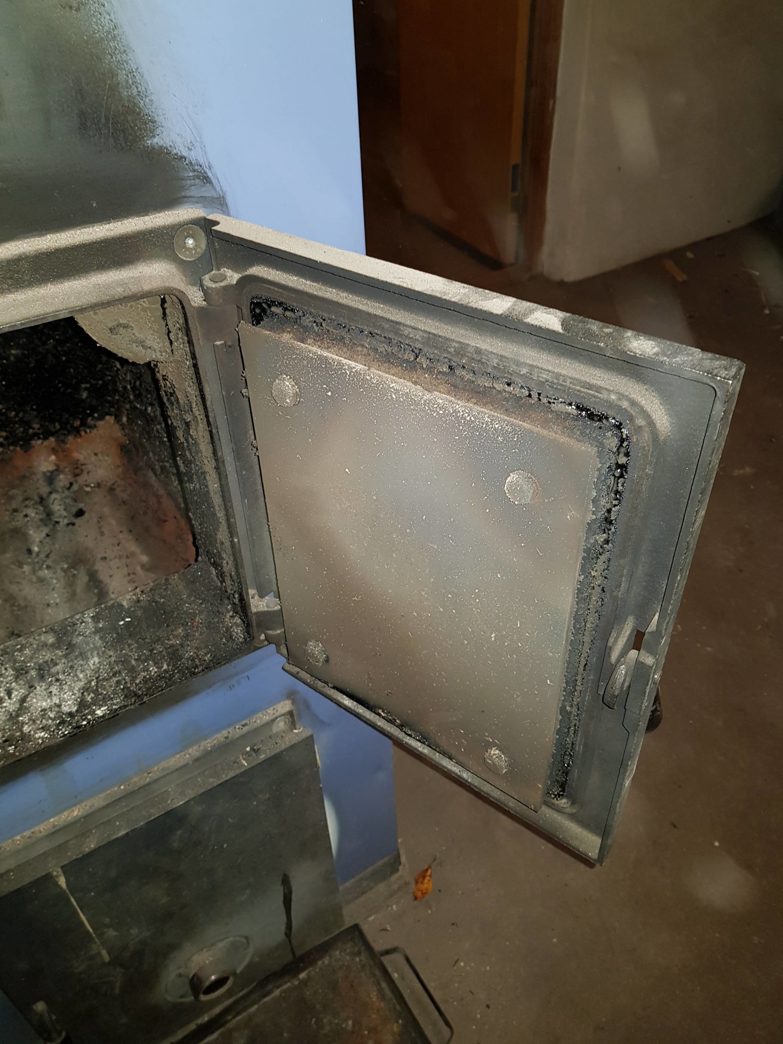

Någon som kan se om keramiken och pannan i övrigt verkar vara Okej? Kan säkert jämföras med keramik i vedpannor av annat fabrikat men hittar inga bilder/guider att gå efter.
Du som har vedpanna, verkar min i okej skick eller ser den sliten ut?

Pannan ser lite sliten ut, men vad jag kan bedöma helt okej. Har du vettig balans mellan primär och sekundärluft?
Pannan ska inte bli varmare än så så länge det finns kallt vatten i tanken, det ser laddomaten till.
Inställningen på laddpumpen är för att ställa in hastigheten på pumpen. Den måste stå tillräckligt högt för att hinna ladda över värmen utan att pannan blir för varm.

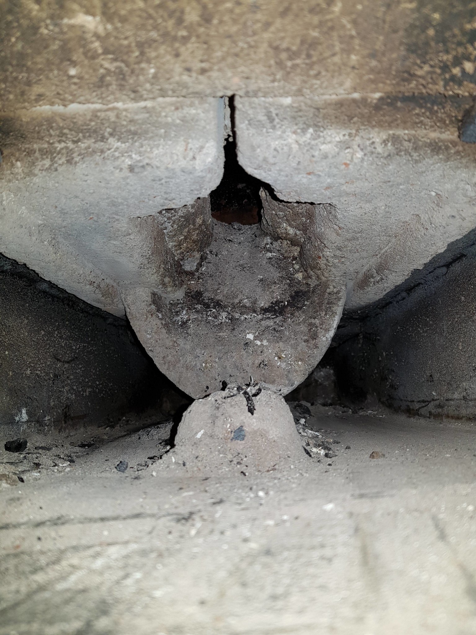

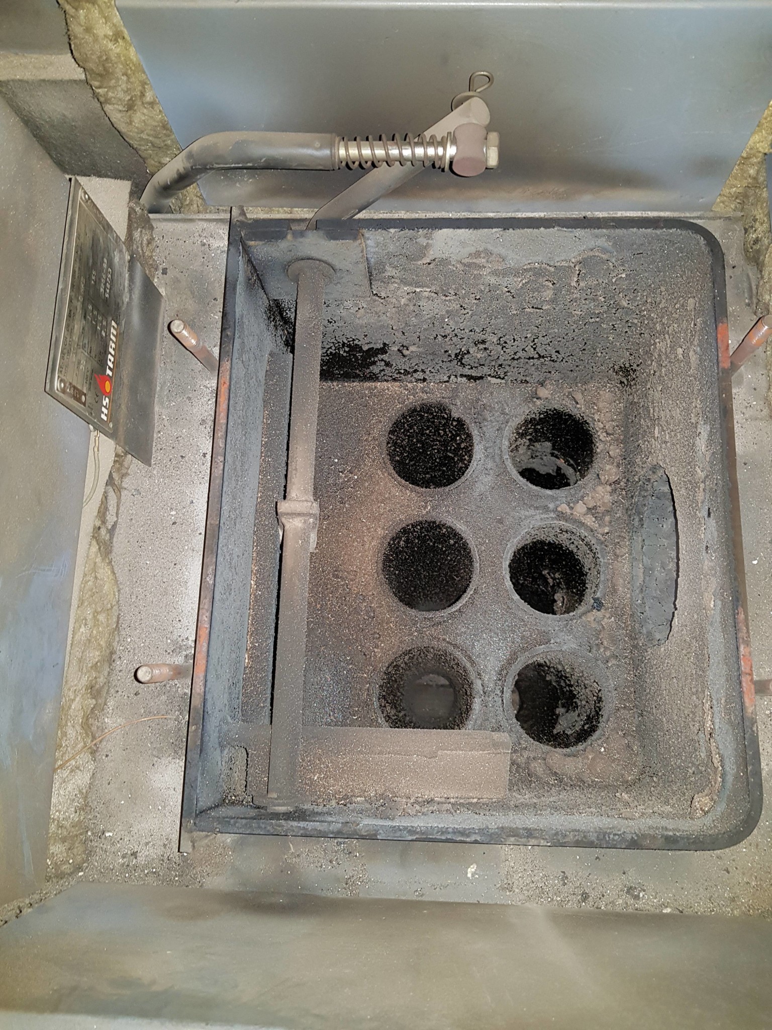

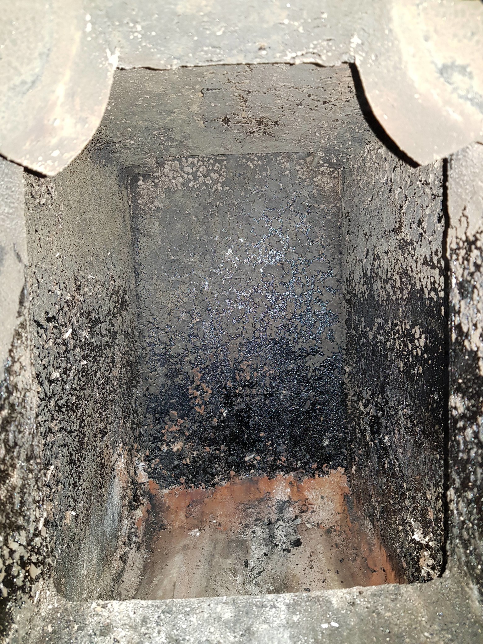

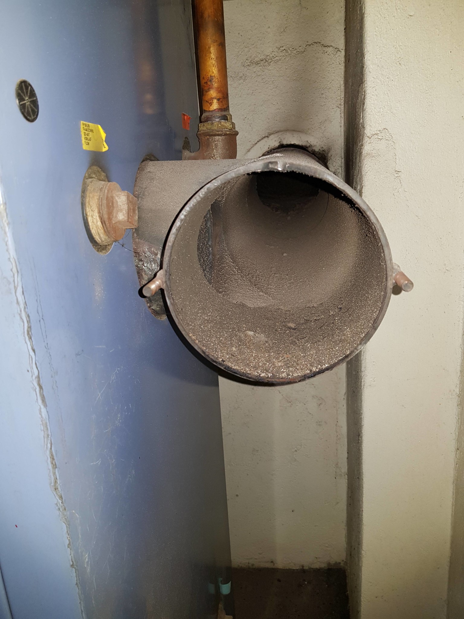

Pannan och keramiken ser hyfsad ut. Men den behöver sotas, annars är det mycket värme som går ut till kråkorna. Dom där tuberna ska du försöka hålla så rena som möjligt. Jag har läst nånstans att 1mm sot i tuberna sänker verkningsgraden med 5%, så du vinner mycket på att sota dem regelbundet.
Sen så ska du rensa keramikskålen under hålet från aska, den ser nästan helt igentäppt ut.
Ska du få ut nån vettig värme från pannan så är det viktigt att du kan elda på rätt sätt i den. Här finns en manual till din panna. Läs igenom den ordentligt, där finns allt du behöver veta:

Pannan ser "misshandlad" ut (felaktigt eldad under många år). Översta bilden visar en svart panna vid den övre luckan. Min panna har inget svart på framsidan. Har pannan eldats som en överförbränningspanna med eller utan fläkt och direktspjället öppet?
Tuberna ser inte ut att vara sotade på flera år. När sotades pannan senast?
Keramiken ser sönderbränd ut och brännskålen ser trasig ut. Springan mellan keramikhalvorna ser ut att vara för stor och sekundärluften kommer ut i detta området. Byt keramik.
Det här var inte nådigt.B Bengt_j skrev:Jag har en Perifal Solo 40kW från. 1994 med en tank på 2500 liter.

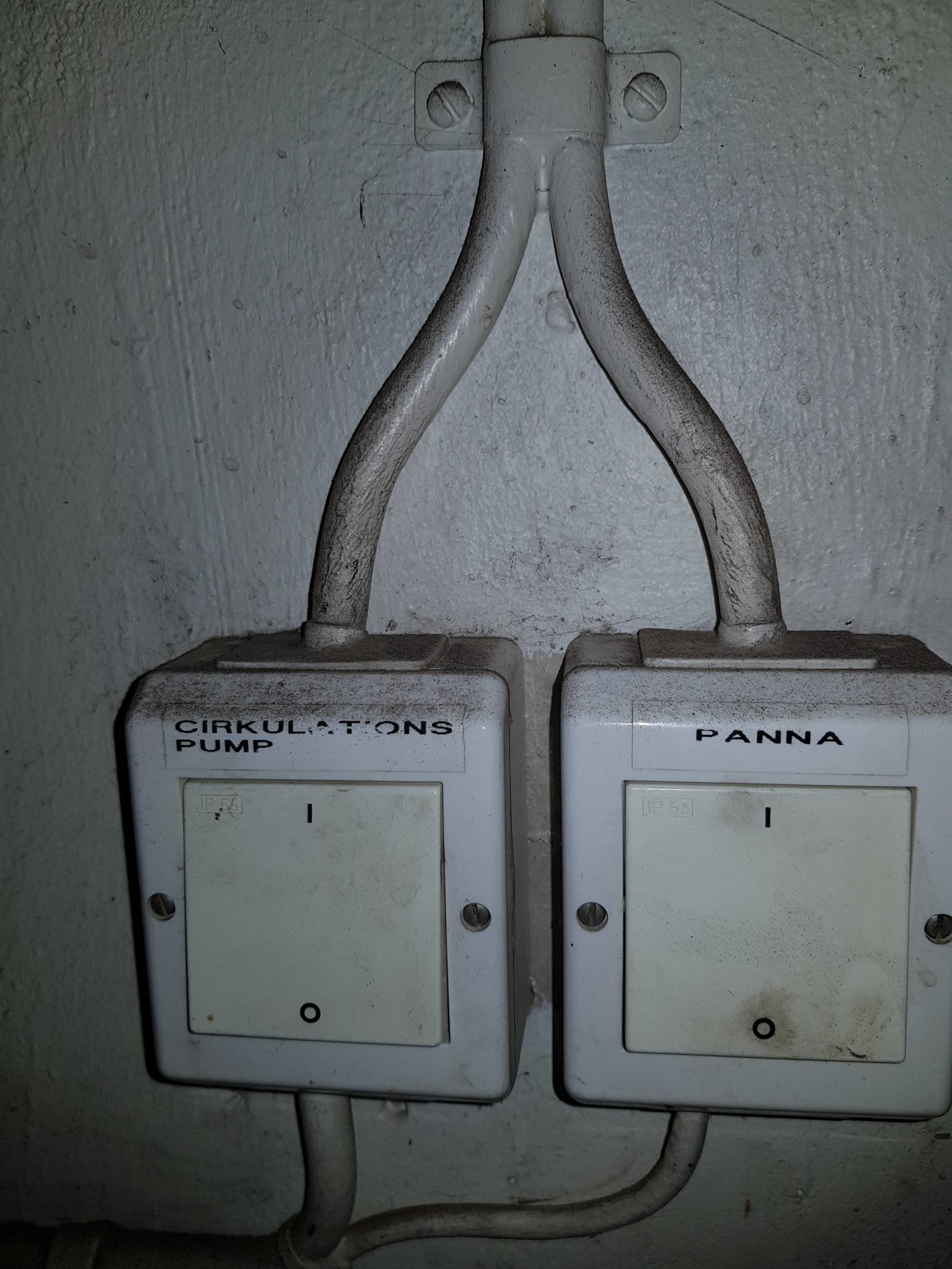

När skall brytaren till anläggningspumpen användas, och vad gör den, samt hur vet man om den finns installerad?
Och även om du orkar beskriva hur rengör jag fläkten och hur kommer jag åt den?

Det svarta på framsidan antyder ett läckage av rökgaser genom den övre luckan, måste tätas om så är fallet.
Sotaren sotar mer än tuberna men tuberna kräver mest tid och detta kan du göra själv.
Du köper en rondellstålborste på 75mm diameter och fästa den på en järnstång och sätter fast den på en borrmaskin. Kör borsten upp och ner i tuben många gånger. Keramik hittar du på nätet och hos Baxi. Om du handlar lokalt kanske du får hjälp med bytet. Min keramik är bytt en gång och jag har den 4:e keramikskålen då den slits mycket.
I en överförbränningspanna brinner all ved på en gång och rökgaserna går ut i den övre delen av förbränningsrummet.
I din panna vänder man rökgaserna med hjälp av fläkten så lågorna brinner neråt och går då genom keramiken där man tillsätter sekundärluften för fullständig(nästan) förbränning, och rökgaserna får då en blåaktig färg. På den översta bilden ser jag reglaget för sekundärluften till vänster (med en svart knopp)mellan övre och nedre förbrännigsluckan står längst till vänster.
På min panna kan jag inte elda i detta läget då det tillför för mycket luft. Jag har reglaget nästan längst till höger. Läget bestäms av vedkvaliten.
Du tycker att fläkten inte snurrar på full fart och då lyfter du bort de övre plåtarna och monterar bort fläkten för rengörning. Jag har gjort detta flera gånger på 23 år.
Vet inte när brytaren till anläggningspumpen skall användas, då jag inte vet vilken pump som avses.
Du ska elda pannan så länge så att temperaturen i botten på tankarna blir 60-80 grader.
Detta kan ta 4-6 timmar(en gissning) med dagen utetemperatur

Veden torkar just nu i pannrummet med en stor golvfläkt för cirkulation men ved torkad i 3 år är beställd och kommer levereras i veckan.
Pannan gillade inte alls den sura veden, röken var fruktansvärt tjock och grå ur skorstenen och det rann ur svart sörja från vedluckan och det uppkom blåsor på väggarna i pannan.
Nu vet jag hur fuktig ved ser ut och hur den funkar allt elda.
Här tröttnade jag på allt jäkelskap och plockade ner allt i beståndsdelar.
Att borstades av, dammsögs och torkades av med microfiberduk.
Ur fläkten kom 2dl damm/dammflagnor. Nu pinnar den på bra.
Hela utrymmet för veden i pannan skrapades ordentligt rent från all svart beläggning. Man såg först ingen metallyta ens, nu är det mycket fint.
Tuberna sotades med en viska som kapades och sattes på borrmaskin = bra snurr på den. Skrapade allt man kom åt och dammsög upp varenda partikel.
All keramik lyftes ut och inspekterades. Förbränningsskålen var ca 12cm lång, jämfört med bilder ser hälften ut att fattas.
Springan i mitten var så grov att man kunde dra en gurka igenom.
Hela skiten åkte ut och ny komplett sats är beställd.
Nya packningar till luckorna och sten till nedre luckan åkte också i varukorgen och 1 kilo avsotningsmedel som skall kastas in i elden och binda till sig beläggningar och åka ut med röken, lät så bra var tvungen att ta en för att testa.

Det där med att lufta laddomaten skall jag absolut testa.
Hittade även en "manuell" shunt?
Den var inställd på högsta värme till elementen och är förklaring på varför elementen blir stekheta vid eldning och varför värmen försvinner helt varje natt.
Testade att vrida den åt motsatt håll och elementen blir kalla under dagen men tempen i tankarna håller sig makalöst bra.
Fick upp tankarna till 78 och 75 i toppen och 60 och 55 i botten..
1 dygn senare hade alla sjunkit med ca 7 grader med endast användning av varmvatten att tvätta händer.
2 dygn senare visade mätare på ca yttligare 7 graders sänkning.
Alltså ända över 60grader efter 2 dygn. Testade att vrida tillbaka shunten och elementen blev varma på 15min.
