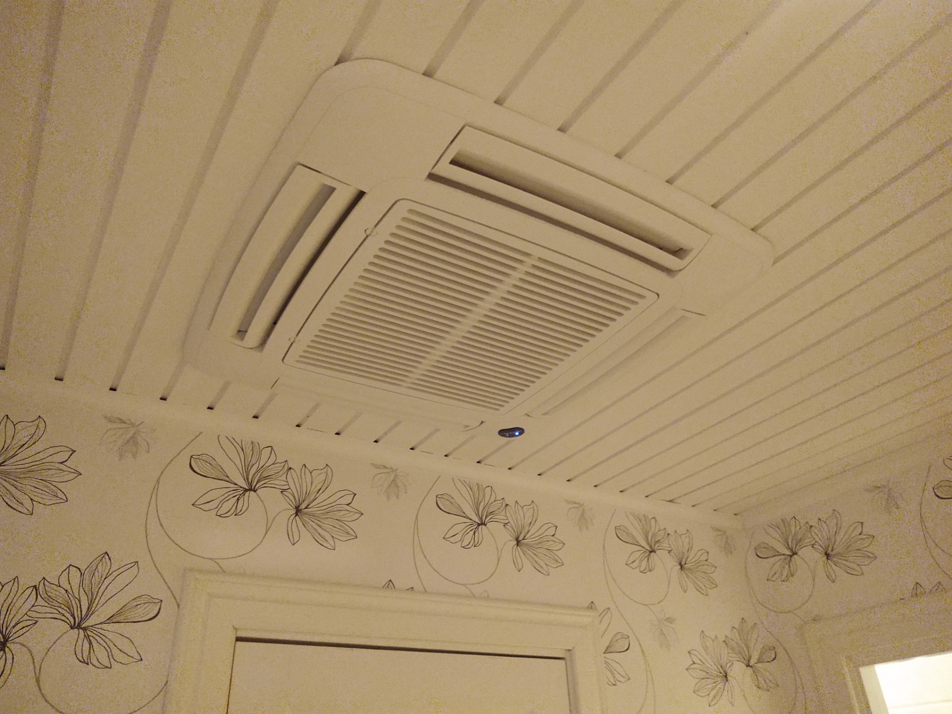

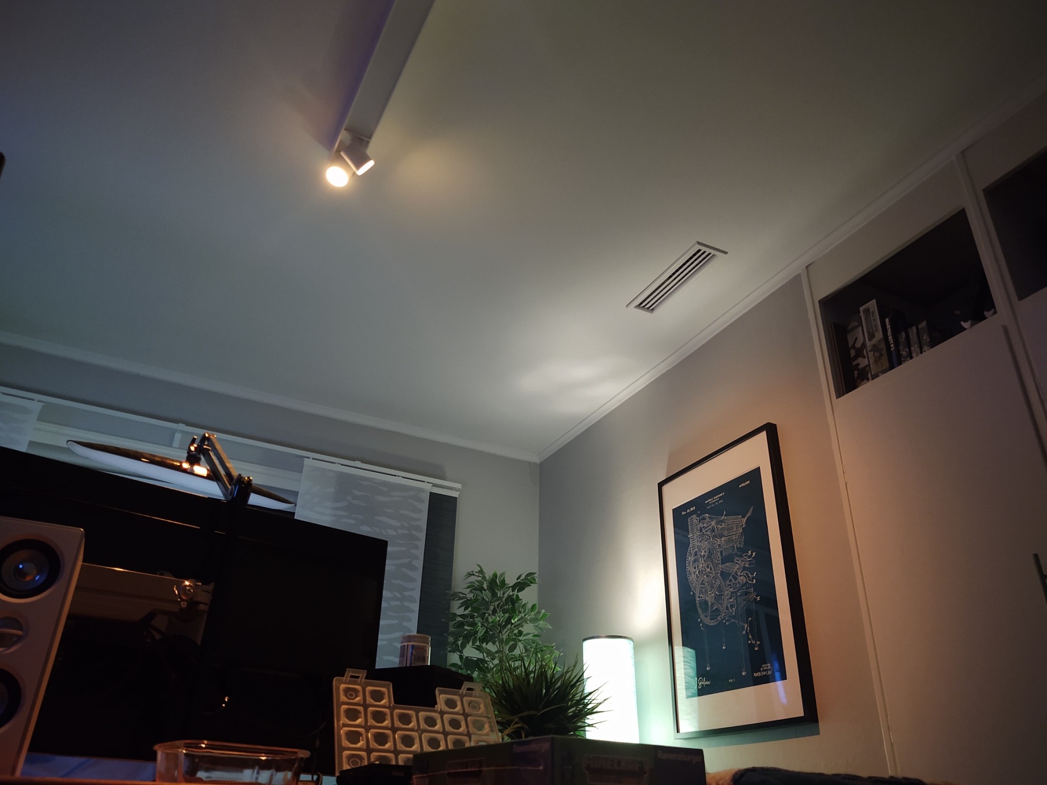

Jag installerade frikyla våren 2018, och har två fläktar i taket. Luften fördelas sedan ut i sovrummet, arbetsrummet, vardagsrummet och köket via egna ventilationsrör.
När de kör på full effekt så drar de ca 70w, men oftast kör de på 1/3 fart. Eftersom att kylan är gratis (kanske Till och med sparar oss energi) så kör vi den vid alla tillfällen solen skiner in och värmer huset till mer än 23 grader. I år startade vi AC:n i mars, och kommer säkert köra den fram till september.
2018 var det väldigt varm, vid en dag med strålande sol och 35 grader ute så kunde jag maxa systemet och få ner innetemperaturen till 19 grader, sambon kom och sa "jag fryser, stäng av".
fläktarna kostade 45k styck, och vi har två stycken. vi monterade i princip allt själv förutom inkoppling av slangen med brine mellan fläkt och BVP-slingan.
Det är en investering, men i efterhand så känner jag att det har varit värt det då jag inte ens behöver tänka tanken på att snåla med att kyla, tvärt om så kyler jag nu vid minsta för hög temp, oavsett årstid.
i september förra året så sa BVP (med cirkulerande pump) att tillförseln från Energibrunnen låg på 17 grader. värme som kommer från sommarens AC.

Jag antar att fläktarna sitter i tak mot vind. Har du möjligen några bilder därifrån? Blir det något kallras på vintern från fläktarna eller de andra ventilera. Blir det kondensvatten i fläktkonvektorn och isåfall hur tar du hand om det? Tacksam för all info.
