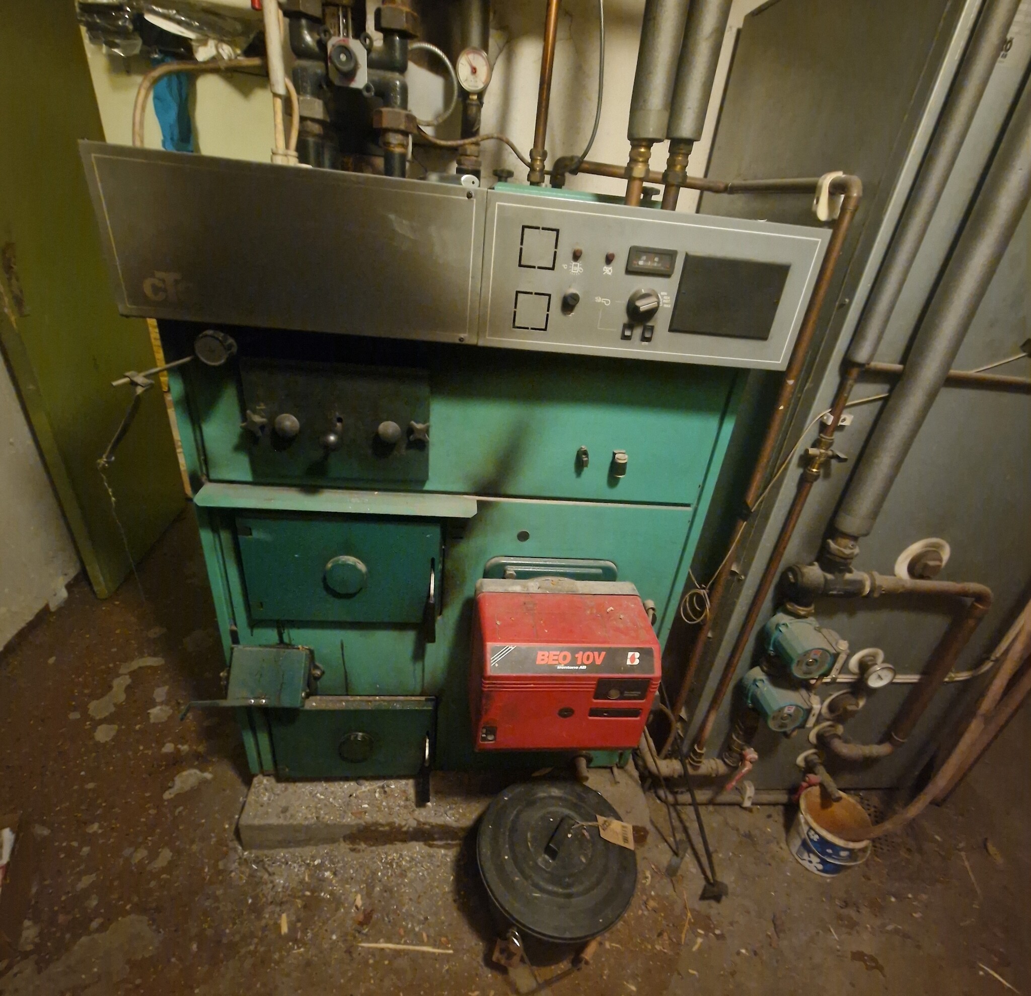

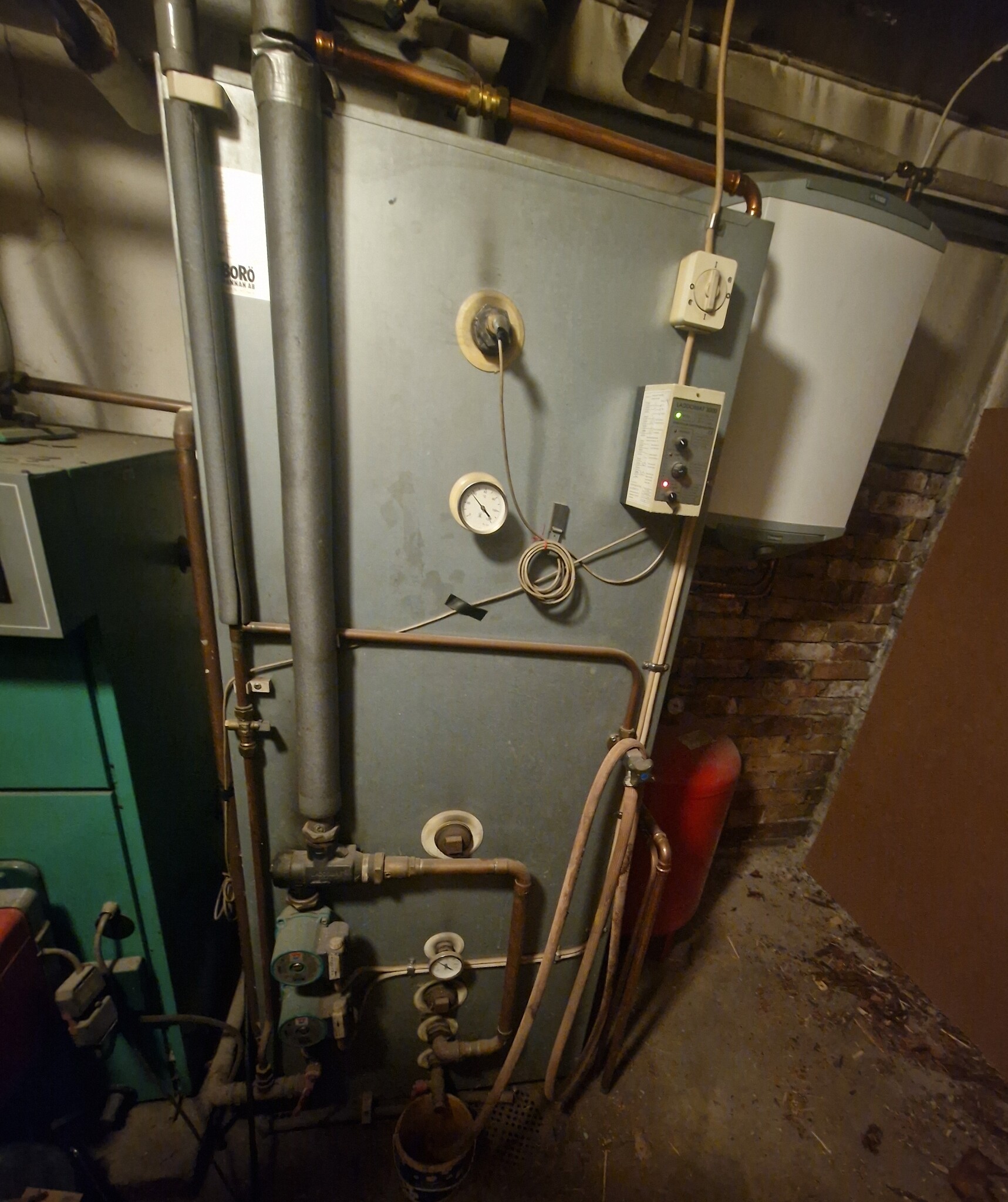

Har en CTC-panna enligt bild och en ackumulatortank.
Vi eldar med ved men det skulle vara bekvämt med elpatron ibland.
Kan man t ex ta bort oljebrännaren (oljetanken bortmonterad sedan länge) och sedan montera patronen i pannan?
Eller kan man montera den direkt i tanken?
Gäller bara för uppvärmning.
Varmvatten för dusch etc tas från en VVB.
  • CTC-panna med oljebrännare i en källare, omgiven av rör och ventiler, använd för uppvärmning med ved. Oljebrännaren funderas på att bytas ut mot elpatron.
  • CTC-panna med rör och mätare monterade på sidan, placerad i ett pannrum. En diskussion pågår om montering av elpatron för att ersätta oljebrännare.
Först måste du leta efter 2 tumhål ( 50 mm ) med en propp i, kan sitta i pannan bakom några plåtar, finns inte det, så går det inte att montera någon/ra elpatroner.
Uppe till vänster på första bilden, en shunt, ändrar du den manuellt för hälla en jämn värme i huset, där för att få ekonomi för värmen, så ska det vara en shuntautomtik som reglerar efter utetempen.
På tanken nertill och en bit upp,2 pluggar. På den övre lite svårtmed ett rör framför. Hur breda är dom , är det 50 mm så går det att sätta el-patroner i hålen och värma tanken.
Du har en laddomat med återladdning till pannan, Tja så där bra. Men just nu laddas tanken av eldning. Ta bort oljan och sätt en 3 mm plåt för hålet. Kan finns färdiga bitar att köpa.
