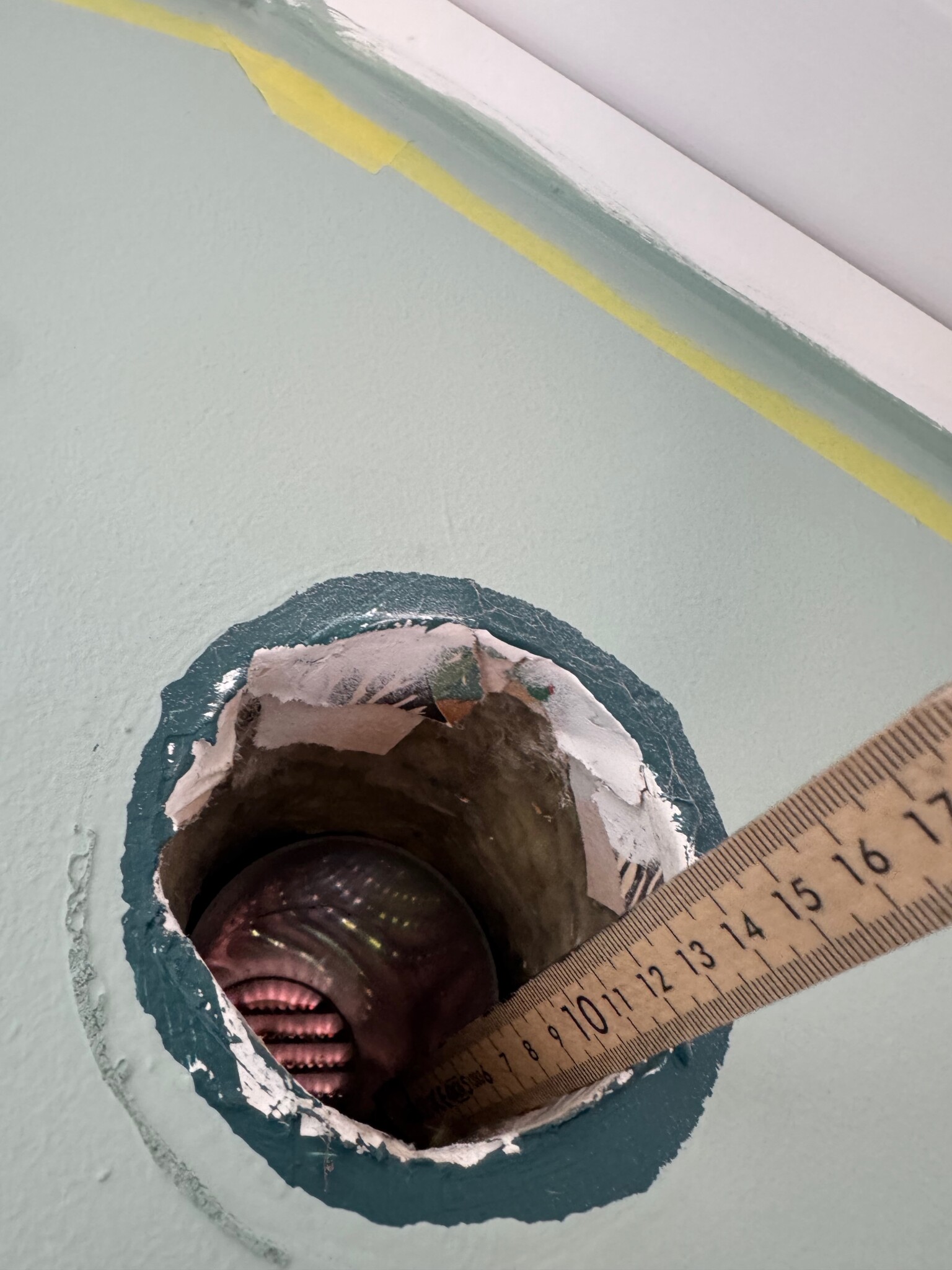

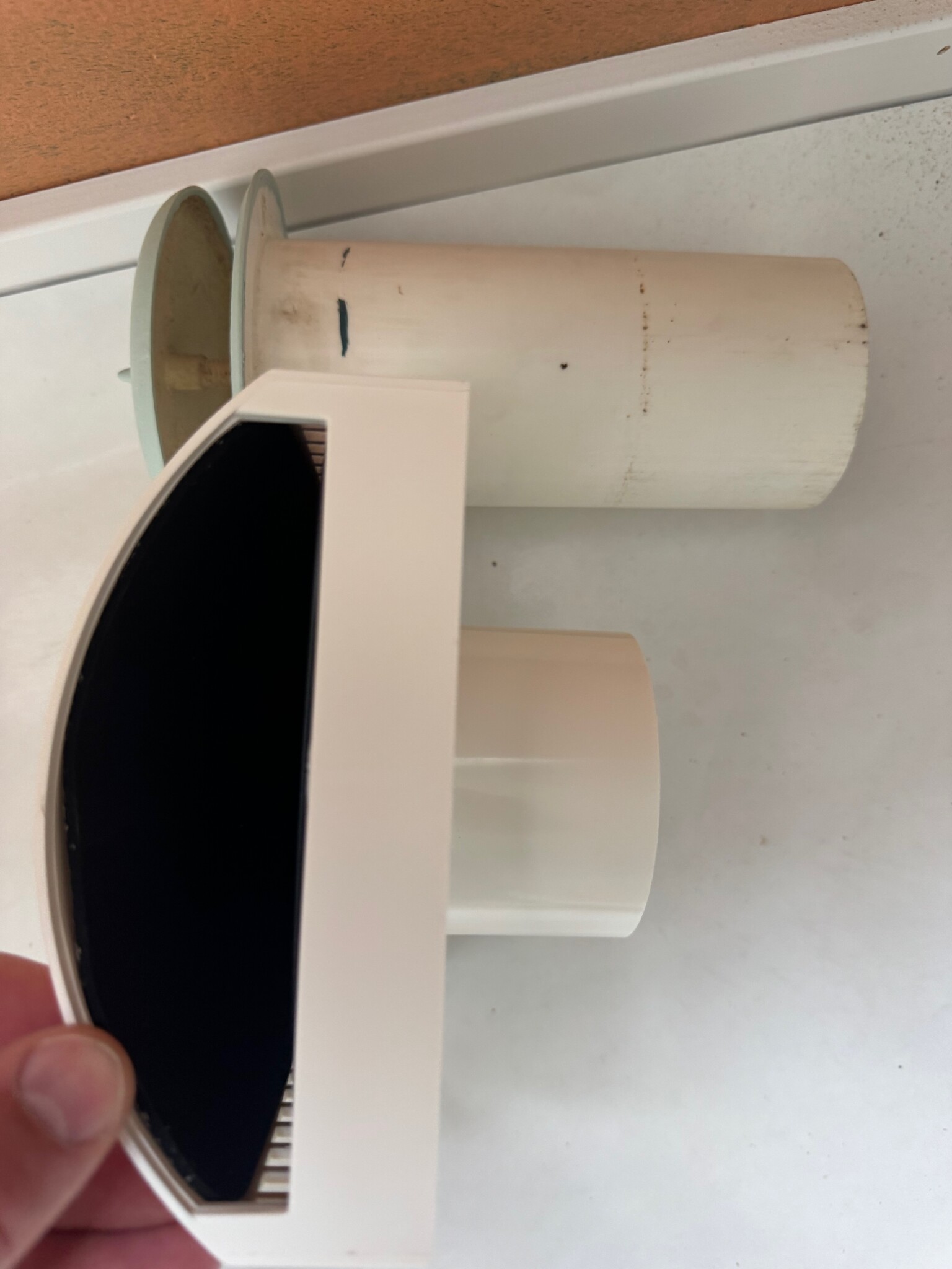

Hej igen, naturligtvis är det 80mm! Nu till en annan fråga, ska byta ventilerna och det blir Flexit Aero80.
Stosen som sitter i idag är 160mm medans den på Flexit är 50mm. Mao bilr det exponerad isolering inne i hålet. Är detta ett problem som jag borde fixa med tejp eller liknande eller är det ok tro? (Flexit har filter)
Se bilder.
Tack!

Det finns förlängningsrör att köpa. Du får inte strunta i röret då varm fuktig luft kommer komma in i din isolering och kondensera med fukt och mögelskador som följd

Tackar, låter väldigt rimligt.
Brukar tejp användas ibland också?
nej
