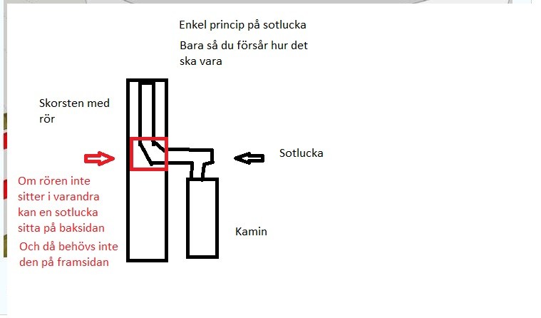

Tack för svaren. Vet inte riktigt hur jag skall lösa det med sotluckor. Ska rita upp en skiss och försöka bifoga!
R
Du kan se principen för sotlucka på skissen

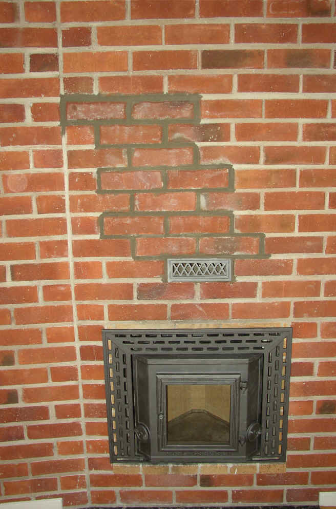

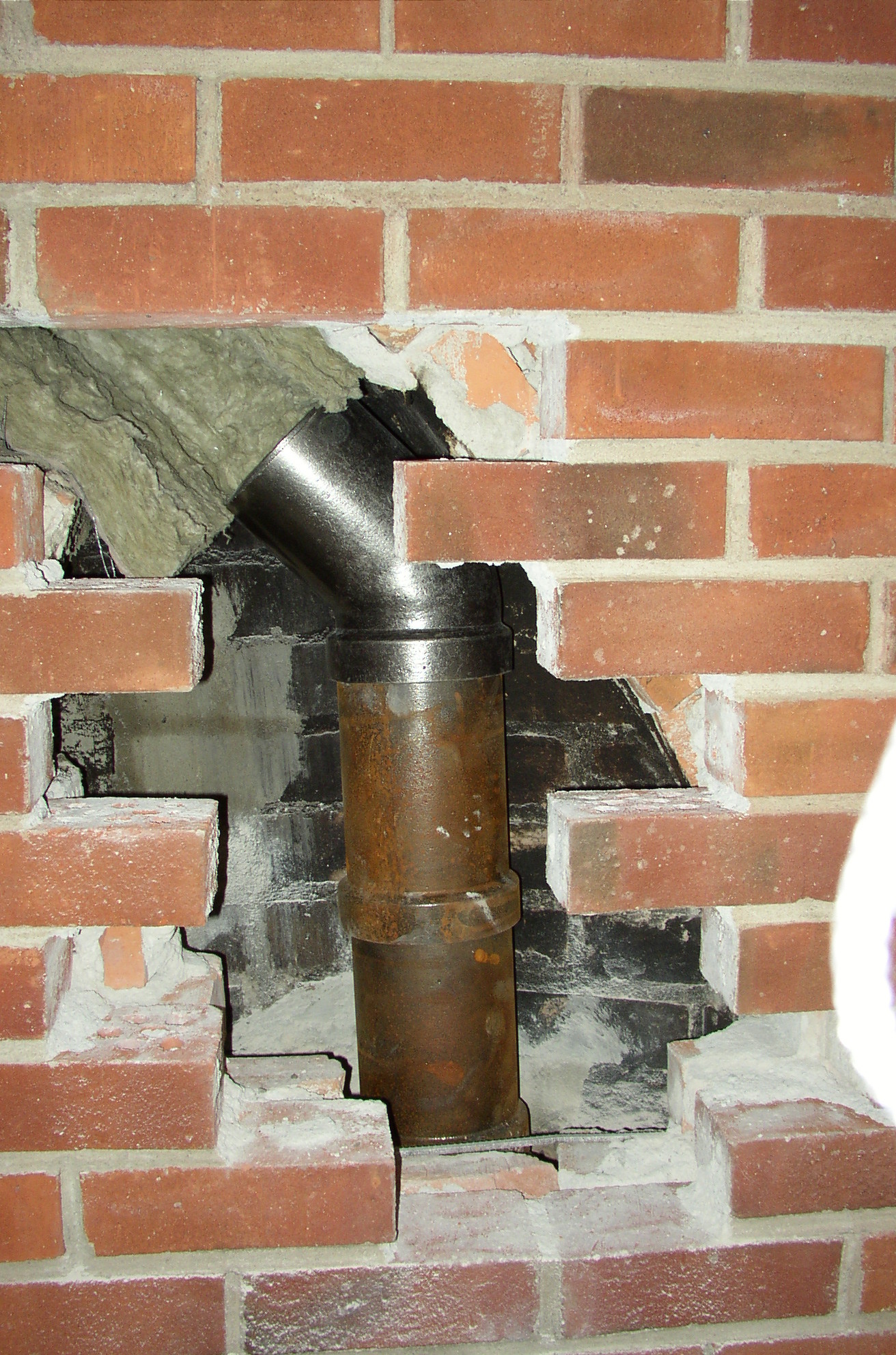

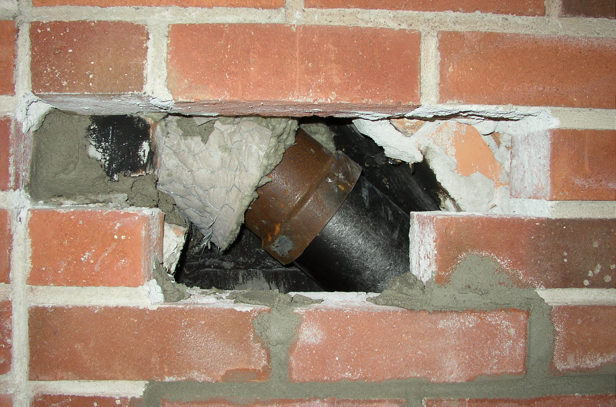

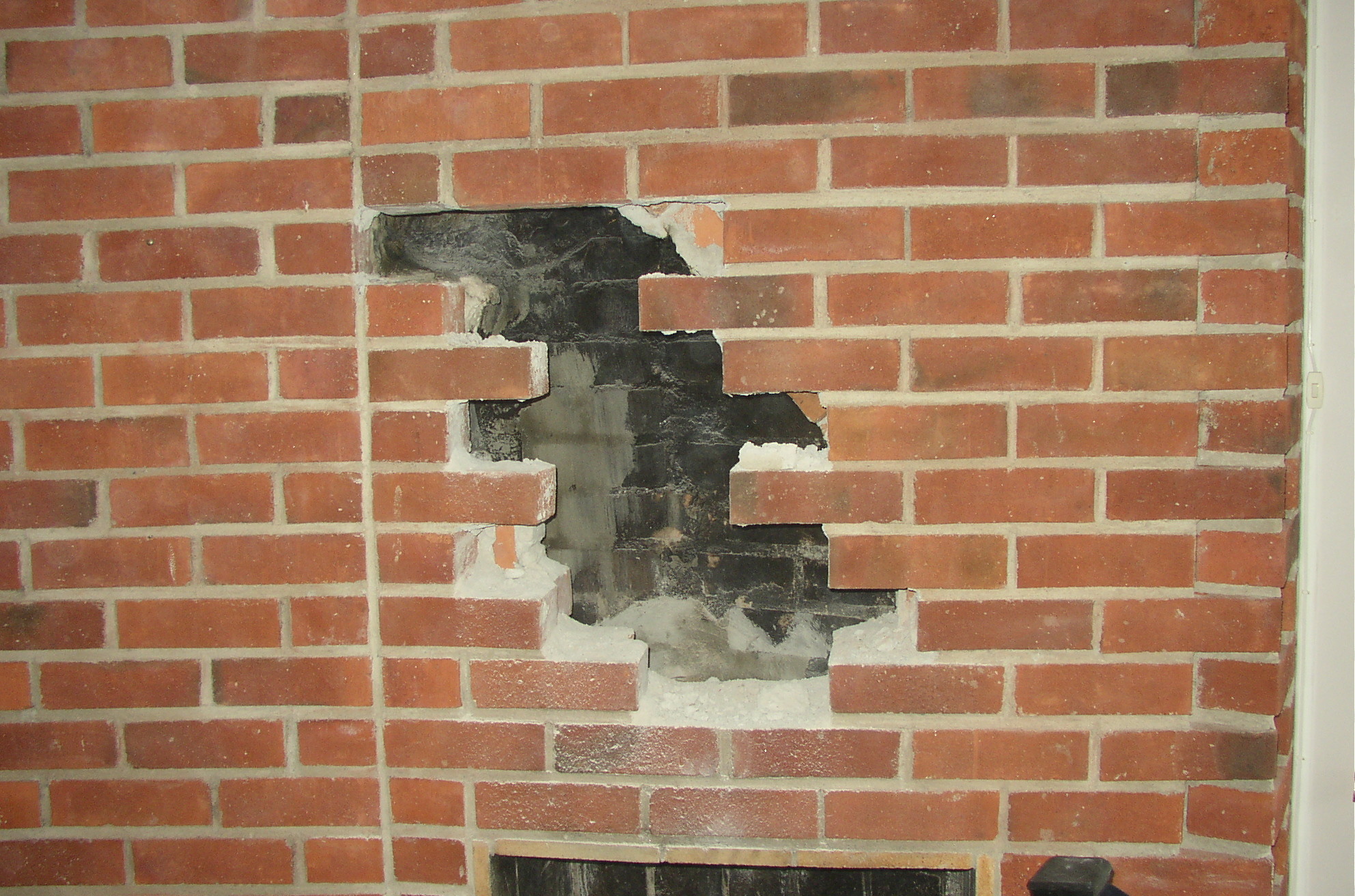

Här några bilder på en spis där rökkanalen sitter till vänster. Rökröret vinklades och tätades mot rökkanalen.
