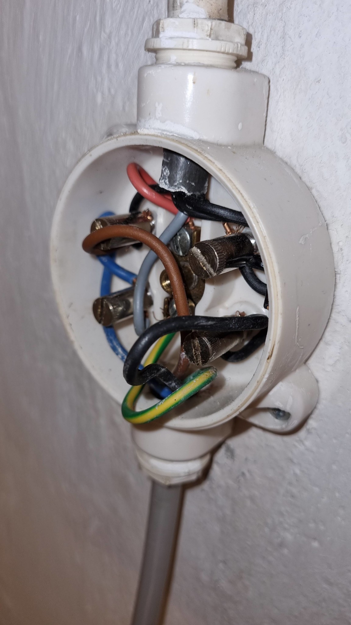

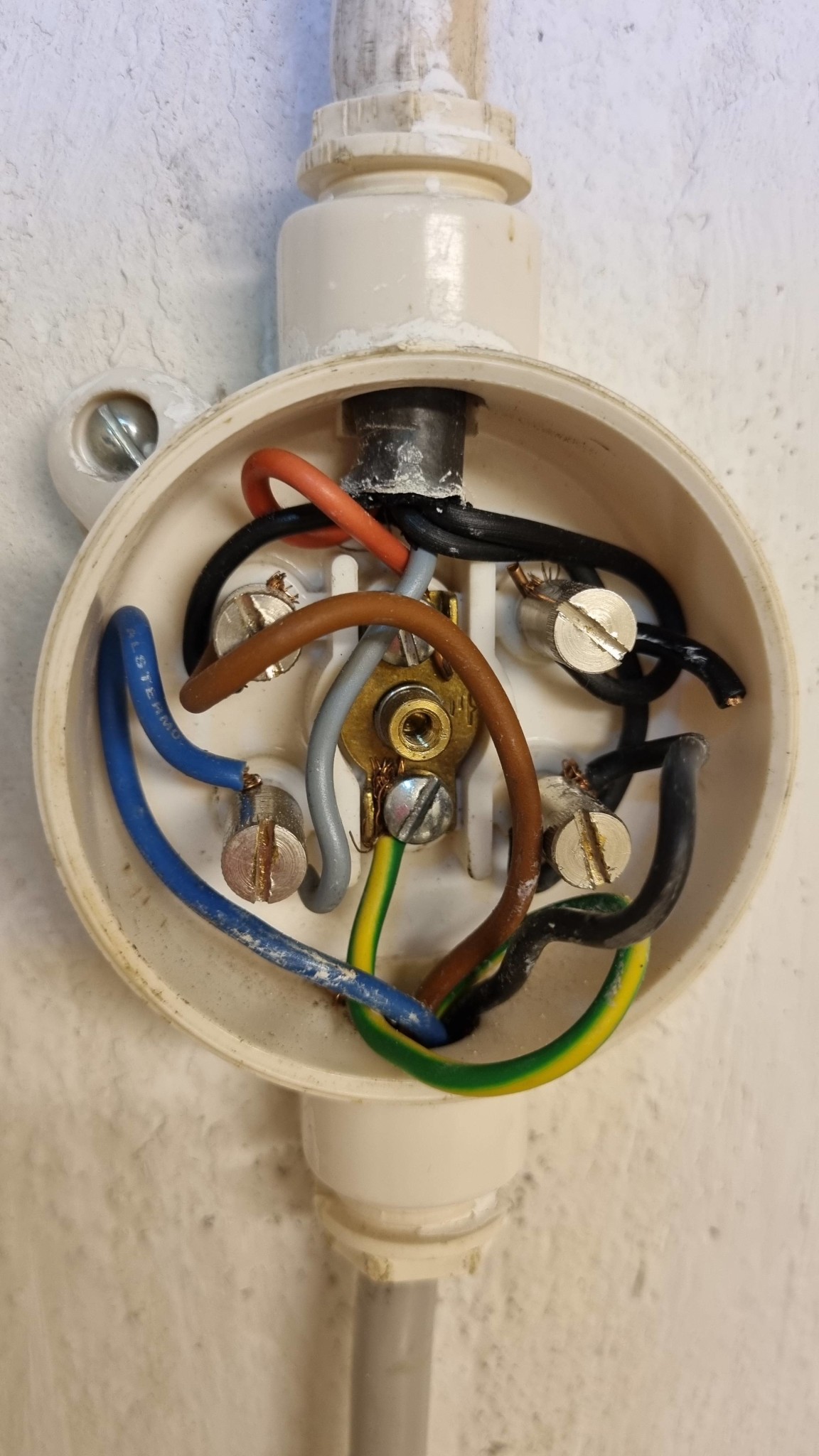

Vi ska byta ut en gammal tvättmaskin till en ny. Den gamla ser ut att ha använt 2 faser? Går 4 kablar ut från gamla maskin, 3 från nya.
Bild på kopplingsdosan. Ser ut som det är 3 faser framdragna, 1 nolla och 1 jord.
Är det bara ansluta nya maskin till EN av faserna, nolla och jord och låta dom andra vara bara?
Jag har kopplat in tvättmaskiner förut men då har det bara funnits en fas, därav frågan.

I princip ja. Men du behöver verifiera vad som verkligen är fas eller nolla (Mät!).
Det som kanske är lite skumt är om din bef. maskin verkligen går på två faser. Det ser onekligen ut så, men det är rätt ovanligt såvida det inte är en "proffsmaskin".

Rent generellt skall ju fast installation göras av elektriker...
Men: Ja koppla det till en fas, nolla och jord. Se till att det är just en fas + nolla dock så du inte kopplar den mellan två faser och får 400v istf 230v (mät - färgerna kan vara fel).
Att det är tvåfaser framdragna är antagligen för att förbereda för TM + TT som bör gå på olika faser så inte säkringen går om båda går samtidigt.
Tack! Ja jag har aldrig varit med om en maskin som går på 2 faser, men den är jättegammal och satt i huset när vi flyttade in.
klaskarlsson
Ja är den jättegammal så klan det stämma.
Men som sagt du får inte lita på att den blåa är nollan. Du måste kontrollera.
Tack, ja jag ska mäta. Huset har alla möjliga färger så litar inte på några färger längre Det är 3 st proppar märkt tvättmaskin, som alla heter samma siffra "3". Kan man använda dom andra två som blir över till något annat, t.ex dra vidare 2 faser, samt nollan och jord vidare i huset? (Isåfall självklart av elektriker)

tommib
Udda kabel, med röd/grå/svart/svart/svart. Men det kanske har funnits tidigare?
I övrigt ser det väl inte så konstigt ut i dosan?
Som övriga har sagt så är det mäta och även titta i elcentralen (och ev mellanliggande dosor) hur det är kopplat som gäller.

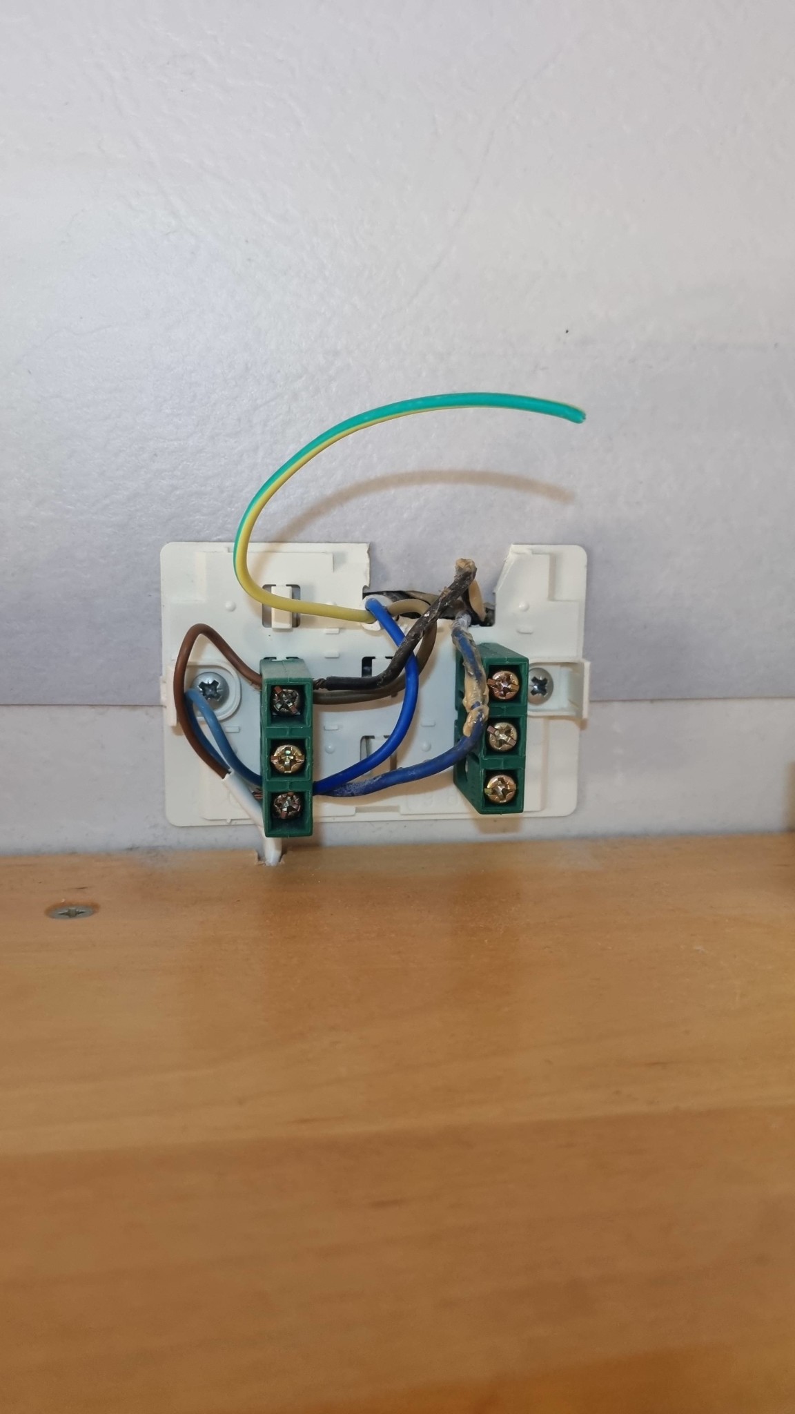

Tack så mycket, nu förstår jag! Jordfelsbrytare finns inte tyvärr. Håller även på att byta badrumsspegel/lampa, det verkar inte vara jordat eller dubbelisolerat, väldigt nära duschen, är det okej? se bifogat, tycker även det ser konstigt ut :thinking:

tommib
Det där ser helt fel ut. Jag gissar att orginalmatningen är de två ledarna längst till höger och att man kompletterat med kabeln till vänster samt lampsladden ner i badrumsskåpet. Där kan det vara direkt farligt beroende på vart de tar vägen.
Det har väl aldrig varit tillåtet med 230V (220) uttag i badrummet utan skyddsjord? Har rummet eller delen av rummet där den där kabeln kommer ut använts till något annat tidigare, eller är det någon händig hempulare som har varit framme?
tommib
Om du tänker på matningen till badrumsskåpet så gissar jag att det suttit en klassisk, dubbelisolerad, porslinsglob där i orginal.
