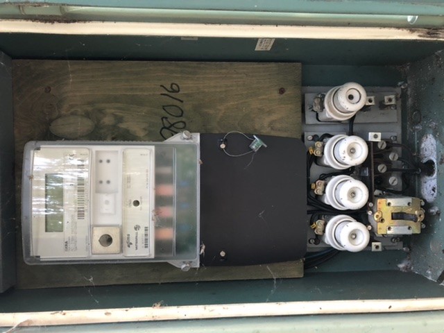

Hej, har ett mätarskåp till fritidshuset med 3*16A till huset. Till höger sitter det en oanvänd säkring som är inkopplad till den vänstra 16A säkringen. Får jag använda den till att mata ett 10A vägguttag som jag sätter på skåpet? Tacksam för svar
  • Öppet mätarskåp med en rad mätare, 3x16A säkringar och en oanvänd säkring till höger.

Frågan är var du ska sätta jordfelsbrytaren eller personskyddsautomaten, och om det går att ansluta N och PE på ett betryggande sätt
Off topic men finns det ingen kåpa över de där anslutningarna? :dizzy: Eller har du avlägsnat den nu när du grejar?
Inte så säkert att den säkringen är inkopplad efter mätaren, har den varit till något nattariffur tex en gång i forntiden så sitter den före.
Hoppas som sagt att det finns en kåpa till.
Kåporna tog jag bort för att se kopplingen. Emils svar var nog typ det jag hade förväntat mig tack!
Det är som sagt troligt att säkringarna sitter före elmätaren. Så om du kopplar in ett uttag där (med jordfelsbrytare som är ett absolut krav) så stjäl du ström.

Kåpor över omätt ström brukar vara plomberade. Men dom kanske var bortklippta sen tidigare?
