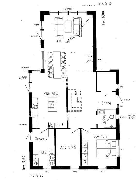

Vi har funderat ett tag på planlösning och har nu fått till en som vi gillar skarpt. Kan ni på forumet hjälpa oss med synpunkter? Det är en 1½-plans villa med oinredd övervåning.
De saker vi funderar på att ändra är:
*ta bort etaget i vardagsrummet
*Byt plats på kapprum och toalett
*Vi skulle nog vilja ha ett större badrum för att få plats med badkar
*Vi kommer nog tillbringa mycket tid i köket och vill då kanske att det ska vara större
Hjälp oss!

Ja etaget i vardagsrummet känns fel tycker jag. Ska ni ha det så borde det vara mellan hallen och vardagsrummet.
Behöver ni verkligen bägge matplatserna? Om ni tror att ni mest är i köket så är det väl lika bra att ha bara en matplats där? Hur skulle det bli om ni skjuter hela vardagsrumsdelen åt vänster så att det blir ett stort långt rum som börjar med kök, matplats och sedan etget och sist sofforna? På så sätt kan ni göra en jättematplats istället för de två som i har nu och få köket att kännas större utan att lägga till yta på huset. Men behåll en
Och ja, om ni byter plats på toaletten och kapprummet kan ni också vända dörren så att den sitter mitt emot köksdörren. Då får ni en hel vägg i entren och närmare till toaletten från sovrummet.

Tack för kommentarerna pinebar!
Att byta plats på toadörren känns ju mycket bättre!
Egentligen tycker jag inte heller att man behöver två matplatser, men vi har funderat på att göra en större köksö, med sittplats (till frukost och barhäng...) eller eventuellt att köket går ut i vinkel från högersidan istället (med plats att stta längs med).

Det kanske blev lite oklart med köket, men jag menade att istället för att bänkarna och hyllorna är längs varje sida, med en köksö i mitten, så kan man ta bort köksön och istället låta högerbänkarna fortsätta ut i vinkel (som ett upp och nervänt L).
Vinkeln med vardagsrummet vill vi nog helst ha där den låg för att "maximera" den skyddade uteplats-delen.
Blev det klarare nu? :-/

Något jag känner när jag tittar på planlösningen så ser det ut att vara en väldans massa dörröppningar överallt. Används alla dessa? En reflektion bara sådär är att om det vore mitt kök så skulle jag funderar på att sätta igen dörren vid frysen?!
