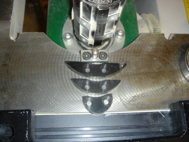

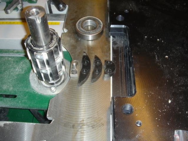

Om du inte använder styrkullager till din MF30 så finns ett tillbehör till X-Y bordet som bara är avsett att användas ihop med det. Mallen ska då fästas i kanten på X-Y bordet med 2 skruvar. Mallen ska gå mot en "styrpinne" som finns i 4 modeller (storlekar). Den minsta är en pinne med diam. 8 mm. Dom andra 3 är halvcirklar i olika storlekar.Gruvberget skrev:
Vad beträffar kullager så tar Toolbox ca 150:-. Köpte samma på classe för 19:- på utförsäljning och det fungerar hur bra som helst.
Hållarna för fräsmallen i X-Y bordet är undanfällda på bilden av säkerhetsskäl.
De 4 olika modellerna av "styrpinnar".

Ser på dina bilder att du har en kutter monterad, är det bara för demo? Dvs jag ser inga "distansringar" och mutter monterad på spindeln?
Hur nära bordet ska kuttern ligga? Är det bara någon millimeter fri passage som gäller eller? Hur får man främre skyddsplåten på utsugshuven att ligga framför anhållen? har sett det på nån demo-film, men får inte till det, huven tar ju i bakom anhållen, det är väldigt trångt med justerenheterna/ gejdrarna där bakom.

Jo det är mycket riktigt en "demo" om min fastsättning av kuttern. Vad beträffar kullager går det med vilket "bondkullager" som helst. Skulle det skära så händer inget ändå. Och det skulle ju synas om det börjar ryka om mallen.
Ligg så nära som möjligt med kuttern typ nån mm.
Begriper inte riktigt vad du menar med att utsugshuven främre skyddsplåt inte kan ligga framför anhållet. Brukar inte vara nått problem. Utsugshuven är delad i 2 sektioner och utdragsbar ( teleskopisk ). Har du rätt huv monterad då? Jag har 3 olika huvar beroende på vad jag ska göra.

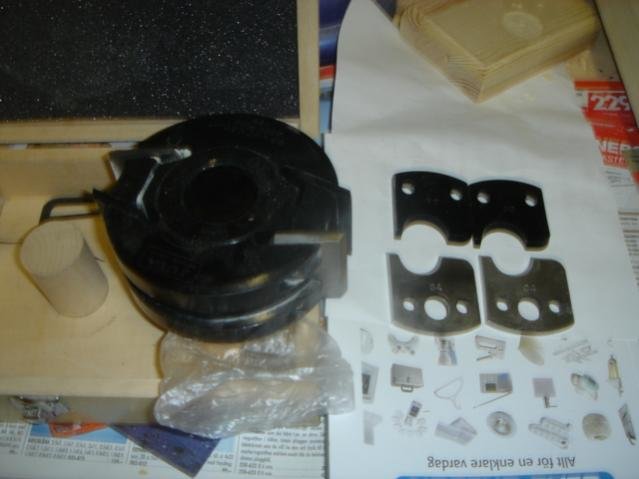

Hmmm..det är verkar väldigt hemligt. Jag har ju köpt deras frässats till ungefär samma pris. Och jag har säkerhetsstål. Men jag kan inte se några sådana stål på bilden nu.Gruvberget skrev:
Så här ser min Jula frässats ut. Till höger ser du säkerhetsstålen är spegelvända och svarta. Just för att dom är svarta så kanske dom inte syns på bilden. En mer skrämmande tanke är att Jula haft en 20% -ig prishöjning med senaste katalogsläppet, och för att kunna hålla samma pris köper man in frässatser utan säkerhetsstål. Men så fräcka kan dom väl inte vara?
Mina TB90 stål har inte heller heller avvisare så man tar det jäkligt lugnt kan jag säga. Till pluskontot hör att det är en liten kutter men liten tröst om det smäller.
En annan av riskerna är att en bit av stålet flyger av, det är som en pistolkula som kommer flygande.
Frässtål och kuttrar från 50-talet använder man inte idag, om man nu inte prompt vill bli av med livet förstås. De är veritabla dödsfällor milt sagt.

Har inga sådana stål men tittar man på bilderna så skulle jag bli förvånad om de inte skulle passa. Jag är nästan hundra på att dom passar. Vid tillfälle så kanske jag ska köpa TB-90 stål och testa. Har du sånna stål är det bara att ta med dig till jula och testa.
Ska du mallfräsa tycker jag du ska skaffa en sådan kutter jag har på bilden med vändskär. Då behövs inga säkerhetsstål. Kuttern i sig själv är säkerhetsstålet/avvisaren. Sen är det inga stora saker heller som kan lossa.
