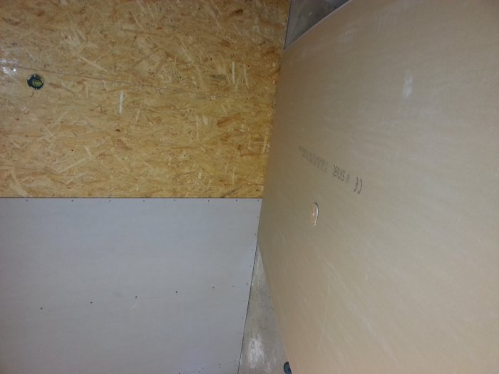

Jag testade först ketchupmetoden, den fungerade men var onödigt kladdig för min smak och en smula oprecis eftersom jag bara fick ytterkanten på hålet markerad och inte centrumhålet där jag faktiskt skulle sätta borret. Tänkte en liten stund och kom fram till följande lösning, som fungerade alldeles utmärkt:

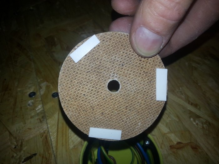

1. Ta dosfräsen och borra ur en cirkel i en spillbit masonit eller styv kartong.

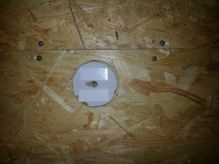

2. Fäst små bitar av dubbelhäftande tejp i ytterkanten på den ursågade cirkeln, som på bilden här nedan:
3. Tryck fast cirkeln i dosan, så den dubbelhäftande tejpen fäster. Sätt sedan två större bitar med dubbelhäftande tejp på "framsidan", se bild:
4. Sätt upp skivan där den ska vara och tryck till lite över uttaget så tejpen fäster på skivan. Ta bort skivan, och du har en markering exakt där du ska borra:
Det går säkert snabbare med en Hole in One, men kombinationen precision/kr är svårslagen med den här metoden.
