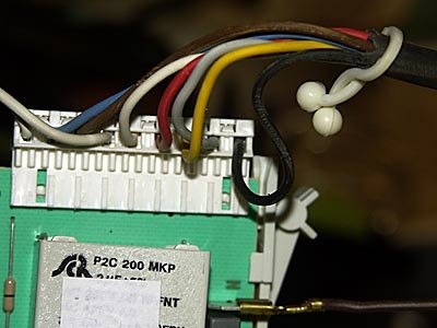

Hej igen
Kabeln till motorn var faktiskt 7-trådig. Modellen heter QC621K och info om delar och risiga skisser finns här.
Försöker mig också på att ladda upp en bild på kretskortet.
/zooma
/zooma

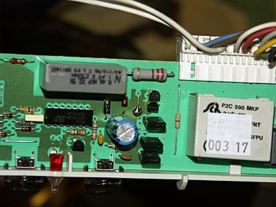

Tack för hjälpen Bjurran och FrittDrag, men jag tror tyvärr inte att jag kan ladda upp en tillräckligt bra bild för att analysera lödningarna. Ser hursomhelst inget där som är uppenbart galet. Körde fläkten ca 30 min på högsta effekt i kväll. Funkade klockrent, tills jag ställde om hastigheten igen. Nu funkar bara läge 1 igen. Känns inte som att det är motorn det är fel på, eller? Ska granska kortet igen, sen tror jag det är läge att chansa på att köpa ett nytt för 800 pix.
/zooma
/zooma
zooma, vill bara tillägga till vad Gp skrev att inte alla lödpunkter är så bra att värma för mycket på... du har en del transistorer som om du har otur kan ta skada av värmen. gör det med försiktighet eller försök att avleda värmen.
Om man ska åtgärda dåliga lödningar seriöst ska man först suga bort det gamla lödtennet innan man löder om med nytt tenn. Och att bara värma upp en dålig lödning är ingen bra idé.
