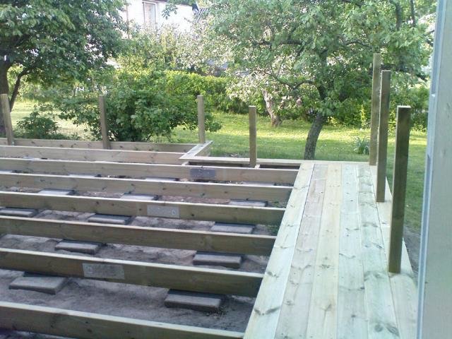

Det räcker. Ska du lägga direkt på mark, eller använda marksten/betongplattor?
Om du använder plattor, lägg tre rader med nån betongsten; en närmast huset - i mitten - ytterkant. (12 raderx3=36 st)
Om du lägger i sandbädd, gräv ur, ca 10-20 cm sand, kör med padda, markduk, lägg reglar o väg av med vattenpass.

Enligt de flesta är 60cc ett minimum, en del vill ha tätare, 40cc, men det gäller oftast när man har bärlina eller plintar. Det kan finnas risk för att altanen känns svajig om regelavståndet är för stort. Med 120x28 är det 60cc som gäller.
Vet du att det finns 34x145 också? Har inte det själv men den dimensionen blir ju riktigt stabil även med större regelavstånd. Dyrare, ja, men stabilt o mindre känsligt för sprickor o uttorkning/böjning.

Vi har kört ända ner till 45x45 60cc direkt på mark som reglar under 21x170-trall. Jämnade till sand och hade litet betongplattor som stöd för reglarna. Inget tjockt sandlager eller padda. Dock är det sandjord på sprängsten så det är väldigt litet tjälrörelser.
Jag skulle nog inte gå över 60cc. Känns dumsnålt i sammanhanget.

Tänkte också köra på sandbädd med plattor på, men jag ska sätta dit en kuvös nästa år.
Räcker det med 45X95 c-c 600 i regelverk, 28x120 trallvirke, eller ska man förbereda så att man kan sätta plintar just runt där glaspartierna kommer?
