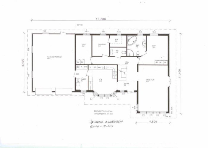

Tjena.
Lite senare än tänkt, men här är ändå så vi hade tänkt oss det. Vi har funderat en del på om köket skulle behöva vara större men... vi är inte så sugna på att offra ett rum.
Håll till godo!  :)
/H&M

Er planlösning ser också bra ut! Ska ni inreda övervåningen direkt?
Ett tips som vi fick från den familj vi var hemma hos, var att fönstrena på övervåningen bör kanske flyttas cirka 10 cm uppåt för att inte fönsterfodren (heter det så, brädorna kring fönstren) skall kapas lite av taket över vardagsrummet. Ett annat tips är att fundera kring entrén, då man kommer gå i gruset från skorna när man passerar från kök till vardagsrum tex. De hade löst det genom att förlänga köket lite så att entrén blev djupare.
Hälsningar
Cissi

H&M: kolla med er kommun ang handikappanpassning om de ställer krav på miniminivå eller standardnivå av toaletten, standardnivå innebär 80 cm fritt utrymme på ena sidan och 110 på den andra räknat från centrum av toastolen = plats för rullstol och medhjälpare... Kan bli en chock på byggsamrådet annars som inte är så kul!
