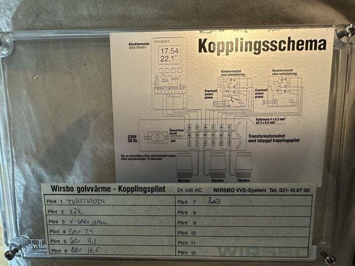

Har för närvarande Wirsbo rumstermostater i alla rum. Har köpt Thermotech XC A efter att ha pratat med Thermotech's support som nämnde att deras XC A skulle kunna ersätta mina Wirsbo termostater.
Har svårt att hitta ett kopplingsschema för dessa gamla Wirsbo-termostater. Och jag har försökt mäta mig till 24V med multimeter, men kan inte komma fram till med säkerhet vilken färg som är vad.

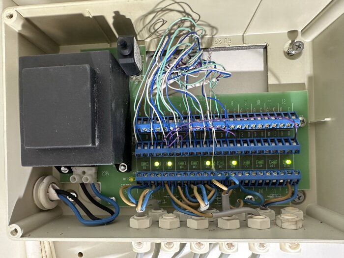

Kopplingsplint bredvid fördelare:
Elektriskt kopplingskåp med kablar, terminaler, transformator och säkringar.
Elcentral med anslutna kablar, säkringsblock och terminalskruvar; märkningar för spänningsnivåer synliga.
Tekniskt diagram, kopplingsschema för golvvärmesystem, instruktioner och anslutningspunkter angivna med svenska etiketter.
Och här är Thermotech's kopplingsschema.
Instruktionsdiagram för montering, inkoppling och inställningar av elektrisk utrustning med teknisk data och designalternativ.
Tolkar jag det rätt att 24V Fas och nolla ska kopplas till L24 och N24?
Vart ska signalkabeln kopplas?
Någon som kan tolka vilka färger som ska vart med hjälp av dessa bilder?

Spänning till den nya termostaten ska in på L24 och N24, styrsignal till ställdon lämnas på plint L24.

Fas och nolla är kanske inte rätt benämning, men du ska kunna få 24 V över plint 2 och 4.
Bef. termostat lämnar styrspänning på plint 3.

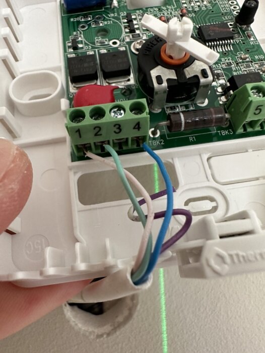

Det borde vara så att du ska lägga in grön på plint 1 – L24, blå på plint 2 – N24 & vit på plint 4 – L24 out i din nya termostat.
När du sen vrider upp termostaten ska dioden på den tändas och tillhörande ställdon öppnas. Är det så att lysdioden reagerar tvärtom får du byta plats på grön och blå.

Hursomhaver, jag ser det som att den gamla termostaten får matningsspänning på plint 2 och 4 (enl. bifogat schema) får du inte 24 Vac på dessa två plintar?
Trådarna som idag sitter där borde läggas över till matningen på ny termostat L24/N24.
Triac-utgången på bef. termostat är på plintnr. 3 , ska motsvaras av L24out på ny termostat.

Tack etompau, jag testade att koppla en termostat enligt vad Thermotech's support sa. Den gick tyvärr åt helvete då, small till med en liten rökpuff. Så dom verkar tyvärr inte ha rätt.
Prövade sen ditt kopplingsschema:
Vit på Plint 1 (L24), Grön på Plint 2 (N24) och Blå på Plint 4 (L24 Out)
Elektronisk kretskort ansluter till kablar i plastklämma, handhållen vid installation eller reparation.
Nu beter sig termostaten precis som man tänker sig att den ska. Vrider jag upp den så tänds dioden. Men när jag kikar vid fördelarskåpet så tänds aldrig dioden här, vilket betyder att ställdonet aldrig öppnar.
Vad kan felet vara då?
EDIT: Och vid mätning med multimeter så får jag 24V mellan vit och grön. Dock lite svajigt vid mätningen, kanske är multimetern som är kass.
Bytte plats på vit och grön och nu fungerar det som det ska. Så fas och nolla var på fel plats.
