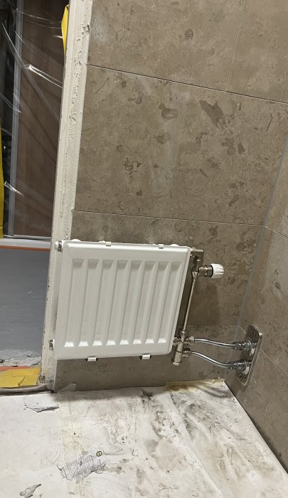

Hej, stambyte på gång. Är denna placering av element något man ska acceptera?

Det var bland det bedrövligaste jag sett på länge
Nej det här ska du inte acceptera!

Det är WC-Rum ,
Finns golvvärme ? Är det dörröppning vi ser till väster ?
Ingen golvvärme. Stämmer dörröppning till vänstern
Låt hantverkaren blåsa ett nykterhetstest imorgon och se till att radiator flyttas till höger. Kommer dörren få plats ?
SvanteC och 1 till
Det sa jag till dem, men dem vill varken ändra eller flytta på den
Dem sa att det går inte, med det känns att dem ljuger. Jag tycker det ser väldigt fult ut då det går ut i karmen på dörren.

Intressant att höra varför så nära dörröppningen?
Stå på dig! Montaget är inte acceptabelt.

Be dom specificera exakt vad dom menar med "går inte". Verkligen exakt beskrivning in i minsta detalj. Sen återger du den här.
Fick höra att det går ej att sätta radiatorn närmare väggen då dem måste gå frånn cc60 till cc40 mått och man kan inte bocka rör hur som helst. Medans andra grannar fått närmare till höger och har 10 cm emellan väggen och termostat. Hos mig det är 12-13 cm
Mitt svar är nej. En riktig rörinstallatör hade vänt på elementet så att reglaget sitter åt vänster, samt flyttat elementet så att det sitter i mitten a väggen. Man får då dock ta ett annat koppel och lära sig rörbockning.

Tipsa dessa som satt elementet om dessa vinkelkopplingar då dom verkar utav någon outgrundlig anledning missat att dom finns

Jag har tipsat och även la fram koppling vinkel
Men dem säger att det går ej
