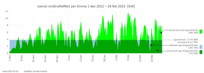

och tittar vi på hur den svenska vindkraften sett ut den senaste vintern (favorit i repris – från inlägg #1242 ovan där mer resonemang kring bilden återfinns):
Diagram visar svensk vindkraftseffekt per timme december-februari med produktion och garantinivåer.
så är "hålen/sjöarna" eller energisvackorna ganska marginella (och kommer rimligen minska i takt med mer havsvindkraft, speciellt om den lokaliseras till både öst- och västkusten) – att fylla de små sjöarna med något annat om behov ens finnes, torde vara billigare än att ensidigt fylla landet med kärnkraft
och som jag visade i det länkade inlägget (#1242), där bilden först publicerades, så är "bortfallet av vindkraften" i grafen ovan långt mindre än när en reaktor står stilla – och det överlever vi uppenbarligen
