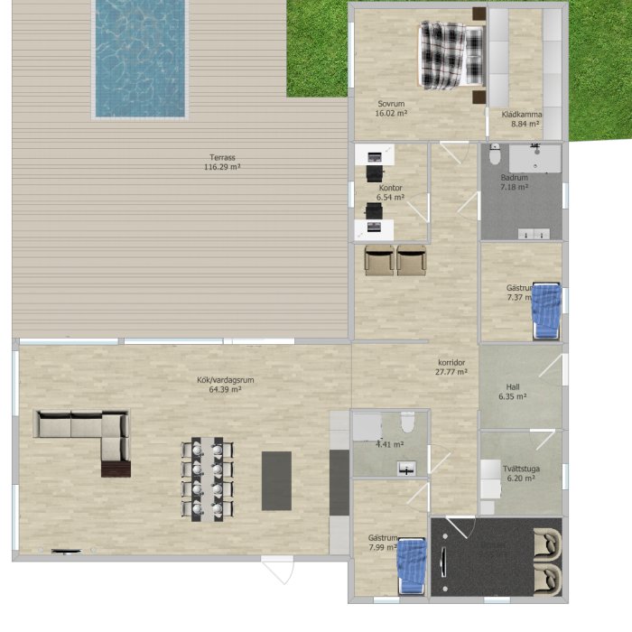

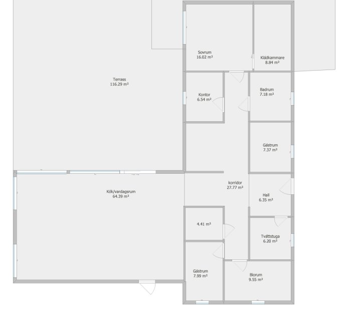

Håller på att rita på vårat hus vi ska bygga. Planen är 160-170 kvm vinkelhus. Vad tycker ni om planlösningen?
Hur kommer man in i gästrummet?
Tveksam till den lilla tv-nischen mitt emot gästrummet. Känns som den är för nära kök/vardagsrum för att kunna nyttjas avskilt?
Nedre tv-rummet(?) Hur tänker ni där? Ett försök att klämma in ett biorum för två personer?
Tror du behöver beskriva lite vad ni tänker åstadkomma och era tankar innan det går att tycka något fullt ut..

Vill man ha ett bra andrahandsvärde bör det finns två möjliga barnsovrum om ung. 10 kvm.
Mycket yta i kök/vardagsrum som inte används.
Förutom det som tensiden skriver så är det bra att veta väderstreck, var det är insyn och trevliga utsikter.

Som övriga varit inne på kan det vara bra att se över hur kvadratmetrarna fördelas! Vad ska det lilla öppna halvrummet användas till?
De små sovrummen är orimligt små, medan det stora är hyfsat stort. Vardagsrumsdelen känns också onödigt bred. I övrigt tycker jag själva upplägget ser ut att kunna funka.
