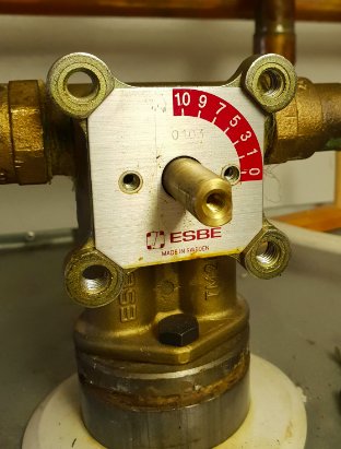

Har en "shunt" (Esbe TM20 har jag för mig den heter) för golvvärmen så jag inte får ut för varmt vatten på slingorna, vill inte ha mer än 55-60C som mest.
Har rumstermostater sen för varje slinga i den olika rummen.
Skulle behöva automatisera shunten, så att den reglerar sig själv.
Någon som har en bra ide vad man kan använda för det?
Ser ut ungefär så här fast med en manuell ratt. (obs snodd bild)
ESBE termostatventil installerad på rörsystem, inställd på värde mellan 1 och 2, med tydlig märkning.
Demmpa Demmpa skrev:
Det räcker inte med bara en shuntmotor utan du behöver även en automatik som styr shuntmotorn, tex följande paket,
[länk]
Det viktiga är att shuntmotorn är en vridande motor med 90° vridvinkel.
Tack, var lite otydlig. Behöver självklart motor, givare för vatten samt en "magisk-box"

Jag hade denna: https://www.dinvvsbutik.se/sv/artiklar/esbe-shuntreglering-cbr-122.html
Funkade bra. Går även att tidsstyra så man kan ha lägre på natten och under dagen när man jobbar. Skönt att kunde spara värme i tankarna tills man kom hem. Jag använde endast innegivaren men utegivaren behövs

Den där såg vettig ut. tack
En fundering, går det att styra matarvattnets temperatur med den där, altså säkerställa att den inte går över 55?
Ja den går att ställa in framledningstemperatur
