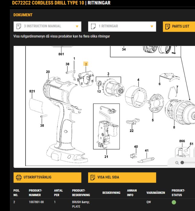

Milwaukeen har två trötta batt så det är som det är; bara till o köpa nya. (suck) men min lilla smidiga DeWalt DC722 har blivit senil. Båda batt laddar fullt men det snurrar ett varv sen lägger den av som om det vore urladdat. Den har legat oanvänd drygt 1 år. Var det förödande för den? Är kolet slut? En bättre beg går på ett par hundra på Tradera men om det är kolet så kan jag nog lösa det själv. Har inte öppnat upp den än; tänkte bara slänga ut en snabb fråga här först o höra vad det skulle kunna vara. Har bytt kolet på en torktumlare en gång så det skulle nog gå på denna också... (skryt-skryt)

Om det skulle var kolen så är det ju en enklast om du tittar efter själv först innan vi börjar killgissa.
Brukar ju vara en plastskruv på var sida och sen är de ute

Spänningen ja. Men kapaciteten är något helt annat. Mät strömstyrkan (A) och håll kvar mätaren ett tag så ser du hur snabbt denna dalar.
Skulle gissa på att batteriet är trött. Är kolen slut så brukar den oftast inte gå alls, bara om man skakar eller slår på den. Men annars så skulle jag kolla rotorn och magneten i motorn, nr 3 & 4 på sprängskissen. Rotorn kan vara bränd, brukar lukta illa då. Magneten kan ha tappat lite av sin kraft. Kanske lite svårt att avgöra om man inte har nån bra att jämföra med eller vet hur den ska kännas.

Det ryker ock luktar bränt om man lyckas köra några s. Det är något fel med motorn verkar det som. Den är dock relativt sparsamt använd; någon gång per år. Batterierna är friska tror jag även om de är minst 10 år gamla, japp, original båda två. Lyckas inte ta reda på (A) med min voltmeter även om man kan vrida till olika lägen på "A-skalan". Ska öppna upp åbäket och titta vid tillfälle. Tack för sprängskissen Toye_.
