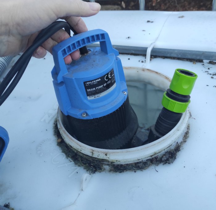

Har en ibc med ett uppskuren hål i toppen. Där har jag hängt ned en dränkpump från biltema. Stupröret slutar över hålet.
Funderar på något grovfilter men det gar inte blivit av.
I botten sitter en tappkran. Går att köpa i de flesta trädgårdsbutiker.

Jag har också IBC-tank med dränkpump och sen droppslangar i odlingarna. Själva pumpen styra via Shelly så kan automatisera vattningen.
Strax efter pumpen har jag en tvåvägs krananslutning så jag kan tappa vatten, fylla en vattenkanna eller spola av något om det skulle behövas, typ: https://www.biltema.se/fritid/tradgard/bevattning/slangkopplingar/krananslutning-2-vags-2000021713

Borde väl vara samma hålstorlek på alla ibc tankar? Jag köpte en jula dränkpump, billigaste och minsta, borde vara samma som Biltemas minsta den du också visar? Fast nått är det ju som skiljer eftersom din går ner i hålet utan problem…
Se din andra tråd...C crazytok skrev:
https://www.byggahus.se/forum/threads/bygga-in-ibc-tank.484821/page-2#post-5191726
