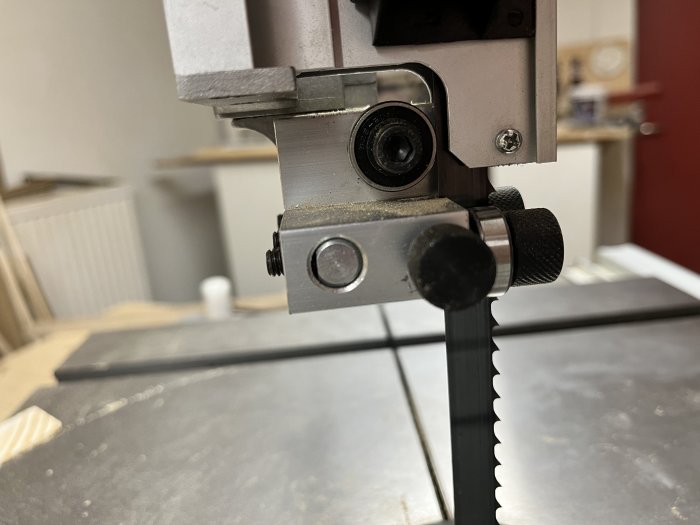

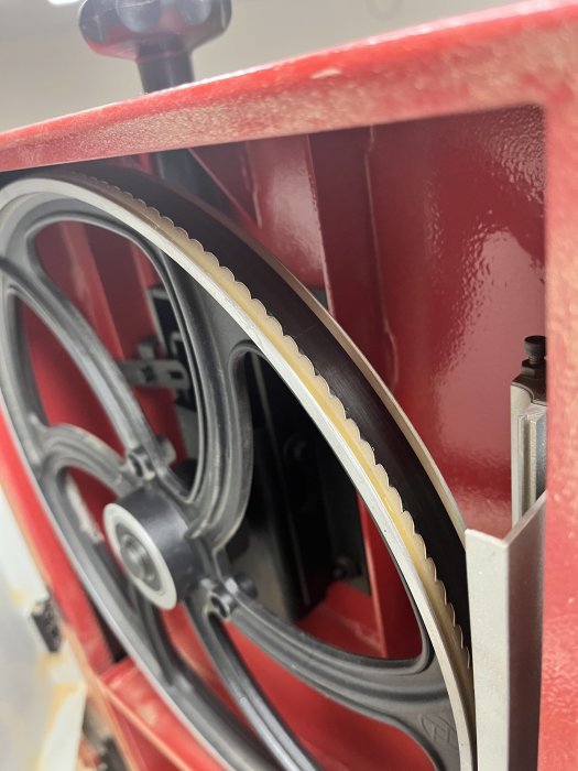

Jag har precis köpt en bandsåg från axminster, och skulle behöva lite tips med inställningarna.
Jag har följt de medföljande instruktionerna, och tittat lite på youtube hur de gör, men bladet går fortfarande väldigt snett åt höger, bort från anhållet.
Har försökt spänna bladet men fjädern går till slut i botten (se bifogade bilderna).
Till saken hör är att bland det första jag gjorde var en cirkeljig för att såga ut runda skivor. Känns som att den gick rakt innan dess, men kan inte garantera. Med cirkeljigen fastnade bladet när man sågat ett par centimeter, det klämdes fast i ämnet och stannade. På instruktionsfilmerna jag sett verkar ingen ha det problemet.
Har ställt in anhållet rakt. Har ställt in kullager-guiderna så bra jag kan. Spänt sågbladet och motorremmarna. Bladet är lika nytt som maskinen. Vad kan jag göra!?
Bifogar lite bilder på inställningar, samt en film där jag sågar.
tack!!

Tack för ditt svar! Nu har jag verkligen ställt så tajt jag bara kan, men den svänger fortfarande fruktansvärt mycket. Det måste vara något annat.
kan jag förstört bladet på något sätt när jag joxade med cirkeljigen?

Jag förstår inte riktigt. Mätaren som visar drygt tre - är det bladspänningen? I så fall känns det väldigt märkligt att maskinen "bottnar" medan mätaren står i mitten. Finns det någon grovjustering av julens position du kan ge dig på innan du börjar spänna med fjädern? Svårt att se och jag vet inte hur brett bladet är, men jag kollade nu med mitt 25mm blad och det vrider jag inte alls lika lätt som på din film.
Som redan skrivits behöver du minska glappet mot styrningen. En del säger ett visitkorts mellanrum, andra "så litet avstånd som möjligt" och min manual säger "mot" fast den har keramiska klossar istället för kullager.
Sedan kan du sänka huvudet (eller vad det heter) så att det är precis över det su ska såga. Det lär inte lösa dina problem, men effekten blir lite mindre.

Du har fått bra förslag ovan. Om det är bladet som följde med sågen så föreslår jag att du byter ut det först mot ett i bra kvalitet. Ett slitet/slött/dåligt blad drar snett och de sitter nog sällan något exklusivt sågarna från början. Och hellre ett mindre blad riktigt hårt i spänn än ett grövre som sågen inte orkar spänna.

Min bandsåg är inte perfekt och inte jag bandsågskunskap men jag justerar styrningen/kullagren så att de tar i sågbladet vid minsta beröring av bladet. Ligger sågbladet rätt på hjulet? Tänderna ska inte ligga an mot hjulet (och inte styningarna) om jag förstått det rätt.
Tack för alla utförliga svar.
Pratade med butiken och dom sa också köp nya riktiga blad. de som de slänger på i fabriken i kina är i princip där för syns skull.
Det ska inte behöva vara så hårt spänt blad om allt är ordentligt inställt.
så jag testar med nya bladen om ett par dagar och återkommer med feedback för framtida noviser
Finns det justering på bladstyrningen framåt / bakåt?
Styrningen bör vara så nära tänderna som möjligt men på den släta delen av sågbandet.
Jag har brottats med en bandsåg som många gånger inte ville samma sak som jag. Som nämnts i flera svar så justera styrningarna men investera också i ett nytt blad. Ofta drar det åt sidan när bladet inte är vasst nog. Då hjälper inget utom att byta blad. Numera fungerar min bandsåg precis som jag vill. Den finns mycket information på tuben vad som gäller bl.a. Snodgrass. Jag har ställt in min efter att ha gjort som i videon från FineWoodworking
