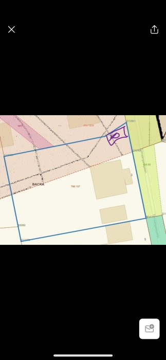

Också nyfiken då en del av den tilltänkta tomten efter avstyckning kommer att ligga inom äldre avstyckningsplan. Får man bygga väg på mark inom avstyckningsplan? Idag finns där en parkering och jag tänker att det vore smidigt att bara fortsätta dra den vägen bort intill där det nya huset skulle stå. Slarvigt ritad markering av tomt jag skulle vilja stycka av och sälja. Tips någon?

Beror på vad du menar med väg. I detaljplanerat område är den viktigaste indelningen kvartersmark och allmän platsmark. I en avstyckningsplan förstår jag det som att mark avsatt för trafikleder, parker, ledningar är en form av allmän plats som ska användas för respektive ändamål. En väg får t ex anläggas i en park om ändamålet med vägen är parkens transporter/användning men inte om ändamålet är en lokalgata. Just väg anläggandet av väg kräver inte bygglov men kan kräva marklov när man schaktar nya höjder eller belägger mark med ett tätt skikt.K Kolimand skrev:Också nyfiken då en del av den tilltänkta tomten efter avstyckning kommer att ligga inom äldre avstyckningsplan. Får man bygga väg på mark inom avstyckningsplan? Idag finns där en parkering och jag tänker att det vore smidigt att bara fortsätta dra den vägen bort intill där det nya huset skulle stå. Slarvigt ritad markering av tomt jag skulle vilja stycka av och sälja. Tips någon?
Mark för avstyckade fastigheter i planen är kvartersmark och där är tanken att det som krävs fastighetens syfte ( t ex bostadsändamål) får anläggas. Behövs t ex en infart så får en sådan anläggas.

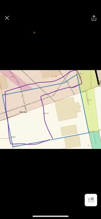

Tack Claes för att du tar dig tiden att svara! Ja, alltså det är ju redan en parkering som nås från gatan idag (se nya bilden). En infartsväg är det som skulle behövas i så fall, som jag tänker kan göras som en förlängning av parkeringsplatsen. Ursprungsfastigheten har ju redan garage med uppfart på andra sidan huset. Sedan skulle ju planeringen av ett nytt hus bli enklare om man fick lov att placera huset med del av byggytan på den del av tomten som ingår i avstyckningsplanen såklart, men det skulle nog gå att få plats med ett nytt hus även utanför den gränsen (den rosa delen i bild). Mycket att ta reda på helt klart. Jag vet till exempel inte hur jag ska rita ut/planera för dagvattenledning osv på den nya tomten, vilket kommunen önskar få i ansökan om förhandsbesked. Vem kan man be om hjälp med sånt? Någon som vet här?Claes Sörmland skrev:

Jag förstår det som att det rosa området är planlagt med en avstyckningsplan. Om du tittar i de gamla planhandlingarna, vad är marken planerad för? Idag används den tydligen som parkeringsplats. Parkeringsplats kräver bygglov om det inte hör till småhus så den delen torde redan ha prövats av kommunen.
