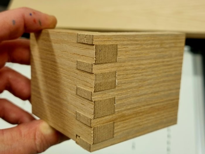

Testing testing. Kanske inte så vackert i fanerade mdf bitar från skabblådan men ni förstår principen.
Ni kan se det som nollgradsvinklade dovetails så blir det genast mer exklusivt:geek:
