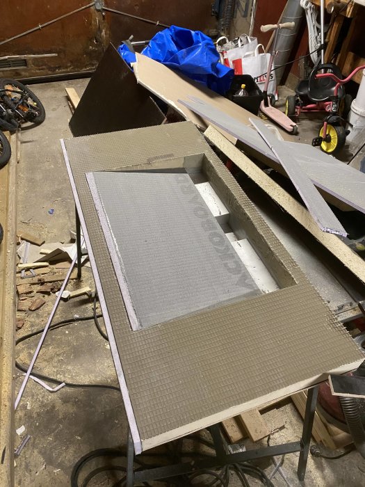

Här har jag monterat skivan på plyfan och gjort det hål som blir till ett handfat.
Ett rörigt garage med verktyg, cykel, skivor av byggmaterial och arbetsutrustning.
Här skymtar man även min lösning för avloppet, men mer om det senare :cool:. Man ser också den kil som skapar lutningen ner mot avloppet, alltså dit vattnet ska rinna, men även här kan man göra som man vill! Vill man att vattnet ska rinna mot sig så gör man så.
Det är lite finlir att få till samma lutning hela vägen, men det går.
Rörigt garage, person med skyddshandske håller skumplatta, cyklar och verktyg synliga.
Det är ungefär nu som jag inser vilken fruktansvärd röra jag hade i vårt garage :oops: så det får jag be om ursäkt för!!! :rolleyes: Vilken tur att det snart kommer en ny projekttråd som handlar om en stor ombyggnad/tillbyggnad av garaget :cool:(y)

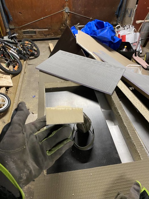

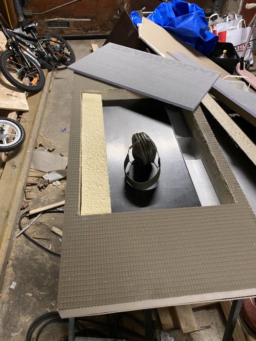

Sedan gjorde jag skivan som ska ligga i hålet och skapa lutningen. Här har jag använt 12mm våtrumsskiva som blev över från badrummet.
Jag har fasat ner & översida och passat det mot avloppet så att det inte blev någon kant. Jag monterade även en 12mm skiva på framkanten för bättre stöd av klinkersen och för att göra den mindre känslig för stötar.
När jag skriver ”montera” menar jag limma med Tec7, för övrigt!

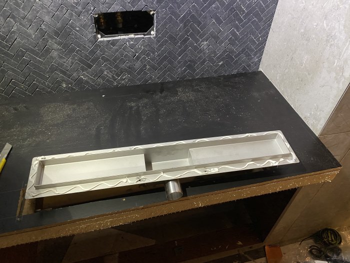

Nu är det dags att beskriva avloppet som är den viktigaste delen och som möjliggjorde hela projektet när jag väl insåg hur jag skulle göra!
Jag visste ganska tidigt att jag behövde någon form av linjeavlopp men att dessa var väldigt dyra. Jag tänkte t ex på Unidrain eller liknande och det kändes väldigt onödigt, men speciellt att de också har inbyggda vattenlås som ger begränsningar då dessa måste kunna tömmas. Utan dem så luktar avloppet och då måste man använda ett externt vattenlås. Nej, Unidrain m fl gick bort. Istället hittade jag ett som passade mig perfekt på amazon av en betydligt enklare variant till golvbrunn (som definitivt inte är godkänd av Säker vatten :cool:). Dock i rostfritt och UTAN vattenlås och för en liten del av kostnaden. Jag tror att jag gav 700:- för den inkl leverans!

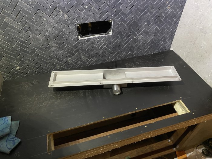

Här ser man att avloppet har en kant som sticker upp något och den blev på insidan av hålet i plyfan. Monteringshålen i avloppet får man borra själv, det ingick inte i priset :crysmile:
Renovering pågår, köksbänk med utskärning för diskho, svart bänkskiva, mörkt kakel, träkonstruktion synlig, dammigt.
Jag passade även på att limma fast den med en sträng Tec7 då den är monterad på undersidan.
