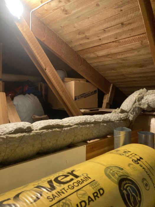

Hej, jag har en fundering kring om jag kan plocka ner en bit ca av en innervägg i lättbetong
Själva väggen är ca 90mm bred ink puts på övre plan i ett radhus och det handlar om en bit ovanför en dörröppning på 80cm som jag vill plocka ner

takstolarna är av fackverkskonstruktion (tror jag, se bild) och borde väl vara självbärande/vila på yttervägg?
Spännvidden är 7,5m
Takstolar: Ett oupplyst vindsutrymme med synliga träbjälkar, isoleringsmaterial, förvaringslådor och en tänd lampa.
Vindutrymme med träbjälkar, elledningar, isolering och träbrädor. Oorganiserat, dammigt och övergivet intryck.
det är gipsat i tak ovanför väggen. Logiken säger att den inte kan bära nåt, då jag har svårt att se hur man skulle fått dit gipsen om den hade varit bärande. Men vill ändå dubbelkolla innan jag kör igång

Med fackverkstakstolar bör inga väggar på våningsplanet under vinden vara bärande.

...det är snarare konstigt att den där biten inte redan trillat ner av sig självt.
