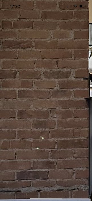

Tyvärr ser det inte ut som jag tänkt. Verkar vara byggd med sämsta tegeln. Kan man få till det där snyggt tror ni? Gillar inte alla småprickar och att de är så släta :(

Slamma istället?

Hur blir det då? Menar du putsa på?
Vill ha denna stilen

Ja alltså är teglet fult är det ju så? Googla slamma tegel, kan väl va en bra kompromiss tänker jag, framhäver att det är tegel men döljer det fula.
Det går ju inte få något du inte har. Jag skulle göra som föregående inlägg sa.

Alternativt att det går att putsa/slipa på muren lite för att minska på prickarna
Varför ska du ta fram den? Murstocken är ju murad för att sedan putsas - och därför är den slarvigt murad med fula stenar.

Tycker det ser snyggt ut. Så enligt mig går det att få snyggt. Vi tog fram teglet på några ställen, och hade massor av grova defekter. Tycker bara det gör det snyggt.

Hur behandlade ni teglet? Vi ska putsa om först, sen antar jag att man behöver behandla med något. Vill ha matt/rustik känsla

ska teglet synas och det är bara fogarna ni ska göra om?

Har inte behandlat det alls än.
Står på to do listan. Har köpt en burk med medel som jag inte minns vad den heter
Om skorstensmuren används för eldstad/eldstäder så måste du kontrollera med sotaren, det kanske krävs att den är putsad.

nej den var till för oljepanna - nu bergvärme. Är i hallen så kommer inte användas till braskamin

ja det är tanken

ok, använder du inga kanaler i murstocken som rökgångar så kan du göra vad du vill
