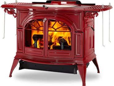

Kan va ute och cykla nu, men luft runt hela insatsen måste vara väldigt bra för att få flödet ut ur topp ”galler” som sitter högt upp. Massor med luft i rörelse runt insatsen. Men klart, ställer man insatsen på golvet kanske det blir för mycket fri rörelse runt och man tappar effektivitet. Vackert blir det kanske inte ialf. :D
Röd gjutjärnskamin med synlig låga, klassisk design, uppvärmningsutrustning.
Denna kommer jag köpa, den har det jag kallade fritt flöde runt. Men jag tror den är effektiv så det räcker.
