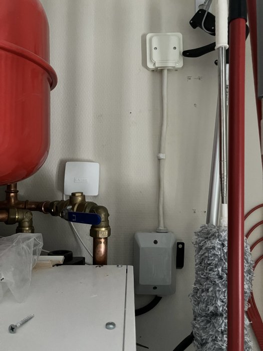

Vilken typ av effektmätare kan användas till vp där anslutningen ser ut som på bilden? Enkel, billig men hyfsat tillförlitlig :)
Utrymme med röd expansionstank, kopplingar, elektriska dosor och städmateriel på en randig tapet.
Är det för att mäta momentant eller förbrukning över tid? Finns inte de uppgifterna direkt i vp - eller är det fjärravläsning du saknar?

Är det trefas? Då funkar t.ex en Shelly 3EM. Enklast att sätta i elcentralen om det finns plats, annars behöver du en extra kapsling. Om det är enfas funkar Shelly 1PM eller EM.
Över tid i första hand men funktionen finns i vp (Nibe S-1255). Vet inte hur tillförlitlig den är?
Ok, så för att kontrollera pumpens egen mätning. Jag hade gjort en sådan lösning som @jalmars föreslår.
Trefas är det. Shelly kan avläsas i någon app? Tittade på den men antog att den behövde sitta i central och där är det trångt idag.
Shelly har en egen app om du inte vill koppla den till något befintligt system. Den behöver sitta i en kapsling av något slag, men lika gärna som i centralen kan den sättas någon annanstans - bara man vet vad man gör när man kopplar det elektriska.

Tänk också på att du behöver Wi-Fi-täckning där den ska sitta.
