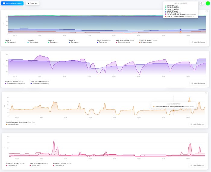

Jag har kopplat Nibe luft\vatten, elmätare och en drös tempgivare till en Homey, detta har utan tvekan hjälpt oss att optimera systemet snabbare och bättre. Nu kan vi följa exakt vad som händer med huset när temperatur och väder förändras.
Än så länge har vi kunnat sänka kurvan 1 steg samt justera in ett stort antal termostater och ändå bibehålla runt 21 grader inomhus i de viktiga utrymmena.
Det sparas väldigt mycket data som man i många fall aldrig har vetskap om men som kan vara avgörande för optimering.
När det kommer till varningar så har vi lagt push varning på el patron i luft\vatten pumpen samt på fuktnivå i vissa utrymmen. Det som direkt förvånade oss var att el patronen användes ganska snart man nådde minusgrader vilket visade sig handla om avfrostning. För övrigt kan vi se att vår el patron endast gått 8 timmar på 1 ½ år.
Nästa steg är att få in timdebitering och där igenom anpassa systemet ytterligare.
Man hade säkert fixat optimering utan all denna data men det hade helt klart taget längre tid och i mitt fall hade det aldrig blivit så väl optimerat.

Här är ett exempel på vad man kan få ut i Homey :
Grafiska kurvor som visar temperatur, värmesystemets prestanda och elförbrukning över tid.
Finns väldigt stort antal andra parametrar att välja bland och den sparar data minst 2 år bakåt i tiden. Oftast är det dock bara intressant att se de närmsta 24 timmarna beroende på hur ofta man kollar systemet.
Än så länge styr jag inte värmepumpen genom Homey men egentligen är det fullt möjligt att lägga upp flows som styr pumpen beroende på data från andra system ex elpris.
