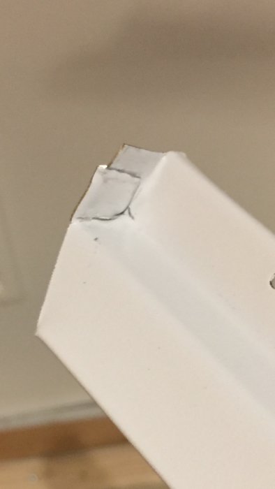

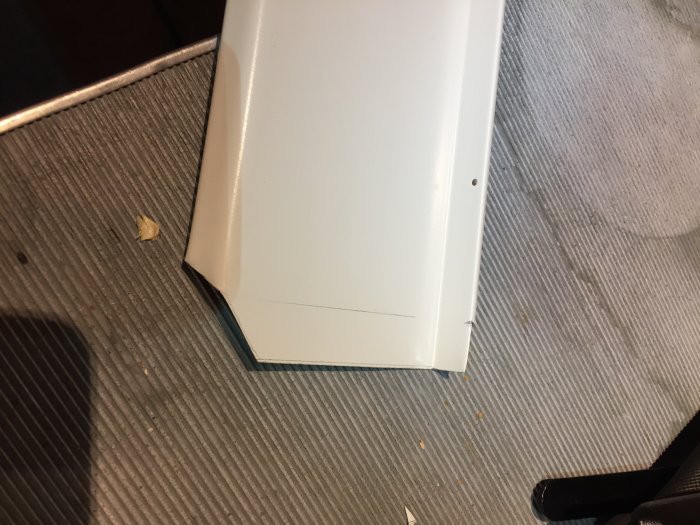

Tack för feedback. Uppviken är 20 och det är inte klippt i hörnorna, bara vikt och hoppressat.
syftade på plåten längst ner. Hur är den också vikt? För för jag tycker att båda ser klipta ut, och sen vikta över. Kanske är en synvilla från min sida.

Synvilla, inget klippt på mina plåtar, bara vikt. Finns bilder i min byggtråd på hur jag klipper plåten innan vikning.

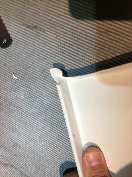

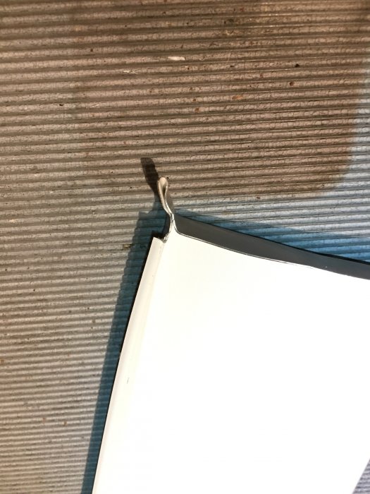

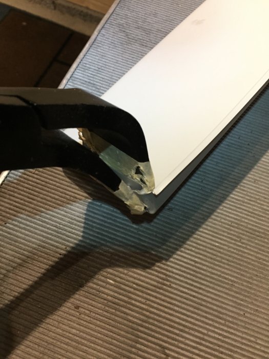

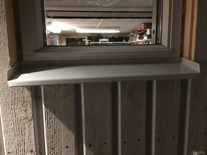

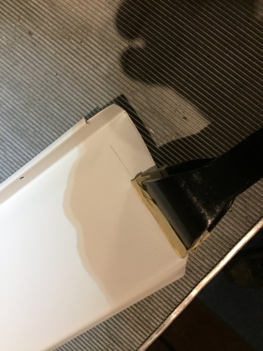

För att förtydliga och om ngn annan söker så dokumenterade jag hur jag klipper och bockar när jag fixade till ett nytt djupare bleck.
Blecket klippt, uppviket kommer att bli 20mm. Notera lilla flisan som behöver klippas bort på flärpen som åker in i spåret på fönstret.
Börjar bocka lite i framkanten av gaveln
För att kunna ta resten av gaveln ända bak i ett svep. Jag har labbat med att bocka bakkanten en liten bit men mina praktiska försök har visat att det blir bättre om jag låter bli. När jag vikt gaveln hela vägen, lite förbi 90 grader, får jag en fin liten pip kvar av hörnet.
Den klämmer jag ihop med falstången
Och viker tillbaka och pressar mot utsidan av gaveln
En träkloss på insidan och ett par välriktade slag med nylonklubban
Ger en tät och fin hörna
Och när det är monterat på plats, knacka ut gavlarna mot kanterna och kommer att vara tillräckligt högt bakom smygarna och sticka ut en bit framför kommande foder.

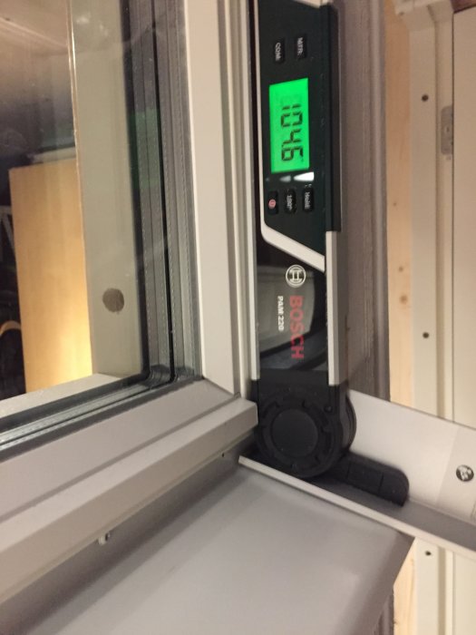

Inga 14 gr där. Annars bra jobbat.
Antar att du refererar till lutningen från fönstret, ser skumt ut på bilden, var lite perspektivfel.
Jag får pallra upp underifrån med fodret så att jag minskar lutningen med 0,6 grader ...
Stefan Allemyr och 4 till
10-14-16 no one cares realy. Räcker gott o väl att det "bara" lutar. Finns ingen i princip som mäter det utan man går på känslan. =)
