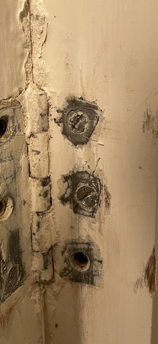

Har håll på i nästan 1 timme med dessa tre. De helt omöjligt med manskraft/dragare få ut de två översta skuvarna. Någon som har någon ide om vad jag kan göra för att få ut fanskapen?

Har du knackat eller värmt?

Knackat ja. Men värmt nej inte provat.

Jag kan liksom dra åt dom lite. Så de är ju inte att de sitter helt fast. Känns som att det är gängan som man drar motsols med som är paj.
Slagmejsel med bitshållare, har tre möjliga slutresultat enligt min erfarenhet... Finns på bland annat Biltema
1. Skruven lossnar
2. Skruven går av
3. Spåret går sönder

Slagskruvare kan vara ett sätt.
Det är viktigt att få bra grepp i spåret och för det krävs att använda en skruvdragare som har både rätt bredd och rätt tjocklek. Annars blir det bara pannkaka och förstört spår. Konsten att skruva rätt med spårskruv har förfallit lite med alla moderna stjärn och torx.
Vill du rädda gångjärnet? Annars kan du slipa ett djupare spår.

Funka inte med värme heller. Mejseln hoppr till när jag försöker dra. Gängan är sönder. Har även försökt att fylla ut med silver tejp. De funka inte heller
Skulle nog försökt borra ut dem alt svetsa fast bult och dra/skruva loss.

Det är ett fönster som jag försöker restaurera. Gångjärnet bjyr jag mig inte om. Men är
Orolig att fönstret pajar om jag slipar upp djupare spår?

Håller med enklast är ju borra bort skruvskallen allt fixat

Haha. Tack kungar! De funkade att slipa upp ett spår

Det som har fungerat bäst för mig när det gäller liknande skruv till fönster är att först värma lite så färgen blir mjuk och man lätt kan skrapa bort den. Viktigt att skruvspåret blir helt rent. Skrapa lite extra och sedan ta en bra skruvmejsel som passar bra i spåret och fyller hela spåret. Det brukar lyckas men ibland sitter det så hårt så skruven ändå ger sig.

Sitter skruvar fast så ska man ju inte använda skruvdragare iallafall. Bäst är ju en väl passande mejsel och sen ta i. Oftast blir ju skruven förstörd av felaktiga verktyg så man gör det svårare och svårare själv dessutom. Sen rengöra ordentligt från start, inte efter man manglat spåret.......
