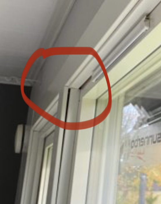

Detta hörn tycker jag säger allt om ”snickaren”…
  • Bristfälligt monterat fönster med glipor vid hörnet markerat med röd cirkel, indikerar dåligt hantverk.
