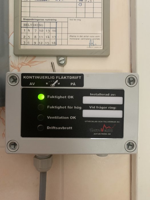

I dessa tider med de trevliga elpriserna vi har numera i södra Sverige så börjar man ju fundera vad man kan göra för att flytta förbrukning till billigare timmar.
Vi bor i ett hus från 1990. Med krypgrund och en krypgrundsavfuktare från corroventa.
osäker vad för fuktighet den är inställd på.’och vet dock att nu är en ganska fuktig säsong..
men har nu mätt lite förbrukning över ganska exakt 48 timmar.
Och så låtit den gå som den själv vill.
och den har dragit i snitt 410w i timmen.
Alltså 9.8kwh per dygn..
Vilket är väldigt mycket då hela vår dygnförbrukning pendlar mellan 16-20kwh..
Och då kör vi lite ac om dagarna när de är för varmt..
De två funderingar jag har..
Finns de risk för fuktigheten att den ej kör något på dagtid?
Eftersom den är på 1000w. Och drar nästan 10kwh så är ju min slutsats den behöver gå 10 timmar..
så tänker då om man kan ha att den går från t e x 22-08 varje dag.
Risk för krypgrunden?
risk att själva avfuktaren går sönder av att dagligen få strömmen bruten?

Har en likadan och den verkar dra en del.
Min går dessutom med kontinuerlig fläkt enligt deras rekommendationer men det funderar jag starkt på att stänga av.
ja de lär ju dra ännu mer..I ilpadrinofritzone skrev:
Konstant fläkt är 115w.
Och när den startar med värme så är de 1000w.
Annars vid ”stand by” är de 5w.
