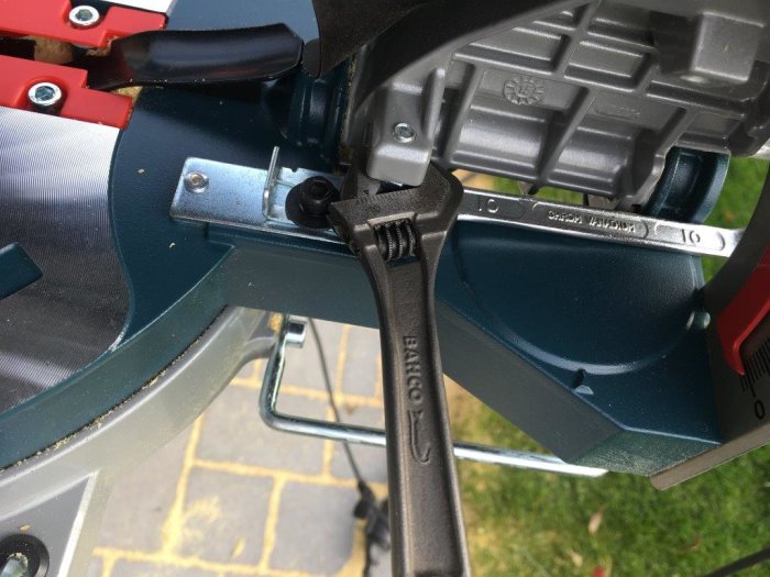

Beskrivning av hur jag kontrollerar och justerar min kap- och gersåg Bosch GCM 8 SJL. Metoden följer maskinens användarhandbok. Alla kontroll- och justermoment görs med elsladden urdragen. Utrustningslista längst ner.

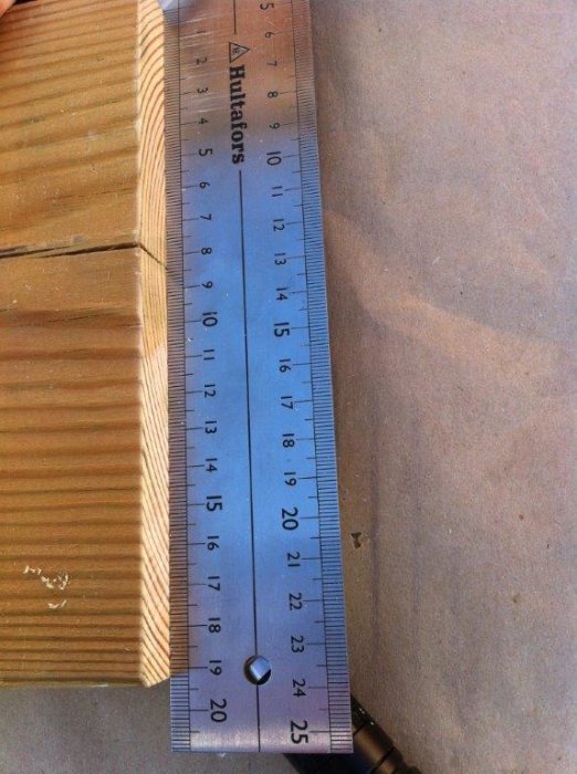

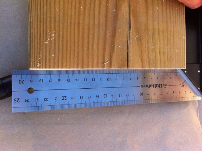

Kontroll med vinkelhake av horisontell sågvinkel efter kapning utan gering (0°/0°). Notera att jag här har putsat kanterna för att vara säker på att jag mäter mot kapytan och inte mot grader eller fnas vid kanten. För att se vinkelfelet lyser jag under vinkelhaken. Här ser man en glipa som växer längs vinkelhakens måttskala.

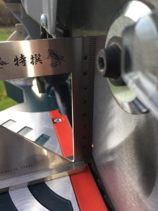

För att justera sågen tar jag hjälp av en vinkelhake med kort skänkel (100 mm). Det gör att man kan kontrollera mot sågklingans mittre del, utan att störas av sågtänderna (klingdiameter 216 mm i det här fallet). Vinkelhaken kläms fast mot sågens anhåll med en klämma (på den här sågmodellen plockar jag bort den lösa övre delen av vänstra anhållet när jag justerar). Små spännband används för att dels hålla klingskyddet öppet, dels hålla ner sågen i sågläge (man kan använda transportsäkringen också).

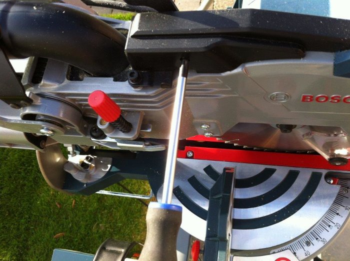

Horisontell sågvinkel justeras genom att man släpper på de fyra skruv som sitter i vinkelskalan (två på var sida om klingan). Notera att skruvarna längst från klingan är PH3 medan de närmaste är PH2 (i alla fall på mitt exemplar).
Därefter vrider man sågen för att ta bort eventuellt vinkelfel. Här tycker jag det hjälper att ha en vinkelhake vid klingan eftersom det annars är svårt att veta hur mycket man vrider. När man blir van kanske man klarar sig utan vinkelhaken. Dra fast de fyra skruvarna i vinkelskalan när du är klar.
Provsågning efter justering visar att vinkelfelet försvann, på första försöket.

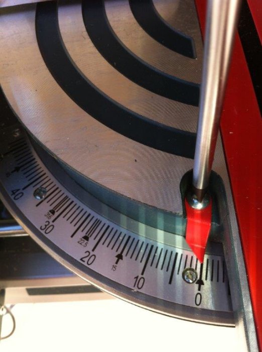

När man är nöjd så efterjusterar man ”vinkelvisaren” så att den visar rätt (skruv PH2).

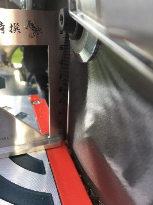

Kontroll direkt mot sågklingan av den vertikala sågvinkeln. Ett vinkelfel syns mellan sågklinga och vinkelhake.
Vertikal sågvinkel justeras med anhållet på högra sidan, med två nycklar nyckelvidd 10 (en för låsmuttern och en för justerskruven). Dra fast låsmuttern när du är klar.
Vertikalt vinkelfel borta

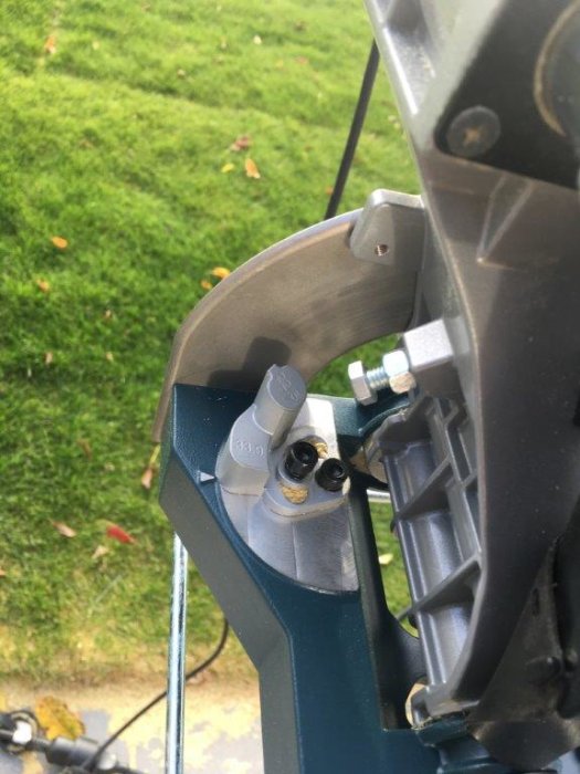

Justering av övriga vertikala standardgeringsvinklar görs med anhållet på vänstra sidan.

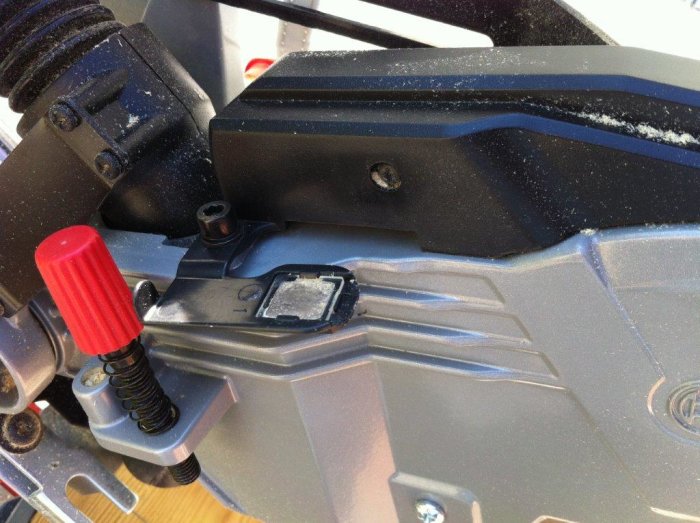

Det finns ett skydd framför lasern som kan sättas igen av sågspån, men det går att göra rent genom att fälla ut skyddet (det här står inte i min användarhandbok). Igensatt skydd kan göra att laserstrålen inte syns.

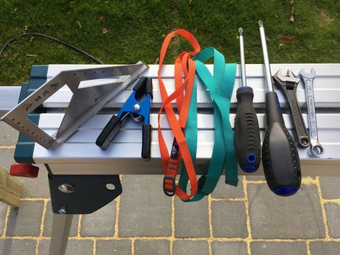

Materiallista
Vinkelhake (t.ex. en ”Japanese Try & Mitre Square”), fjädrande klämma (lim- eller universalklämma), små spännband, stjärnskruvmejslar PH2 och PH3, två nycklar nyckelvidd 10 mm, samt gärna en smal ficklampa eller annan smal ljuskälla, och borste och dammsugare för att hålla rent.
Med den nämnda vinkelhaken kan man även kontrollera 45°-vinklarna, om man vill.
