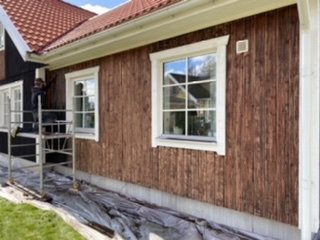

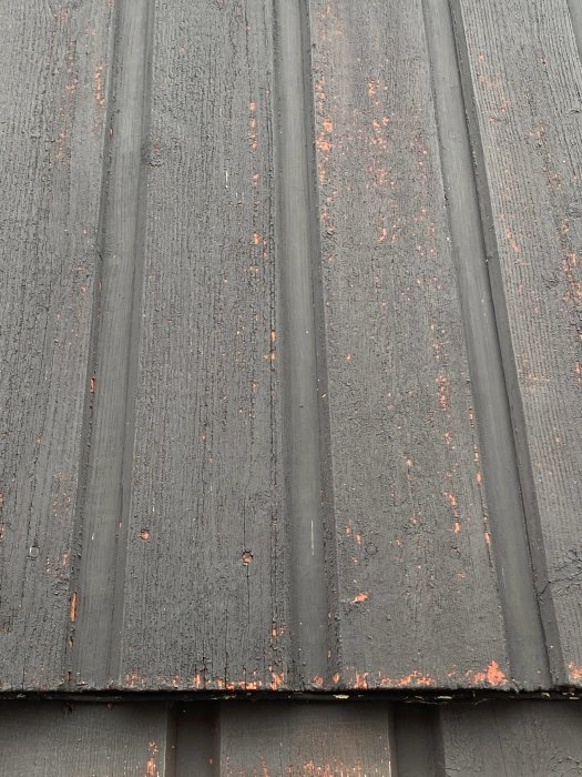

Jag håller inte med dig där med att färgen inte kan flagna. Lägger upp en bild (tyvärr är det kanske svårt att se på den). Att färgen fäller när man drar handen över är inte det samma som att den flagnar.L Leif i Skåne skrev:
Oj, ja det är värre än mitt kan jag säga. Första bilden stämmer rätt bra överens med hur mitt ser ut.
Intressant att höra vad de kommer säga angående detta.

Nu har jag haft besök av representant som har undersökt och uttalat sig.
Problemet är att i syd- och sydvästläge blir det hög temperatur för träfasaden. Värmen gör att träet rör sig/spricker. Tydligen är det tillräckligt för att färgen ska flagna då den inte är tål rörelse. Det förklarar varför vissa sidor ser perfekta ut medans solutsatta ser förjävliga ut.
För min det blir det till att borsta ner slamfärgen och måla igen men inte med slamfärg. Tredje gången gillt som man säger...
Va glad att han kom ut, min kontakt på Falu vapen skyllde på corona.. han skulle komma tillbaka med en analys av min färgburk som han fick tillverkningsnr från inte kommit nått än.Mycket man kan göra fel med falu färg enligt honom suck..

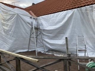

men efter massa mail fram och tillbaka så kom vi överens om de stod för färgen och jag målar firman (33000kr efter rot) så fick jag en annan färg av Falu vapen som ska va bättre enligt dem falu fasad färg.Nu är de klart, målar firman täckte in hus med presenning och någon värmare som de va mellan 2-4 grader ute på natten och 12-14 dagtid får inte va under 5 grader när man målar.

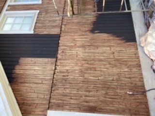

Lägger in några bilder när de borsta ner huset m.m

Men de skrapa trä rent och körde målartvätt efter sen spola med vattenslang med mjukborst så allt målartvätt gick bort sen vänta någon dag sen måla de huset efter alla konstens regler från falu vapen.
Sen byte de färg till Falu vapen ”fasad” ska tydligen va hålla bättre enligt Falu vapen än deras vanliga slamfärg.
Vi får se efter sommaren och denna sommar värme om de sitter kvar..
