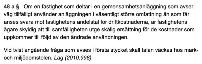

Är i en liknande situation där vår fastighet enligt lantmäteriets hemsida har en andel i gemensamhetsanläggningen. Fastigheten styckades 1928 och det gjordes sedan en fastighetsreglering där man utökade tomtstorleken 1997 enligt en ny detaljplan och fastigheten har hela tiden haft samma väg som tillfartsväg.
Den tidigare samfälligheten gjordes om till en gemensamhetsanläggning 1988. Vid detta tillfälle ägdes 3 fastigheter av samma ägare och alla fick en andel i anläggningen.
Efter några år fick 2 av fastigheterna en ny tillfartsväg varvid dessa två utträde ur GAn men inte vår.
Nu har vi rivit det gamla huset och håller på att bygga nytt hus på fastigheten och föreningen vill att vi ska betala en anslutningsavgift men vi tycker inte att vi ska betala en anslutningsavgift då fastigheten fick en andel när anläggningen skapades och det finns ingen överenskommelse om ett utträde för vår fastighet utan bara de två andra. Självklart ska vi betala årsavgift osv till föreningen men förstår inte hur de kan ta ut en anslutningsavgift då vi redan har en andel i GAn?

Ni ska betala för driften av vägen utifrån ert andelstal, d v s 1 andel. Det uttaxeras på stämma med en debiteringslängd. Inget kan uttaxeras från er utan stämman och uttaxering kan endast ske utifrån ert andelstal.
Till detta så kan det vid rivning/husbygge komma en skyldighet för er att utge skälig ersättning för de kostnader som uppkommer till följd av att ni tillfälligt använder anläggningen i väsentligt större omfattning än vad som får anses svara mot fastighetens andelstal för driftkostnaderna. Det regleras i 48a § anläggningslagen:
Textutdrag ur anläggningslagen som behandlar ersättning för tillfällig ökad användning av gemensamhetsanläggning.
Observera att denna ersättning bara behöver betalas av er om ni använder vägen i väsentligt större omfattning än vad ert andelstal anger. Troligen gäller detta enbart om ni har någon typ av mycket tunga transporter för rivningen eller bygget, något som är mer än sopbilen som vanligen går på vägarna s a s. Det andra kravet för att utge ersättning är att era transporter orsakar en kostnad för samfälligheten. Om båda kriterierna uppfylls så ska ni utge skälig ersättning för skadan.
Så gå inte med på schablonersättningar utan besiktiga vägen före och efter rivningen/husbygget och uppstår en skada, t ex att en trumma går sönder, vägen kalvar i nån lerig sänka, vägslänten vid tomtgränsen mosas av era transporter, en betäckning körs sönder o s v så betalar ni skälig ersättning för detta.
Ofta så blir det ingen ersättning alls enligt 48a § AL eftersom ingen påvisbar skada uppstår vid ett vanligt småhusbygge och byggare återställer det lilla som uppstår (vilket i praktiken är en skälig ersättning).

Lagen säger att du betalar för enligt det andelstal som fastigheten har fått enligt Lantmäteriförrättning. Du ska också ersätta skador enligt 48a § AL om du tillfälligtvis använder anläggningen mer än andelstalet ger uttryck för.
Stämmer inte andelstalet med den fortgående användningen så ändar Lantmäteriet andelstalet efter att du och samfällighetsföreningens styrelse har kommit överens om det. Det regleras i 43 § AL. Det kan också ske på en Lantmäteriförrättning och då behöver ni inte vara överens utan Lantmätaren bestämmer hur det ska vara. Någon måste då ansöka om förrättning, t ex samfällighetsföreningens stämma har rätt att göra det.
