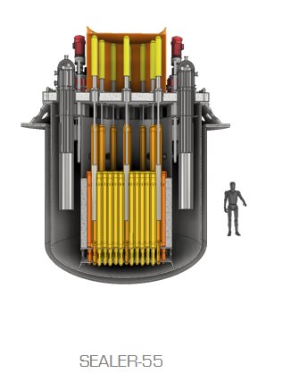

Men tar man den svenska Blykalla SEALER så tror jag inte den är för "allmänt bruk" på det sättet.
Och reaktorn i sig är ett element, man måste ju sen ha turbin och all elutrustning med ställverk, transformator osv. Det är troligen därför Blykalla uppger priset för en reaktor "as part of a multi-unit plant"

https://www.leadcold.com/sealer.html

Blykalla (Lead cold) är väl iofs inte gen 4 utan bara en variant på Gen 3 (3+)?mattiasp skrev:
De flesta etablerade aktörerna har SMR:er på programmet. I vissa fall baserade på beprövad, säker och fungerande PWR gen 3+ teknik. Lead Cold är lite av en udda fågel som tittar på gen 4 och 25 års bränslecykler. Bra att det forskas på tekniken, och Janne W är en kul kille, men det är ingen snabb eller billig lösning för att få SMR:er i drift och uppkopplade på nätet.
Men tanken är ju, förutom storleken, att det skall vara inneboende passiv säkerhet och "walk away safe", vilket jag inte tror "vanlig" PWR teknik kan bli även om man kan inkludera vissa säkerhetskomponenter med passiv säkerhet?
Som namnet antyder, blykyld reaktor med UN (urannitrid) som bränsle. Kvävet i nitriden måste anrikas mycket på 15-N, eftersom 14-N har för högt neutrontvärsnitt, även för snabba neutroner. Reaktorn är avsedd att utnyttja ett snabbt neutronspektrum, dvs en snabbreaktor, dvs en gen 4.klaskarlsson skrev:
Jag köper det iofs, men Blykalla själva säger att det inte är en Gen IV eftersom den inte går på "använt" kärnbränslemattiasp skrev:
"Is SEALER a Generation-IV reactor?
Generation-IV reactors are designed to operate on recycled spent fuel, including minor actinides. SEALER-55 is designed to operate on enriched uranium fuel. As such, it is not a Generation-IV reactor. In the future, the design may be modified to permit operation on recycled fuel, should that become economically advantageous."
https://www.leadcold.com/faq.html
