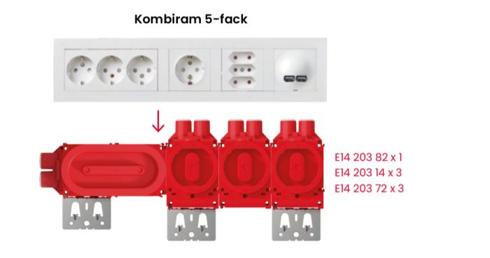

* Skulle ni sätta NÅGRA uttag på golvnivå eller ska man sätta allt i höjd "ovan bänk"?
* Jag gillade ideen att köra kombidosor enligt följande (men ev. lite andra uttag):
Bild på en kombiram 5-fack för eluttag med tillhörande installationskomponenter och beskrivning av delarna.
....... tankar? Blir dock lite svårt att få till bra placering innan man faktiskt vet hur man kommer att placera arbetsbänk(ar) och maskiner. Enda säkra lösningen nu är väl att sätta de typ med 1.5m mellanrum och då blir det mycket dosor.... Givetvis komplettera med några 3 fas.
* Tipps/råd/feedback i övrigt gällande elen från Er som byggt verkstad?

Skulle nog, som du skriver, gödsla med uttag, eller i alla fall initialt tomrör om det ska gjutas in i betong. Man kan aldrig få för många uttag.

Tack, höjd på uttag? Skulle du sätta något i golvnivå, varför isf?
Kommer att förbereda I taket för decka mm.
Skulle blandat här också. Enfasuttag på 20 och 110 cm. Trefashandskarna brukar väl sättas högre av nån anledning?
Golvuttag känns mindre prioriterat men för dammsugare eller golvplacerad minibar? I min mycket mindre verkstad har jag också kopplat ett par dubbelisolerade uttag till rörelsedeckan för mindre laster som arbetslampa och lödkolv t.ex.

Jag hade inte satt några uttag alls i golvnivå, de fyller inget syfte i en verkstad. CEE-uttag har ett ganska tveksamt petskydd så det är väl en anledning att sätta dem högt men mest tror jag att det är bekvämlighet.
Givet planlösningen så hade jag nog försökt dra fram ett gäng rörutlopp i taket så att du kan dra ner matning även till en bänk mitt i rummet utan att lägga snubbeltrådar på golvet. Därutöver hade jag satt uttag på bänkhöjd (ca 1300 mm öfg). Jag hade nog dragit elen utanpåliggande i en sådan verkstad.
