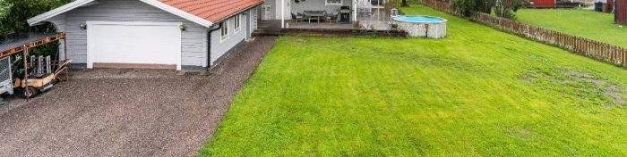

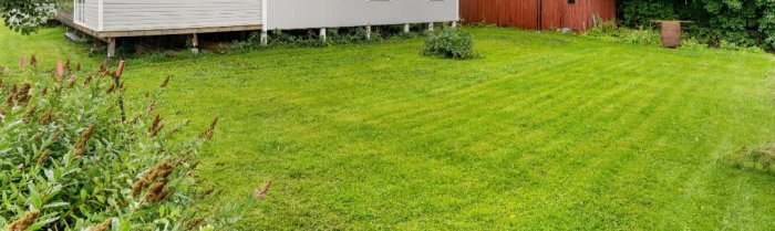

Vi är intresserade av ett hus som är byggd på dels källare dels plintgrund. Det är den nya tillbyggnaden som är byggd på plintgrund och den gamla delen har 65 kvm källare med bl.a tvättstuga/pannrum.
Känns inte denna kombinationen märklig?
Vad händer vid dräneringsbehov? Det är väl bäst att utgå från att de allra flesta hus med källare kan ha omfattande dräneringsbehov (samtliga sidor). Vad sker när hus på plintgrund ligger "i vägen"? Det ser även ut att ligga ett garage på platta väldigt nära inpå huset/altanen.
Någon som har koll då en annan inte har? Viktigt att tänka på?
Tack på förhand!
Framsidan
Hus med tillbyggnad och garage intill grön gräsmatta med pool och altan.
Baksidan
Trädgård med gräsmatta framför hus med tillbyggnad på plintgrund och intilliggande garage.
