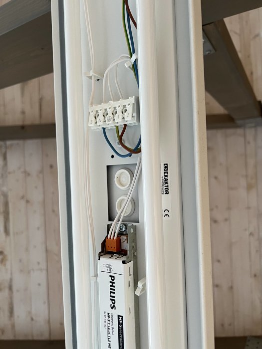

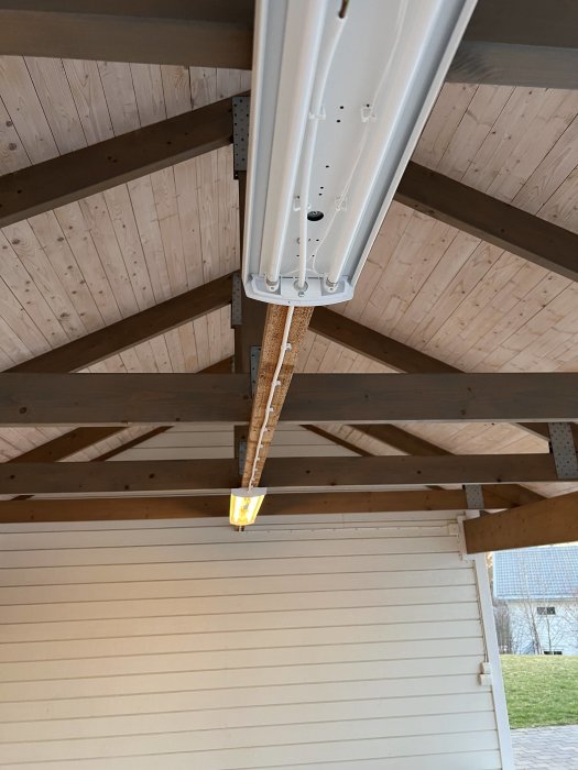

I min carport finns 2st lysrörsarmaturer varav den yttersta fungerar inte.
Jag har testat att swappa lysrören och uteslutit den felskällan, bägge funkar!
Vad kan jag göra för vidare felsökning? Jag har även känt så det inte är några lösa kablar som glappar.
Tack på förhand :)

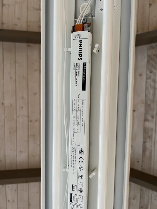

Det borde vara HF-donet som är trasigt då...

Har klickat hem ett nytt sånt nu! Håll tummarna!

Då var HF-donet hemma!

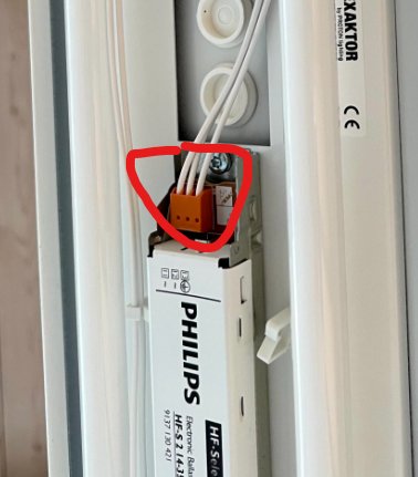

Stötte dock genast på patrull
Vit elektrisk installation med en orange dosa och instuckna vita kablar, markerade med en röd cirkel.
Lyckas inte koppla ur de vita kablarna från den orangea dosan, testat med synål och trycka i "hålena" men sladdarna sitter som berget!
Är det klippa och skala dem som gäller?

Har inte sett den modellen av anslutning. Men don där man kan trycka med något, brukar behöva något bättre än en nål. Ta en skruvmejsel som precis går in i hålet. Man brukar behöva trycka ganska hårt.
Annars brukar det gå att dra och vrida ledaren fram o tillbaka.

Snyggt! Ska testa senare i veckan!

Det funkade!!!
Tack!

En liten spetsig skruvmejsel gjorde tricket (1mm) + lite kraft!
Nu har jag ersatt med en likadan ny HF och lysrören funkar igen :)
